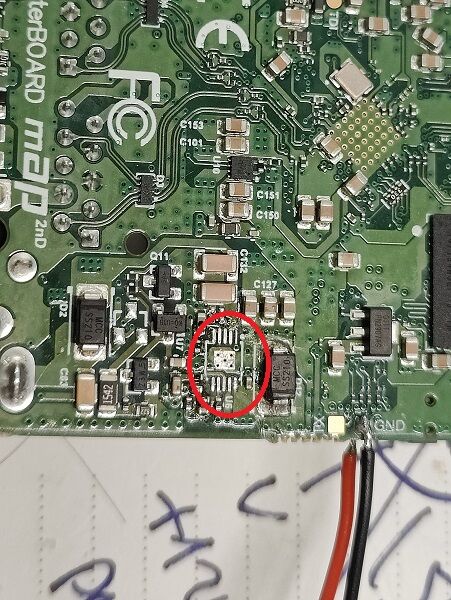

kammler
stopperos #21230 üzenetére
Köszi! Megjön az IC meglátjuk. Ma végre visszakapom a garis switchet is, az remélem most már jó lesz. Dehát csőstül jön a baj is. Az RB3011-en adguard konténereztem egyet. Az már csak teszt eszköz. Hát mondom jöjjön az RB5009. Hát 7.13 van rajta, előtte nem tudom mi volt, de tudom, hogy látt azt a retkes pendrájvomat. Még USB hub-on át is. Hát most vagy látja, vagy nem látja. Ha újrainditom ok, de ha lehúzom, visszadugom semmi. Újraindítom ok. Formáztam én azt PC-n is mindenhogy, ugyanaz. Most elkezdte azt, hogy ha hub-on van rádugva, elkezdi formázni, meg újraindul. Generált magának supout-ot, azt még nem néztem. De persze másik pendrájval ugyanez. Eltűnik. Ha meg is jelenik. Komolyan mondom mi folyik ezeknél? Persze egy másik mikrotikre dugva ok. A system resources (?) menüben látszanak az USB controllerek. Van amikor ott is látszik a pendrájvom, de a disk menüben meg nem.

stopperos
kammler #21204 üzenetére
A saját 24V-ot tápegységére 0,63V jön ki.
Az adatlapja alapján a 8-as lábat néztem (COMP), de nem hiszem, hogy ez lenne a kimenet. Ez maximum 3 V-ig mehet el. Téged a 10-es (PH) érdekelhet, az 5,46 V. De az adatlap alapján ez nem hiszem hogy DC kimenet lenne. -

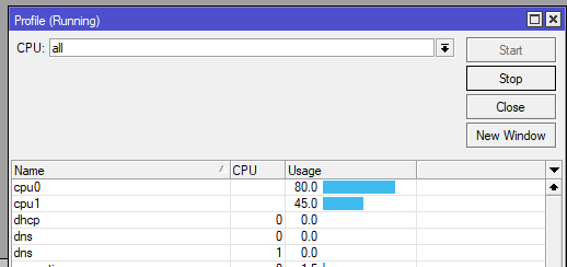

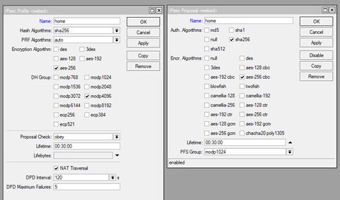

Ranagol_5
jerry311 #21220 üzenetére
Nekem is meg vannak a raw no track preroute szabályok, nekem megy is át rajtuk forgalom. A 2004-en 3-4% a load miközben megy az iperf3 az ipsec tunnelen, a 1100ahx2-n meg 40-55%. Csak nem tudom mi a péniszért, amikor elvileg van hw accelaration..
Nálam így néz ki iperf3 közben.
E.Kaufmann
Ennél már az SSTP is jobb nálam

Ranagol_5
Audience #21205 üzenetére
Az iroda csak a 2 magos, RB1100AHX2. Viszont a közelébe sem tudok jut a mikrotik által mért sebességnek, de még a mások által maximálisan kisajtolt 4-500mbit-nek sem. 150 volt a plafon pedig elvileg a mikrotik oldala szerint van hw offload.
Mind a két oldalon ugyan ezek a beállítások vannak. A másik router egy ccr2004-1g-12s+2xs, szóval az nem lehet a bottleneck.

kammler
Audience #21207 üzenetére
Igen, diódát le is vettem megmérni. Túloldalt van neki a jó nagy tekercse. Szinte egy az egyben felépítették a doksiba lévő ajánlott kapcsolást. Mikor elindul azzal a tesztpontos 3.3V-al, és belépek a system health menübe, ott nyilván 0 V feszültséget ír. Ha rádugok egy adaptert, akkor szépen méri a feszültséget. Csak ugye nem azzal megy. Egyelőre megvárom az IC-t, felrakom, aztán ha nem megy, nyomozás tovább.
kammler
stopperos #21203 üzenetére
Előtte inkább mi a véleményed? Hát bakker úgy jártam. Én rádugtam egy mikrotikes 48V-os adaptert. Hát 8-57V-ig megy ez a vacak, az volt kéznél.. Se füst se kép se hang. Előtte poe-ről ment. Az egyszer tuti, hogy a TPS54160 tönkrement. Igazából nem is melegedett semmi DC csatiról, csak mikor rádugtam USB-re. Na akkor forrt. Azt most leszedtem, az tuti megdöglött. Na most az egy DC/DC konverter; Ubem: 3,5÷60VDC; Ukim: 0,8÷58VDC; 1,5A. Elvileg a 8-as lába a kimenet, Ott miféle villanyn jön ki neked? Figyeld a két drótot, GND, meg 3.3V. Ha tápról oda rakok neki 3.3V-ot bootol, winbox látja, működik. De az az IC kéne a tápot csinálja neki. Na annak a kimenetéről meg se nyikkan, 0 áramfelvétel. Hát, jön az IC felrakom, aztán lesz mi lesz.
