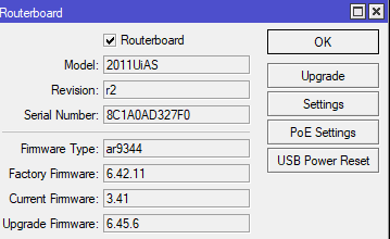

							üzenetéreSzia, én először frissítésekkel próbálkoznék, és csak utána a hibakereséssel. (Mindenképpen frissítsd le, mert ez már nagyon régi verzió és törhető is).
 1) ezen a Routerboard oldalon nyomj rá az upgrage gombra, majd ha kiírja hogy indítsd újra, akkor tedd meg.
 2) Sytem > Packages ablakot nyisd meg, és ott frissítsd le a RouterOs csomagot 6.49.x -re (nem tudom ott mi a legfrissebb).
 3) A Routerboard oldalon a firmware-t is frissítsd újra.Ez az eszköz? [RB2011UiAS-2HnD-IN]
