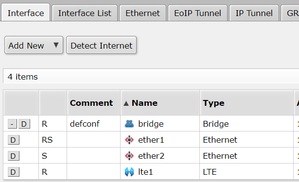

Üdv,
életem első mikrotik eszköze egy SXT LTE6 lett, mert meguntam az USB stick "képességeit".
Egyelőre csak az volt az elképzelésem, hogy mindenféle varázslás nélkül összedugom, hogy kiderüljék mire megy out of box és igazából az alapconfig alapján ment is a net a mögötte ülő AX-92-vel.
Nem jutottam messze az első módosítással sem.
Bridge mode-ot szeretnék beállítani rajta ez alapján, de meghaladja a képességeim jelen pillanatban:[admin@MikroTik] > /interface lte apn add apn=apn1 passthrough-interface=ether1[admin@MikroTik] > /interface lte set lte1 apn-profiles=apn1failure: Passthrough interface can not be slave!Valaki meg tudná mondani, hogy mire lenne szükség a célok teljesüléséhez:
- az SXT átadná a publikus IP-jét az asus routernek
- ne zárjam ki magam az SXT-ből?A defconf bridge-et törölnöm kellene?
