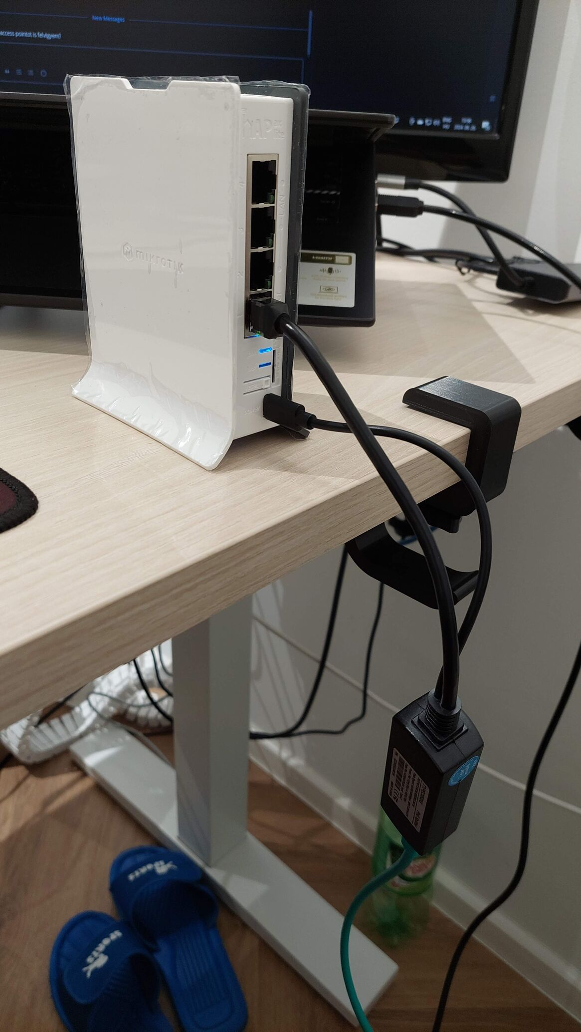

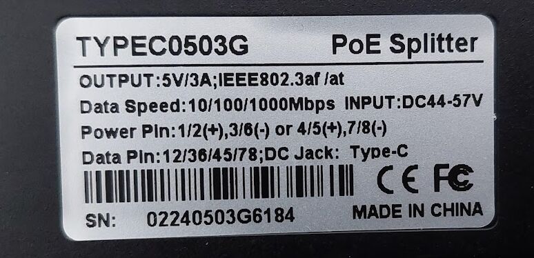

létezik sok hasonló, van ami full buta és csak leszed annyi áramot/feszültséget, ami eljut.
Ez viszont 5v-ra lekonvertálja és 802.3af kompatibilisnek írják, ahogy a mikrotik poe switch is az. Szóval ez nagyon passzol az lte boxhoz (5v 2,5A type-c tápos), annak hiányzó poe képességéhez. [kép]
De létezik hasonló 12V-osban, microusb és dc jack fajtában is. Alinexpressen is látni hasonlót, csak a hestore azért megbízhatóbbnak tűnik (hogy tényleg tudja amit ígérnek).
