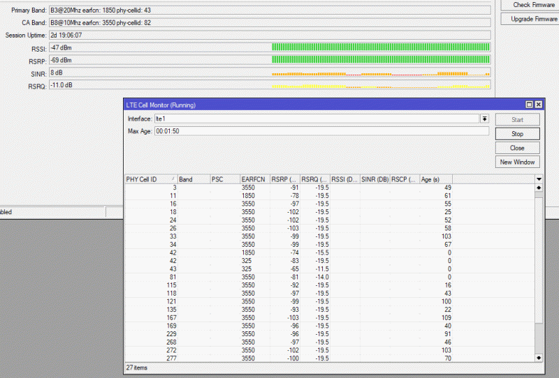

Gondolom ezzel a modemmel is lehet bandre szűkíteni
Lehet. Van olyan időjárási körülmény, amikor jól jönne a 3G, amit letiltani tervezek? A torony kapacitása megoszlik a 3G és LTE között vagy simán lehet, hogy az LTE fullon van a 3G meg lógatja a lábát?Ezeket tudja elvileg:

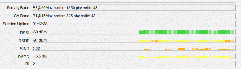

Hát vegyesek a tapasztalatok eddig...

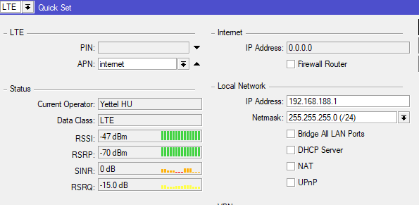

Javultak a paraméterek, de az SINR még mindig beszakad akár 0-ra is. Normális ez? Hogy kellene ennek kinéznie?Itt nem szerepelnek hibák, de nem mondanám, hogy atomstabil kapcsolat.
Itt vagy bárhol kell/lehet valamit állítani, hogy javuljon a kapcsolat minősége?

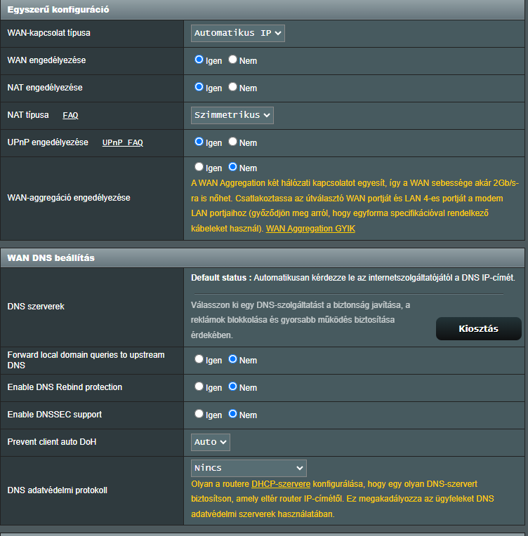

ASUS vonalon nem sok lehetőség van:
DNS-ekkel próbálkoztam eddig (1.1.1.1 / 8.8.8.8), de nem volt nagyon hatása semmire.

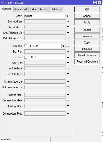

Hát nem tudom, ez pofonegyszerű pedig. Amúgy is először tudtommal a NAT szabályok futnak le, AZTÁN a firewall szabályok. Úgyhogy, ha van egy masquerade szabályod a NAT fülön belül legfelül, meg gyári tűzfal, alatta meg a te általad létrehozott NAT szabályok, annak mennie kell. Próbálgasd csak. Nekem se ment másképp, mint hogy túrtam a netet. Ha jól rémlik, nekem még net se volt a mikrotiken mikor megvettem. Talán még a masquerade szabályt is én adtam hozzá a NAT-hoz, aminek ugye legfelül kell lennie, hogy egyáltalán net legyen a mikrotikre kötött valamin. Asszem még az se volt gyárilag. Manapság már majdnem kulcsrakészen vannak. Ja, használj winboxot. Jobb.

Hát nálam vuze a kliens. Annak van TCP portja, meg UDP portja. Az meg van adva a vuze-ban. Ugyanez van megadva két külön szabályban a mikrotiken NAT-ban. Az in interface nem kell. Megadhatod. De nálam például PPoE van, úgy megy a net. Ha megadtam volna in interfac-t akkor nálam nem ETH1-et kell, hanem a logikai interface-t a PPoE-t kéne. De azt hagyhatod üresen. Tehát ahogy írtad, a protokol meg amit a szoftvered megkíván. TCP biztos, de lehet UDP is. Azt keresd meg benne. Elvileg ha nem választod ki akkor majdnem mindegy neki. De ennyire általános szabályt ne adj meg, hogy néz ki. Az arra vonatkozzon, amire kell. Mielőtt meg piszkálod azt a gyári tűzfalat gondolkodj, mielőtt ész nélkül kinyitod, aztán beengedsz mindent. A sorrendiség is számít a firewall rules-nál. A működéséből kifolyólag nem mindegy, hogy előszőr megengedsz valamit, aztán tiltasz, mert nem fog működni, vagy nem úgy ahogy kell.

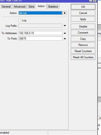

Ezt láttam, csak itt nincs megadva hogy melyiket kell válasszam. Mit kell kitöltenem mire.
Chain: -dstnat
Protokol: -udp
Dst. Port: -Torrent portja 52000
In. Interface: -ether1Action fül -ez nálam nincs-nálad gondolom a default configban van.
Action: -dst-nat
To Addresses: -Gen8 IP-je 192.168.1.22
To Ports: -Torrent portja 52000És ennyi? Mást nem kell?

Itt leírja. Én in interface-t nem adtam meg. IP, firewall, NAT fül, + aztán mehet. Persze ahogy neked kell IP stb. Mennie kell. Évek óta így megy.
Mandzsu
kezdő
Én is ezt preferálnám mert az upnp bekapcsolása nem szerencsés. Mutatnál egy kitöltést, hogy hova mit írjak? Linksys után el vagyok veszve.
https://ibb.co/6mLQyw8 -

Torrenthez szerettem volna portot nyitni de valamiért nem sikerül. Kipróbáltam már azt is, hogy bekapcsolom az upnp-t de akkor is azt jelzi a canyouseeme.org hogy zárva. Tűzfalat is kikapcsoltam már.....elfogyott az ötletem.

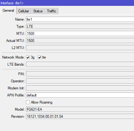

Talán mert nem 1500 az MTU hanem kisebb, de már nem kell vele törődni a default ppp profilban le van kezelve.

Ez a verzió most össze is állt az "asztalon":
- gyárilag beállított bridge-ből kivettem az ether1-et
- DHCP-t kikapcsoltam
- LTE APN-ben megadtam passthrough interface-nek az ether1-et
- ASUS WAN portjába az ether1
- ASUS LAN portjába az ether2
Megkapta az ASUS a publikus WAN ip-jét, elérem winbox-szal az SXT-t, viszont az SXT-n nincs net, tehát nem is tud frissülni. Ebben a felállásban ez megoldható valahogy? -

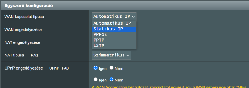

És vajon az ASUS milyen módban fogja ezt mind felfogni?
Elvileg majd automatikus IP-n már a Yetteltől kapott IP-t fogja megkapni?

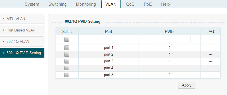

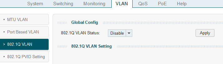

Ja és ugye jelölni a VLAN-okat a trunk porton kell, a RouterOS alatt az interface a trunk portot jelöli. Amikkel meg egy bridge-be lesz téve a VLAN , azokon nincs jelölgetés.
PS: Elvileg használható a TP-Link is erre. Menedzselhető és kezeli a VLAN-okat, csak szokni kell

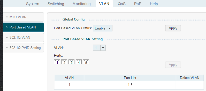

Egy ilyenem van: TP-Link TL-SG105PE
Bár tök másra használom alapból, de még egyet biztos nem vennék csak ezért az egy funkcioért.
OpenWRT-re se fogok atallni hasonló okokból kifolyólag. -
E.Kaufmann
Nem kell másik Mikrotik. Ha a routeredre felmegy az OpenWRT megoldható azzal is (csak ha nincs tapasztalatod ezekkel, a hajad kitéped, pláne mostanában, úgy megbonyolították a VLAN-okat), az is megoldás, ha az Asus router támogatja a VLAN-okat és a WAN porton trunközést.
Vagy kell egy menedzselhető switch, pl ez nem is ökör ára, pont szemezgetek is vele mostanában: [link]
Ennek a grafikus felületén be lehet szépen lőni VLAN-okat meg trunk portot. Annyi, hogy mikor utoljára próbáltam vegyíteni egy Zyxel és egy Mikrotik eszközt, nem szerette a Zyxel (mondjuk router volt nem switch), hogy nem minden VLAN volt jelölve (az egyik untagged volt), csak akkor működött, ha minden egyes VLAN jelölt volt (Tagged)Annyi lehet még buktató, hogy van többféle VLAN jelölő megoldás, alapból a RouterOS-en a VLAN-ok 802.1q-sak, ha jól tudom, de a "use service tag" opcióval 802.1ad módba kapcsolható, bár az alap a legtöbb kommersz cuccnál a Q lenne, úgyhogy legtöbbször nem kell piszkálni.
