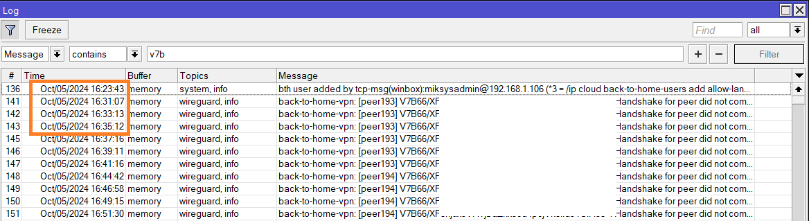

Köszi Mindkettőtöknek!
OK, utánaolvasok, de akkor is: új kapcsolatot készítettem a telefon és a router között. Saját wifi hálózaton belül voltam. Azután nem is használtam a kapcsolatot. 7 perc után a nagyvilág (vagy valaki legalábbis) tudta ezt a viszonylag hosszú kódot és helyettem azzal akart felcsatlakozni. Ha maga a beállítás kódolt csatornán történt, akkor hogyan lett a publikus kulcs ennyire publikus? A mikrotik ilyenkor világgá kürtöli?
És ez azt is jelenti, hogy mindenki logja, aki használja a wireguardot vagy a BTH-t, tele van próbálkozó idegenekkel?@Gyula888: igen, bennem is felmerült, hogy maga a telefon akar valamiért állandóan beszélgetni a routerrel BTH módon, dacára annak, hogy tőle kb. másfél méterre van. Emiatt ki is lőttem a BTH klienst, ugyanúgy folytatódott a kapcsolódási kísérlet.
Más betörési kísérlet amúgy nincs, hébe-hóba egy-egy Winbox próbálkozás.
Meg tudom esetleg nézni valahogyan a próbálkozó IP címét? A log nem írja. Abból legalább tudnám, melyik országba küldjem a képeslapot.

Már nyafogtam egy sort korábban a BTH miatt, de segítsetek, kérlek ezt megérteni.
Kigyomláltam a korábbi connection-öket a BackToHome-ból a telefonon. Készítettem egy újat. Itthon, nem volt azóta sem publikus hálózatra csatlakozva a telefon.
7 percre rá, hogy elkészítettem az új csatlakozást, már törnének be vele a routerre. Kétpercenként csatlakoznának, a Mikrotik 20 próbálkozás után utasítja el a kapcsolatot (ami szerintem nonszensz, de nem láttam, hogy hol lehetne csökkenteni).A publikus kulcs az annyira publikus, hogy rögtön szétkürtöljük a világban, vagy a telefonomon/laptopomon valami figyel... valamit? Mert nem keylogger, ha van is, mert ezt nem gépeltem be, nem tettem vágólapra. A telefon egy iphone, nincs tele bloatware-rel, meg amúgy is szeparáltak az applikációk.
Mi a p*csát érdemes kipróbálnom?

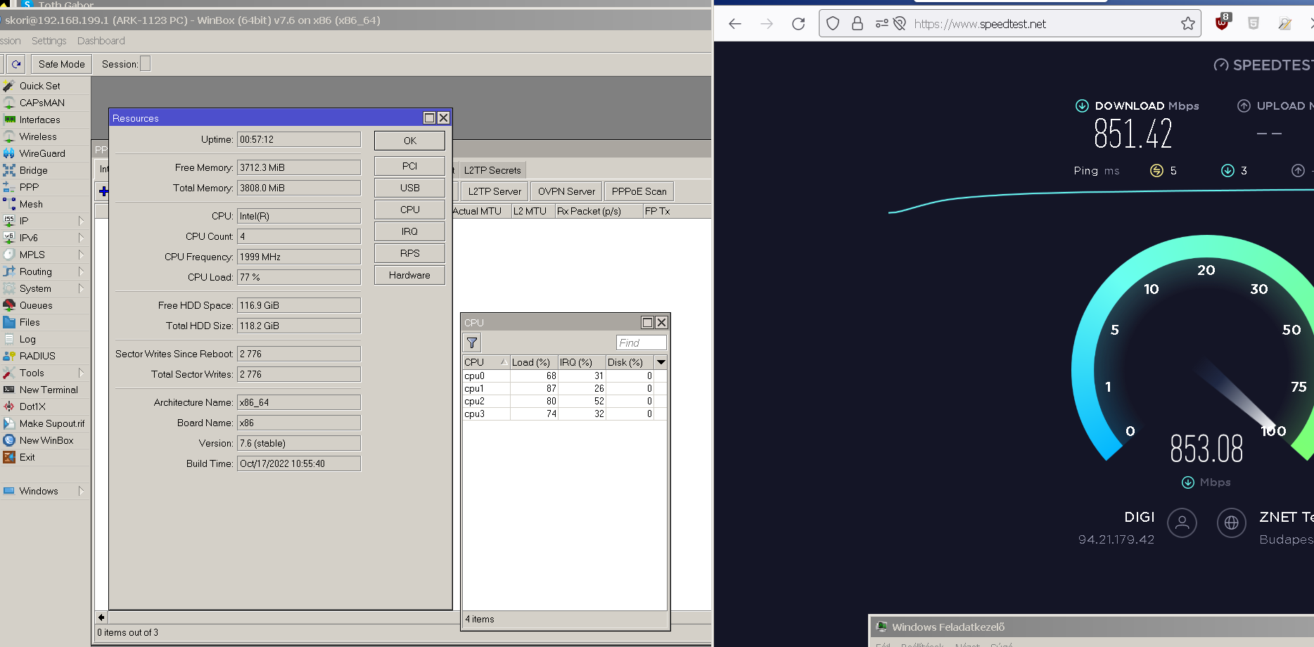

Pl. Hasonlóan beállítva mindkét eszközön: Wireguard+NAT, interneten keresztül, speedtesttel mérve, webfelületen:
RB5009: kb. 650Mbps (erről sajna nincs képernyőmentésem)
PC J1900: kb. 850Mbps
Ehhez még hozzájön az is, hogy a J1900 egy kimondottan kicsi fogyasztású proci. RouterOs alatt nem mértem, de NAS-ként 8....15W között fogyaszt a konnektroból (a benne levő SSD-vel együtt). Szerintem az RB5009 is bőven fogyaszt ennyit (de lehet, hogy jóval többet) amikor terhelve van.
Egy mostani celeron vagy laptop proci, akár ennél kisebb energiaigény mellett is, többszörös teljesítményű lehet ehhez képest. -

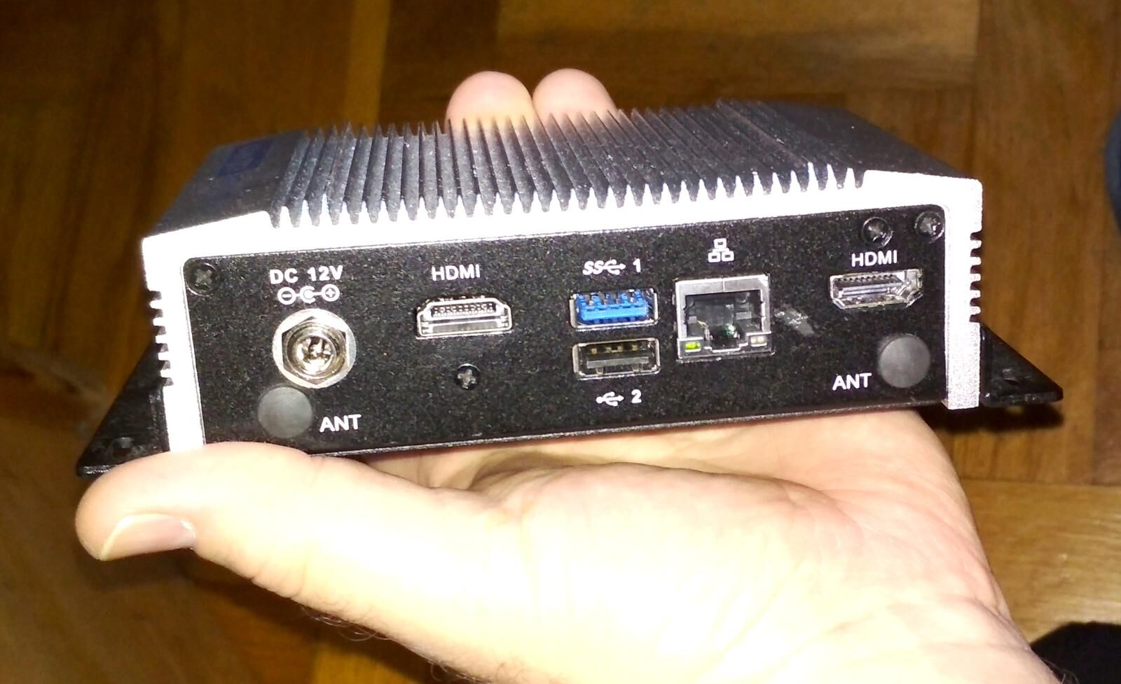

Régebben kipróbáltam ezen a mini PC-n a routerOS-t:
Ez nem noname PC, (Advantech ARK1123H), de csak egy J1900 celeron proci dolgozik benne 4GB RAM társaságában. 2db ethernet portja van, egy switch-el kiegészítve akár használható is lenne. Ez a nem túl erős konfig is simán erősebb volt, mint az RB5009 routerem. Szerintem szinte bármelyik modernebb, kisfogyasztású PC processzorra épülő router lekőrözné a mikrotik hardvereket. Távlati tervek között mindenképpen szerepel ilyesmi (hacsak el nem taszajtják addigra a routeros-t annyira, hoyg elmenjen a kevem tőle).
Jelenleg amúgy NAS-ként használom ezt a kis PC-t, és remekül teszi a dolgát (webszerver, médiaszerver, "letöltőgép", sftp, tftp, smb, nfs,- szerver,stb...) -

Korábban én is nézegettem "mikrotik alternatívát" ilyen mini pc formátumban, de a legtöbbjük valami kínai gyártmány, ki tudja milyen eredetű BIOS-szal. Plusz a támogatás rá is elég necces ha egyáltalán van, így biztonsági okokból elvetettem.
ITX-ből építeni meg nagyon drága, bár az tény, hogy jó sokáig elég lesz és működni fog.

Mostmár csak erős proci kellene, meg 2x ennyi port, és persze nem csak 32Mb flash, hanem jóval több mert azt is hamar "kinövi" majd a RouterOS.
Nemrég nézegettem egy MiniPC-t a hwaprón 4db 2,5Gbites porttal. Jóval erősebb router lenne mint a legtöbb mikrotik hardver, de egyelőre még nem szántam rá magam , hogy PC alapú routert "építsek". Majd akkor ha az otthoni eszközeim, és persze az internet elérésem is indokolttá teszik, addig meg marad a gigabites lan. -

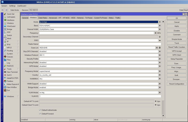

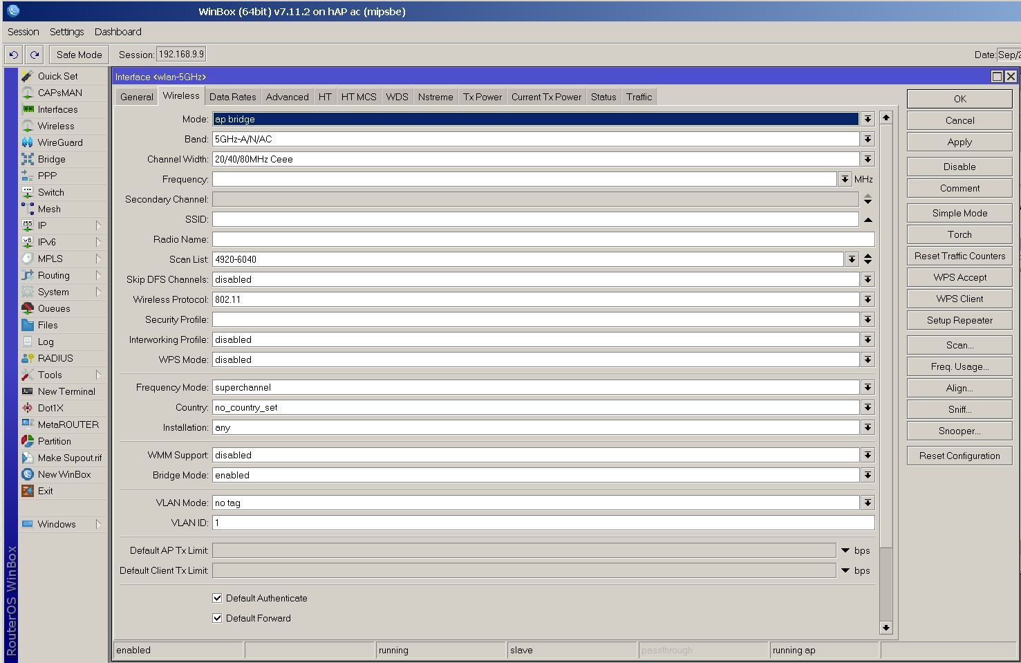

Nos nálam ez úgy néz ki a gyakorlatban, hogy az 5GHz-en szinte bárhová állítom, akkor leáll (ill. el sem indul), mert radart érzékelt... Ha nem lenne a superchannel, akkor gyakorlatilag nem lenne 5GHz-em. Igaz mostanában nem teszteltem, mert már eleve superchannelre állítom. Beltérben van, és a falakon nem igazán megy át (a szomszédos helyiségben is alig látszik), így nem tartok attól, hogy bármi egyebet megzavarna.
Pl. a tv felé a DLNA 5GHz-en megy, mert vezetéken 100Mbit-es a tv (meg eleve nincs odavezetve LAN kábel), a 2,4GHz meg nem tud ennyit a gyakorlatban. Bár a legtöbb műsor belefér ennél kisebb sávszélbe, de nem mindegyik. -

Véletlen bukkantam erre, valakinek van ehhez némi köze itt?
Amin megakadt a szemem, az az "egyedi firmware-rel rendelkezik", vajon mi van rajta, valami openwrt talán? -

A 160MHz városi környezetben egy tévedés, max tanyán/vidéken/családi házas ritkás részen jó, én 80MHz fölé sosem megyek, inkább lefelé 40MHz-re, pláne ha sok AP kell és nagy a népsűrűség az irodai környezetben. A 2,4 -et napi melóban Teams/Webex/böngészés/Onedrive észre sem veszem, nekem azzal sincs bajom, pláne mióta AX-re áttértem. Az IoT cuccok miatt mindenképpen van 2,4 és backup-nak jó.
