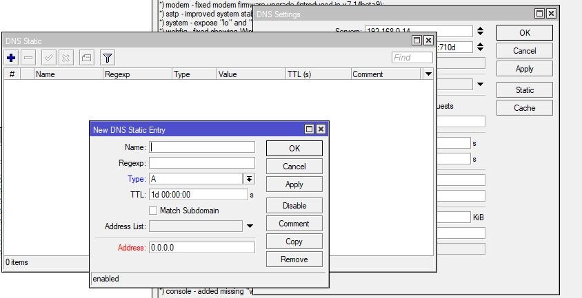

								 oda a valami.com-ot meg a belső IP-t
