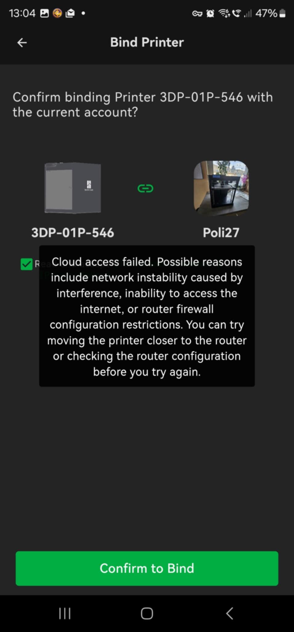

Van 2 Bambulab nyomtatóm, az egyik fel van csatlakozva a wifire (nem próbáltam meg törölni mert működik, és nem akarok azzal is szívni
) a másik valamiért lecsatlakozott róla, és nem tudom visszatenni, mert ipcímet kap a nyomtató wifire felmegy, de a felhőbe nem tud bejelentkezni... ha berakok egy köztes routert akkor hibátlanul felmegy... de hiába adom neki ugyanazt a nevet addig kikapcsolva a mikin a wifit, utána már nem csatlakozik át a mikrotikre, hogy elérhető is maradjon... mi a fenét tudok vele csinálni?

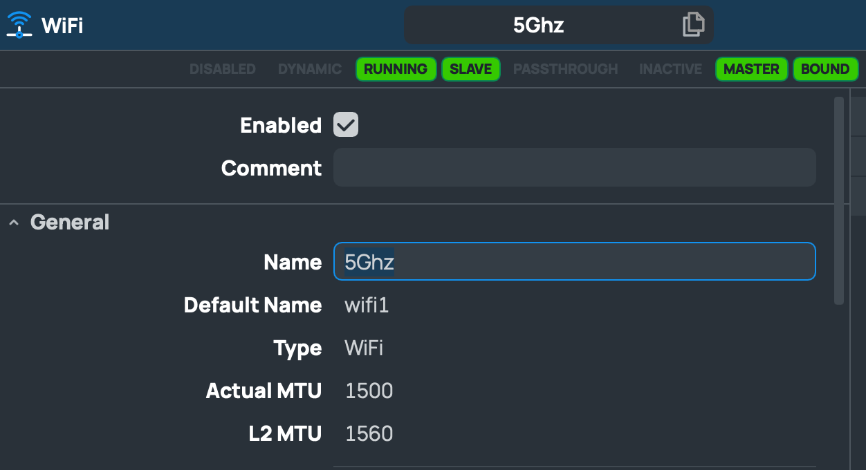

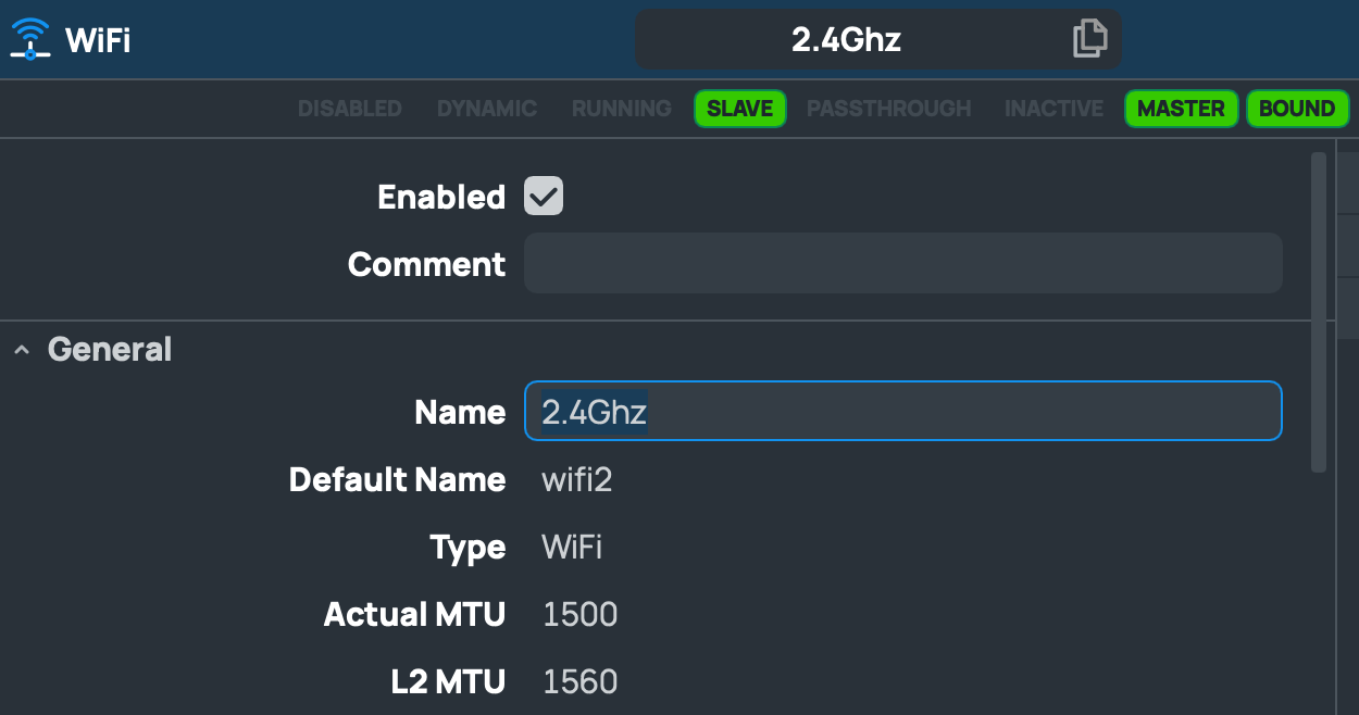

Próbálok beüzemelni egy HaP AX2 routert.
Minden működik rendesen de a 2.4Ghz Wifi nem indul el.
Lehet hogy rossz a router vagy mit nézzek még meg?
Furcsa hogy hiába van engedélyezve, a running visszajelző nem megy, ellenben az 5Ghz-el
