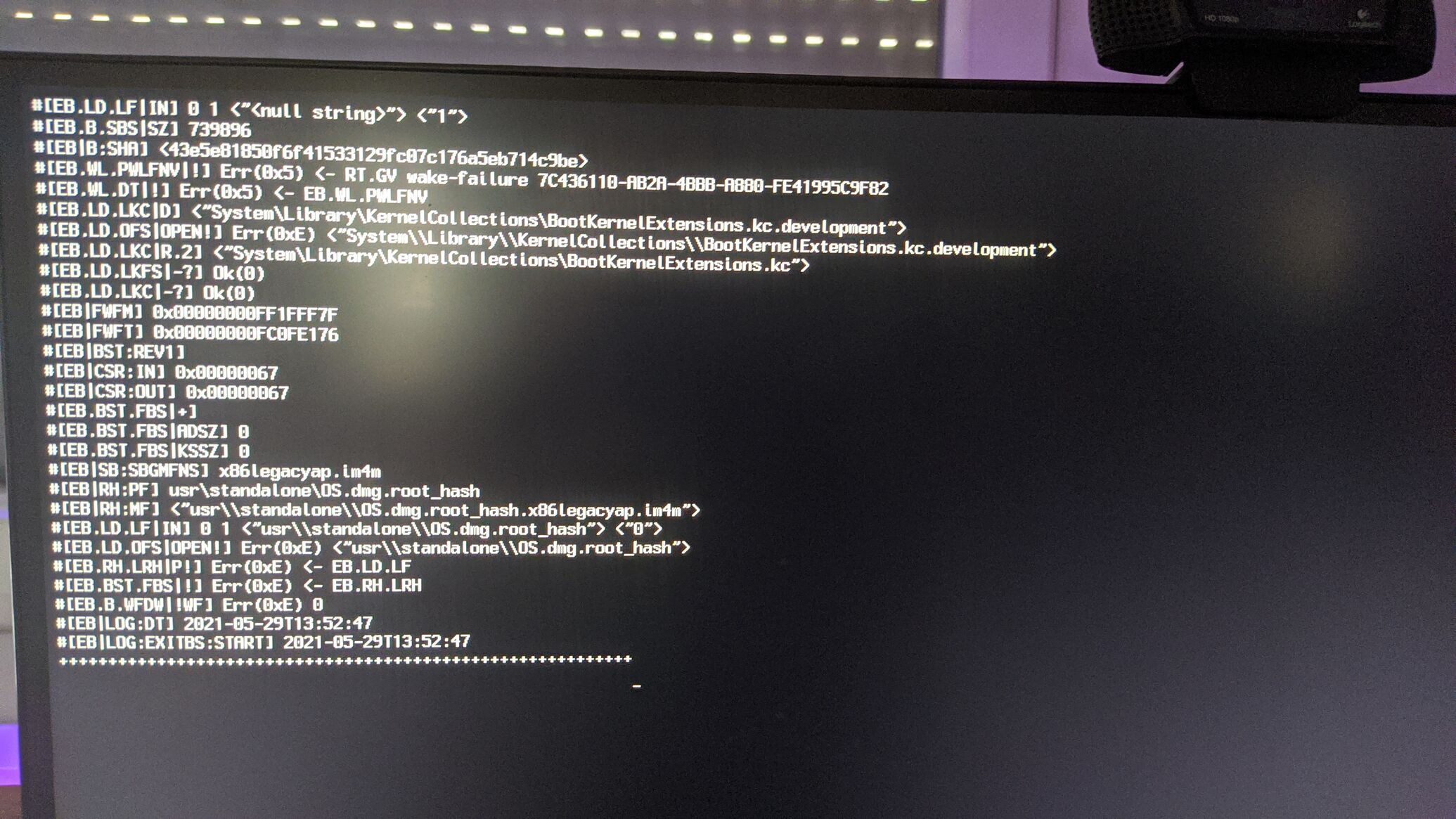

El tudom indítani a telepítőt, de amikor betöltene, akkor ez a két kép változik valamennyi időközönként.
Ezek után kivettem a fenti kártyát, hátha a gyári Bill egeret hiányolja, de úgysem jó.
SMBIOS kapcsán is átállítottam végül imapro1.1-re.
Itt elakadtam. nem tudom mi lehet a jó megoldás
Gondolom usb nyűgje lehet: ezt a verziójú xmlt töltöttem le: "Ha a gépünk asztali és Skylake, vagy annál újabb" i5-7500

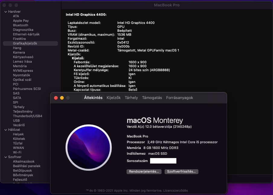

sikeresen működésre bírták a HD 4000 Ivy Bridge GPU-t is Monterey alatt az OpenCore-Legacy-Patcher-rel. Tényleg nem sok minden változtattak a motorháztető alatt.
Ajánlani nem tudom, teljesen nyilvánvalóan valami biztos hogy nem fog működni, SIP-nek kikapcsolva kell lennie, "nehéz" beállítani. Egyszerűbb beszerezni egy olcsó támogatott GPU-t, vagy venni egy olcsó támogatott CPU-t támogatott GPU-val.
De ha valaki unatkozik el lehet vele szórakozni -

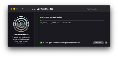

aktív feljesztői felhasználódnak kell lennie (100$/év) hozzá, hogy a hivatalos Apple oldalról le tudd szedni.
De asszem az egész Developer Beta OTA frissítés elindítható egy egyszerű commanddal Terminal-ban:
sudo /System/Library/PrivateFrameworks/Seeding.framework/Versions/A/Resources/seedutil enroll DeveloperSeedMajd utána Software Update-t megnyitva ott lesz a Beta.
De egyébként innen is le lehet szedni (bár szerintem tök ugyan azt csinálja mint a fent leírt command):
https://betaprofiles.com
Vagy ha clean install (teljes telepítő USB) akkor Anymacos: https://www.sl-soft.de/en/anymacos/ -
szocsaba
Hogyan tölthetem le a Montereyt ? Developeren regisztrálva vagyok, de csak xcode meg 2 más program jelenik meg a letöltések között.

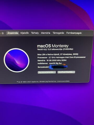

Smiley #36250 üzenetére
hát, annyira nincs sok változtatás, szóval szerintem már ma este muzsikálni fog valakinek a hackliján.
A Beta Profile már lenn is van, viszont a main gépemre nem akarom feltenni, csinálok neki egy külön partíciót.Úgy néz ki a Haswell gépek is kiestek, a Broadwell a legutolsó támogatott.
Így a Haswell T440 kiesett, viszont még azért egy újabb SMBIOS-al rápróbálok hátha benn maradt a kext és van gyorsítás.Az Universal Control és az AirPlay nagyon adogatja, végre full Control lesz és nem kell hozzá 3rd party. Elég menő. Mindkettő ilyen under-the-hood frissítés, az iOS-t fel sem teszem mert nem látom értelmét.
