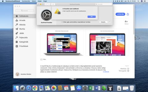

aszti75 #35774 üzenetére
valóban úgy ahogy @tlac írta, az az SMBIOS már nem támogatott Big Sur-on. a fő leírás alapján válassz ki egy új SMBIOS-t és próbáld újra a letöltést/telepítést az App Store-ból.
Jó hogy ez most előjött, frissítem a leírást, hogy mik a Big Sur minimális SMBIOS követelményei.

aszti75
kushwavez #35773 üzenetére
iMac 14,2 az SMBIOS .
Annyira nem vágom ám, ezeket a dolgokat.1éve a segítségeddel felpattintottam a Catalina-t,azóta ez van.Nem vagyok benne ebbe a script futtatása, stb dolgokban.
Meg próbálom a hackintos oldaláról leszedni a Big Sure-t,aztán feltenni.
Remélem összejön....Ha nem, kereslek,de csak privátban.Nem akarom a fórumot szemetelni a tudatlanságommal. -

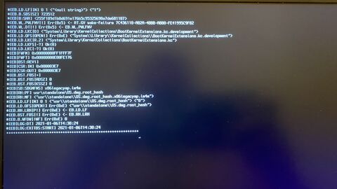

kushwavez
aszti75 #35772 üzenetére
hmm, érdekes.
milyen SMBIOS-t használsz?Ha nincs semmilyen kexted a /Library/Extensions-ben akkor kapcsold be a SIP-et (config.plist/RtVariables/CsrActiveConfig=0x00), bootnál a Preboot-ot válaszd ki Clover-ben (már ha van Catalina-n).
Amikor még elkezdtem szórakozni a Big Sur Béta verziókkal rájöttem, hogy ha a SIP ki van kapcsolva és nem a Preboot-ról bootolok akkor nem működnek a frissítések megfelelően. Ez Catalina-n szerintem nincs így, de egy próbát megér.
Ha nem működik le lehet szedni manuálisan is gibMacOS-el is, letöltés után az "InstallAssistant.pkg" telepítése után megtalálható lesz az "Install macOS Big Sur.app" az Alkalmazások mappádban.
kushwavez
aszti75 #35767 üzenetére
előtte mindenképpen frissítened kell a bootloadert és a kextjeidet (ha régiek).
Ha régi Clover-t használsz, a letöltött Clover.zip-ben levő config-sample.plist-ből ki kell venned a "Quirks" részt és bele kell tenned a saját config.plist-ed aljára.
a drivers/UEFI mappa tartalma legyen az ami a leírásban le van írva, ha FakeSMC-t használsz akkor azt cseréld VirtualSMC-re.
Figyelj telepítésnél, hogy mindenképpen a "Boot Mac OS X Install from <név> via Preboot"-ról bootolj addig amíg az el nem tűnik. Ha eltűnt akkor utána a "Boot Mac OS X <név> via Preboot"-ról kell bootolnod.

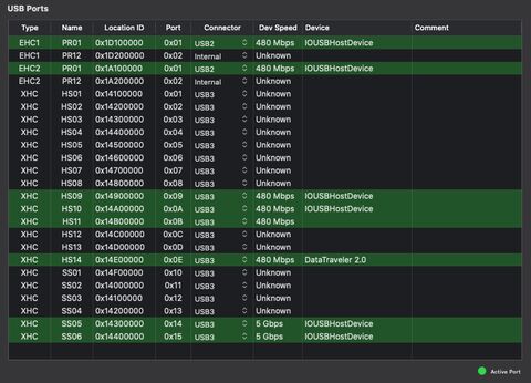

az érdekes, hogy mégis usb hibád volt
a netet fixáld meg először, hogy könnyebb legyen az életed
keresd ki, hogy milyen vezérlő van rajta, aztán az összefoglalóban benne vannak a kext-ek hozzáusb nehezebb dió
hackintoot-t tedd fel hozzá, annak van egy usb füle, ott van egy kis leírás rá, hogy mit kell csinálni, de ne kövesd teljesen szó szerint (sőt, soha semmilyen leírást)nagy vonalakban a lényeg, hogy a macos max. 15 portot támogat, de ennél többet tudnak az alaplapok, így amit nem használsz, azokat le kell tiltani
az usb3 kettőnek számít, mert a belsejében van egy usb2 is -

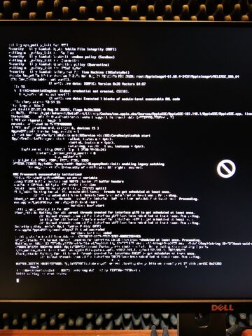

st3v3np3t3r
Sziasztok. Korábban már kérdeztem itt. Most megint tanácstalan vagyok. A 12 éves HP laptopom lecseréltem egy Matebook D15 2020-ra. Gondoltam futok még egy kört ezzel a Hackhintos-os dologgal. A Big Sur telepítő bootoláskor a sok +++++++-nál leáll,
az AMD-s Mojave meg a [PCI Configuration begin] résznél fagy le. Ami olyan hardver azt kikapcsoltam(kivéve az ujjlenyomat olvasót, kikapcsolom és reboot után visszakapcsol), a gépben nvme ssd van. Clover-ben a boot confignál a config_c_amd_old_zen-t választom ki, akkor bootol csak idáig, alapból csak kurzort jelez majd rebootol a gép.
Esetleg valakinek valami ötlete?(Azon kívül, hogy vegyek eredeti MacBook-ot) -

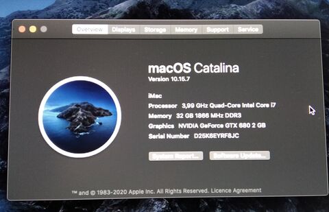

valószínűleg változást nem fog okoznia 2. képen az XhciPortLimit-et most kapcsold be ideiglenesen
ez az opció és az USBInjectAll.kext addig kellhet, amíg nincsenek rendesen beállítva az USB-id, de ezt majd csak a sikeres telepítés után fogod tudni rendesen megcsinálnivideokártyás kérdésemre nem válaszoltál
GTX 680-at látok most az aláírásodbana választott SMBIOS most Catalinahoz jó lesz, Big Sur-nél viszont már nincs támogatva
