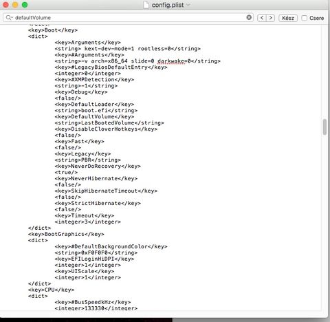

MineFox54
GMA950-et lehetséges Mavericks alatt működővé varázsolni? Ha felteszem a kexteket, a betöltőképernyőn az Apple logo alatti töltésjel elkezd "magába forogni", egyre sötétebbé válik a töltésjelző majd befagy.Köszi.
general
Kalacskepu #30459 üzenetére
alapból 5 mp-re volt állítva, mégsem csinálta, átállítottam 0-ra, de ugyanez, megáll ott a boot.
nvidia injectet is próbáltam már, semmi különbséget nem érzek sehol, szóval asszem most se webdriver, se nvidia inject. új vga-nál majd kísérletezek.
Smiley
general #30457 üzenetére
A nullcpu kivaltasahoz valoszinuleg hianyzik valamelyik DSDT patch, vagy az SSDT generalodik le rosszul.
A defaultvolume be van allitva rendesen a clover-ban? -

(#30451) general: Aham, hat ugye mielott ujraraktad volna, erdemes lett volna atnezni a log-kat, valoszinuleg egy semmiseg lehetett a probleam. Ez megint egy ilyen windows-os berogzodes, hogy ha valami nem megy ujrarakom az egeszet. Ez a letezo legrosszabb problemamegoldas, ugyanis nem tudja az ember mi okozta, tehat holnap megint elojohet ujra.
general
nem, ezt a kártyát nem támogatja. ki is van írva az nvidia oldalán, hogy gtx 680-tól. feltettem, szét is fagyott...
hogyan lehet belépni automatán? ezt nem vágom. illetve hogyan tudom a Clovert beállítani, hogy magától továbblépjen 3-5 mp múlva? régebben így volt, a mostani telepítésnél csak megáll és vár.
