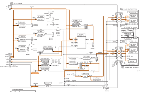

Kernel
bpmcwap #7701 üzenetére

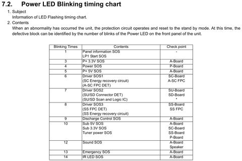

Nem batter (tészta), hanem buffer, illetve Panasonicnál Scan Outnak nevezik, amiből van kettő is: upper/ lower. Vagyis SU és SD.
Ehhez képest a 7 villogás ezúttal pont eltalálta a hibát, ha megnézed a korábbi táblázatot.
Ez meg a rajz, csak ezt hátulról nézve fordítva kell elképzelni, tehát bal kézre esik és a kijelző széléhez csatlakozik:

Egyáltalán, honnan vette? Noha ez a táblázat másik doksiból van, de Panasonicnál lényegében egyre megy:
A-Board az alaplap, P-Board a tápegység. Például nemrég volt nekem 8 villogás és a tápegység volt hibás.
Ez is jelzi, mennyit ér az a hibakód, amit egy hibás készülék önmagán diagnosztizál. Mintha egy kómás beteg akarná megmondani az orvosnak, hogy hol fáj.

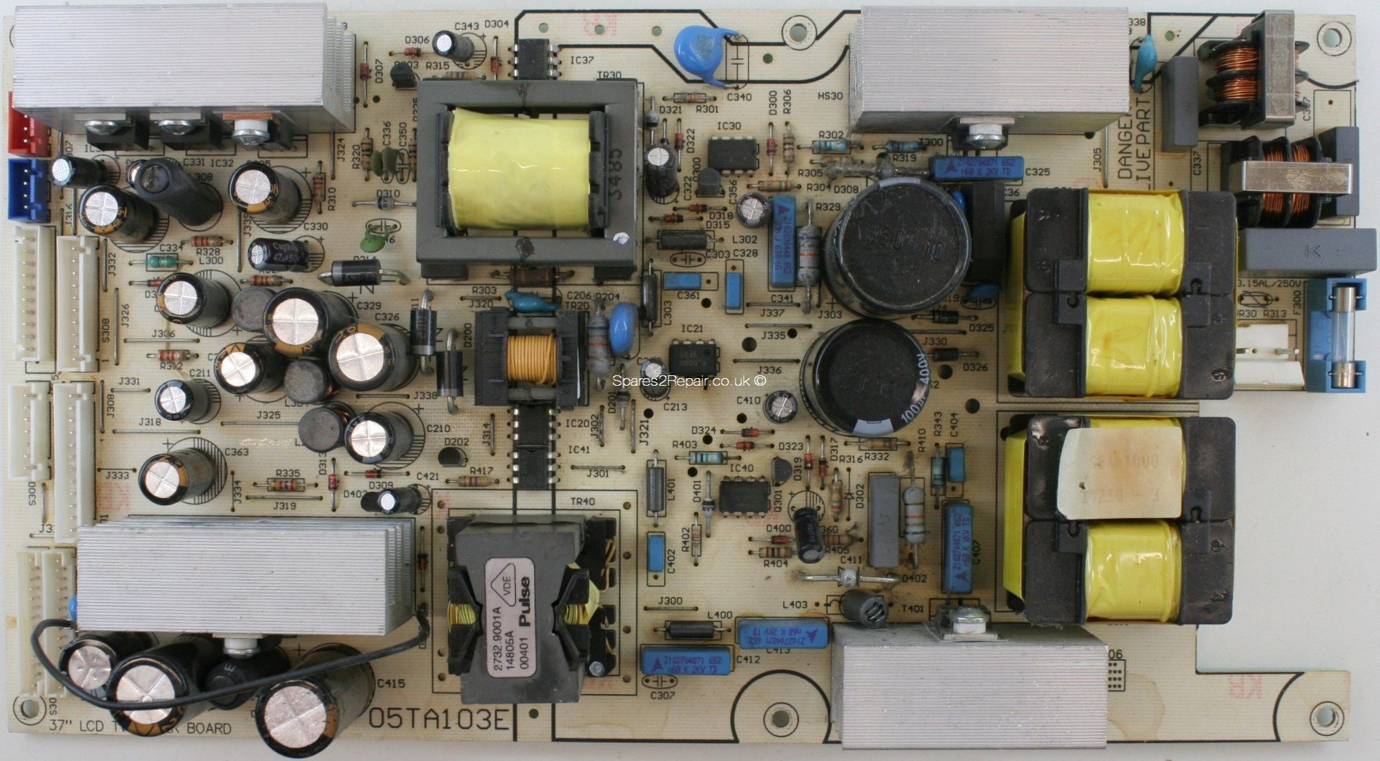

Sziasztok. Van nekem egy 05TA103E panelem a tv be
eddig bedugtam bekapcsoláskor kivágta a biztit láttam a panelon hogy kuka az fsd200 (ic21 a képen az volt rommá égve )chip azt kicseréltem majd bedugtam bekapcsoltam hang van kép nincs hol keressem a hibát még a panelon mert itt ahol lakom nincs a közelbe szerelő vagy én javitom vagy dobom a kukába köszi előre is -

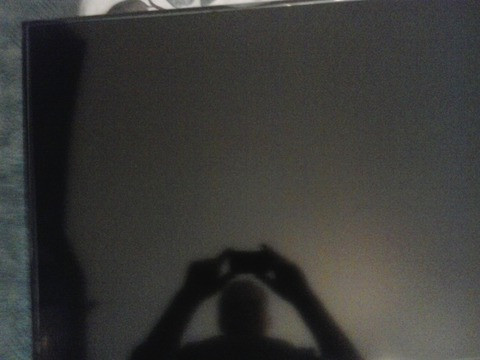

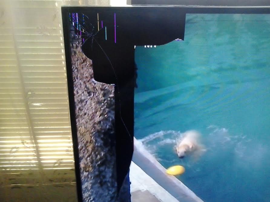

TA68
Azért nem lehet kikapcsolt állapotban látni a törést, mert az LCD panel üveglapja előtti polarizátor fólia sértetlen maradt. Ilyen sérülés tompa nyomásra fordul elő, például ha valaki erősen megnyomja véletlenül az ujjával, (például ki, vagy becsomagolás közben erősen ráfog a panelre) vagy ráfekteti a tévét egy véletlenül otthagyott tárgyra.(csavarra)
Félre ne értsd, nem azt mondom, hogy te okoztad. -

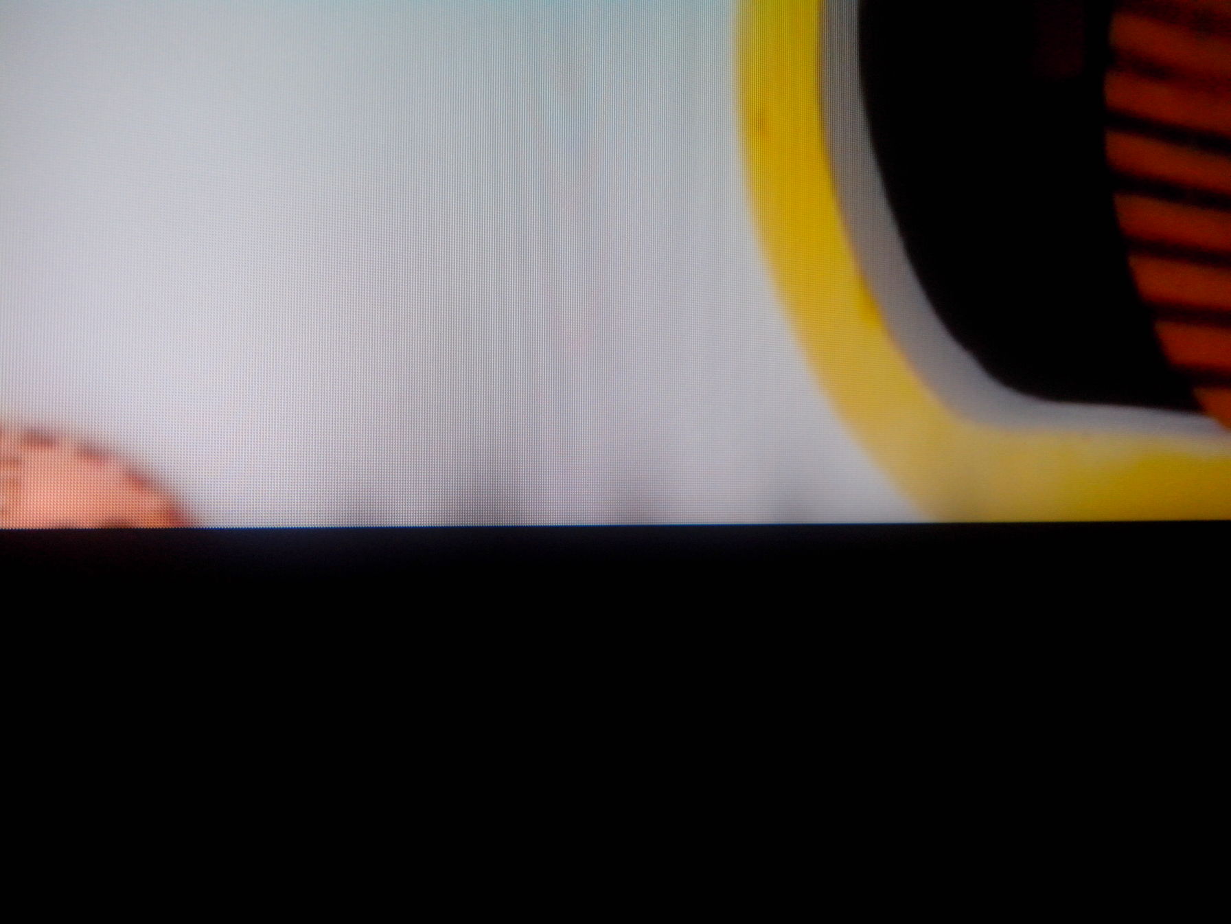

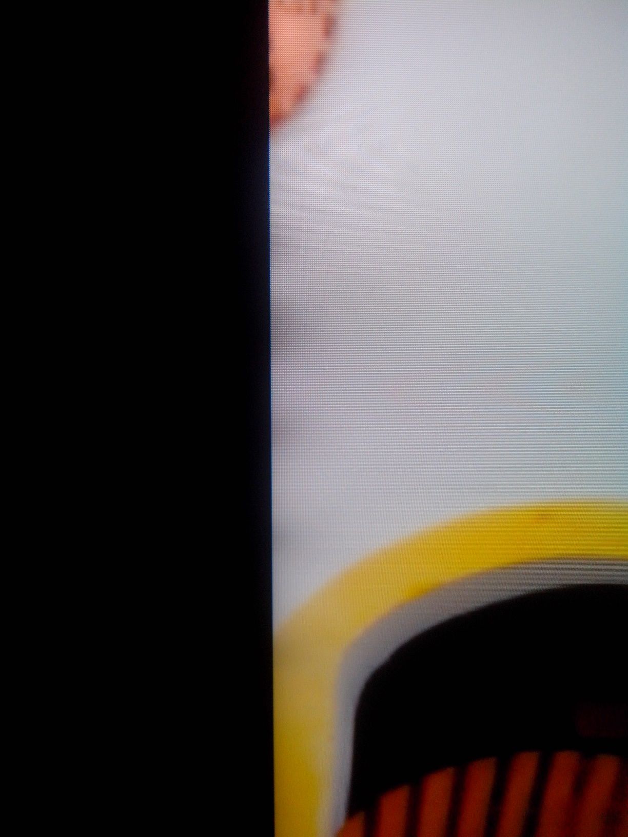

RomiJosy
Sajnos nem tudom mi az a ,,t-ton,, a kijelzőn van vagy az alsó panelen. Ma sajnos nem volt időm foglalkozni a dologgal, holnap megnézem. Ha kijelző csere lesz, mibe fáj egy ilyen 6 éves 3D kijelző..?
Rákerestem a guglin. Megvan köszi. (Mármint a t-con)
A csíkok a tv-n nem egyenletes távolságban vannak és már kb 20-nál tartok..
mola21
A múlt héten rendeltem egy Samsung UE40J6240 LED TV-ét. Átvételkor a kijelzőn nem láttam semmilyen sérülést, repedést, törést. Beüzemelés után a képen látható látvány fogadott. Mi ez a hiba és külső sérülés nélkül hogy keletkezhetett?? -

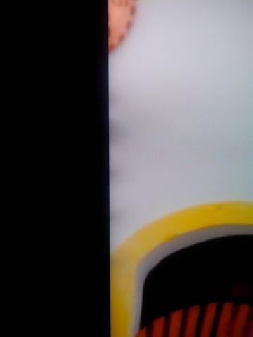

RomiJosy
Ez a kép nem a szélső kábelről készült hanem a következőről. A te képed jobb szélén láttam valami fekete függőleges vonalat a kábel szélétől kb fél centire, a kép azért készült, hogy rá tudjak nagyítani arra a részre de az gyárilag fekete.
Köszönöm a tanácsot, megnézem a szélső kábel szélét. Hogyan tudom azt jobban kifordítani? A belső felét vizsgálni. Ahhoz jobban szét kell szednem a monitort is?
