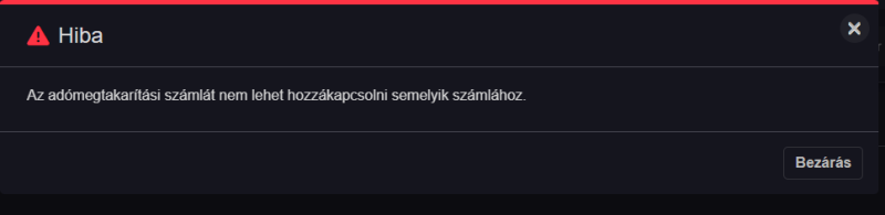

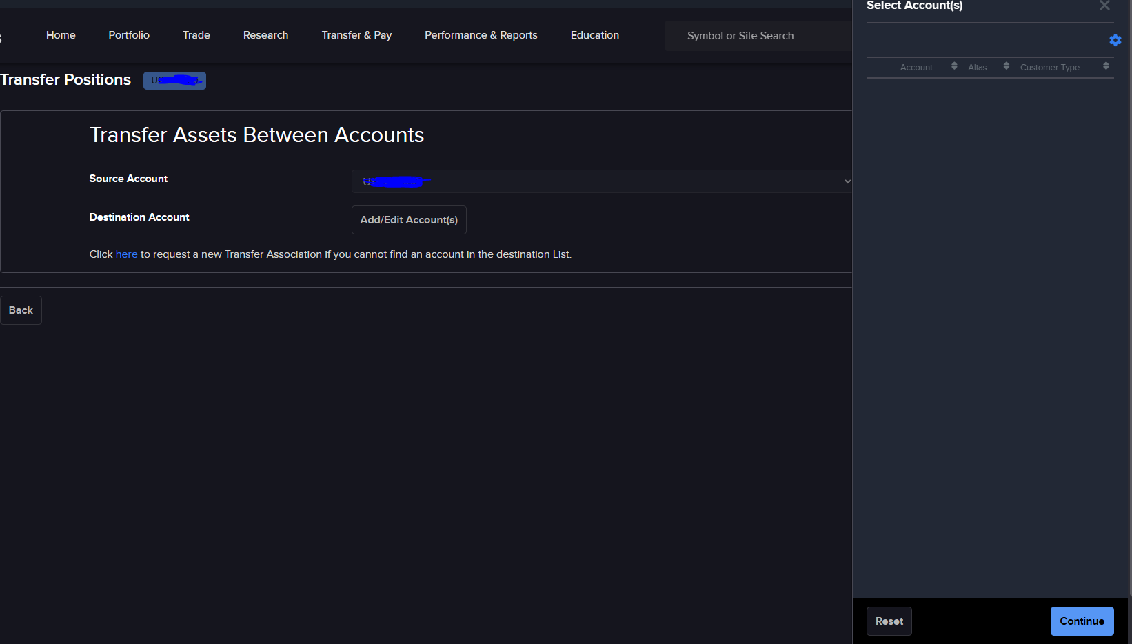

jelenleg az a gomb felirata, hogy "Transfer all assets from this TBSZ to your Individual account.", de miután ráböksz, kiválasztódik a 2024-es.
lehet ez a felirat megtévesztő és a mi speciális esetünk miatt a globális felületet nem módosították a globális felületet, de én nyugodtan meg szoktam nézni általában a menüpontokat, úgyis meg kell erősíteni ha valami változtatást akarok. -

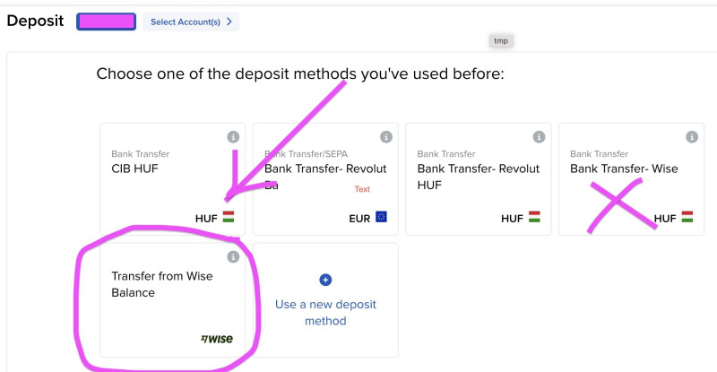

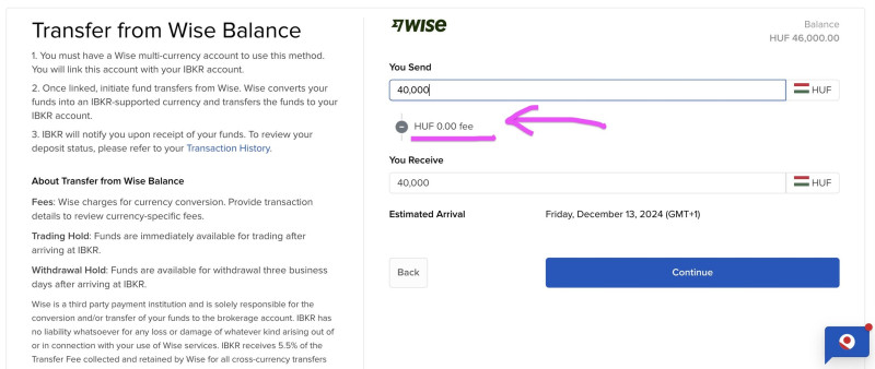

Az IBKR oldalról lehet az integrációt összelőni.
Elég intuitív volt a folyamat, nem doksival csináltam, de ránézésre ilyen lépések voltak benne, mint ebben a leírásban:https://www.ibkrguides.com/clientportal/transferandpay/wise-transfer.htm
A végigkattintás után lesz egy új deposit methodod:
Ha HUF egyenleg terhére HUF-ot fizetsz be, akkor mindig 0 fee-t ír, magas összegek esetén is:
Ha váltani kell, akkor van fee, de azt nem szoktam... -

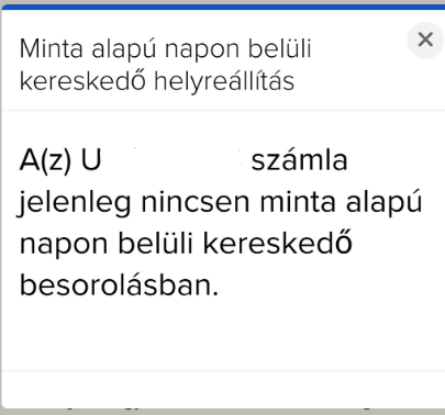

Dendytv
Valóban, én is ültem és néztem, mert úgy alakult a piac, hogy pont nagyon jó árban be tudtam volna lépni, erre nem engedett.
nort_on egész sokat segítettszerinte, az lehet a gond, hogy túl kevés tapasztalatot adtam meg regisztrációkor valamint nem a swing-trade a fő profilom. Írtam supp-nak de nem jött válasz csak eltűnt a hiba üzenet.
Dendytv
Írtam az ügyfélszolgálatnak, és eltűnt, tegnap ismét tudtam már kereskedni. Úgy hogy nem tudom mi lehetett az
[Valamint ha jól értem ebből az üzenetből, az én accountom nincs PDT alatt, pedig azt hittem, hogy az a baj
Swing trade ment tegnap és engedte, gyakorlom kis tételben, el szórakozgatok vele, eddig csak nyertem igaz nem nagy pénzeket de nyertem kis tét kis pénz. Persze a jövőben többek ajánlására is ETF-be fektetek majd csak most mig kitapasztalom a dolgokat megy egy ksi swing trade. -
