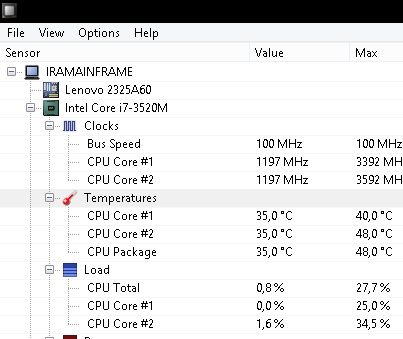

yodee_ #95026 üzenetére
a biosban lehet állítani a hűtést is, ott ha nagyon el van kavarva, akkor megeshet, hogy túlmelegszik. Anno t61-esem csinált hasonlót, míg vissza nem állítottam.
Ha esetleg a biosban alapértelmezettre állítanád a beállításokat, akkor arra érdemes figyelni, hogy a boot folyamat leírása alapján uefi módban van telepítve a win, szóval ha nem az az alapértelmezett, akkor igazítani kell rajta.
Ha nem beállítás probléma, akkor lehet elkoszolódott, vagy rosszabb esetben sérült hűtés is. Úgy emléskzem, az x-es gépet atomjaira kell szedni sajnos a hűtő takarításához.

yodee_
X230 tulajokhoz szólna a kérdésem! Kinek milyen hőfokon üzemel a masinája? Nekem i5 3210-em van és kicsit sokallom a 50-55 fokos üresjárati hőfokot! Terhelt állapotban 90re is fel-fel mászik. Teljes takarítás meg volt, pasztacsere is. Egy furcsaságot még észrevettem mostanában.Első bekapcsoláskor megjelenik a Lenovo logo majd sötét kép és karikák alul körbe, töltene a win10. Ott viszont kikapcsol a gép, mintha kivenném az akkut. Nem mindig csinálja, újraindításnál sosem. Két különböző akkuval is próbáltam.
Köszi
