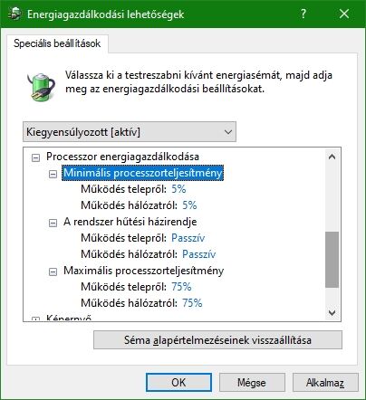

3094.... -.- stabil agyfaszt kapok má. zúg zúg zúg zúg zúg zúg zúg zúg zúg zúg zúg zúg zúg zúg zúg zúg zúg zúg zúg zúg zúg zúg zúg zúg zúg zúg zúg zúg zúg zúg zúg zúg zúg zúg zúg zúg zúg zúg zúg zúg zúg zúg és csak zúg zúg ...szerk: mi a write-only?
carr
Épp ez a bajom, hogy minek megy turbóban 0-24?
energiaséma kiegyensúlyozott, firefox fut, meg háttérben HD sentinel, teamviewer,
qbit torrent, brother nyomtató kliens prg, malwarebytes, poweriso futnak. ha bezárom a firefoxot akkor a proc használat leesik. de ugyanúgy marad 3094Mhz. -

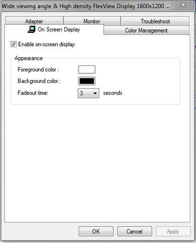

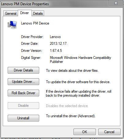

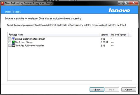

Régebbi Hotkey driver talán [link] nekem ebből a 3 87 0000 működött T61-en, /8jvu39ww.exe/ Szedd le az előzőt , és próbáld meg vele. Win7 frissítés nem nem kellett hozzá. /PM driverem ugyanez mint neked./ Próba-szerencse...
Winn10 alatt meg a 3 80 0000 működik rendesen, persze Win7 kompatibilis módban telepítve. -
Tubi2
FoxiestFox #105931 üzenetére
Én úgy emlékszem kell egy Win Update-t is engedni neki, addig nem volt hajlandó müködni.
btudos
Kell hozzá a HotKey driver is emlékeim szerint.

(#105925) carr: Ha nem állítja dinamikusan az órajelet és mindig max turbón megy, akkor nem csoda, hogy hangosabb, melegebb.
Tim82
Az mondjuk kicsit fura, miért megy állandóan 3,3Ghz-en, főleg 75% max CPU-n, amikor a turbónak se kéne mennie, terhelés nélkül illene tápról is abbahagynia a turbózást 100%-on is, a T420 nálam legalábbis így csinálja.
Ha nem annál az energiasémánál állította be ezt, amelyiken aktuálisan használja a gépet, azért ez előfordulhat.
Én mondjuk azt sem értem, hogy a speedstep-et minek kellett kikapcsolni (a Turbo kikapcsolásának van értelme), de mindegy.
