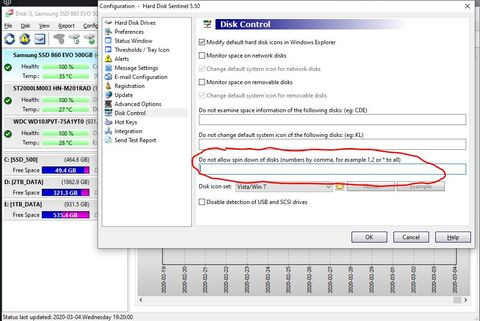

dreizwanzig #105636 üzenetére
nekem is volt ilyen problémám régen.
megoldás:
optical drive speed-et tedd high performance-ra a bios-ban.
másrészt egy hdd sentinel sem árt ami állandóan fut és be van állítva rajta, hogy ébren tartsa 0-ás vagy 1-es lemezt, de az a legjobb ha *-ot teszel arra a helyre, amit most nem tudok fejből. -

hito
Megvan a megoldás, úgyhogy leírom, hátha valaki belefut ebbe a problémába a jövőben. Tehát, ha simet teszünk bele, nem látja. Ha újraindítjuk a gépet, akkor sem látja. Ki kell kapcsolni rendesen és úgy indítani a rendszert, ezután már látja a simet és mehet a pin kód.
Van baj a fejben, aki ezt kitalálta
