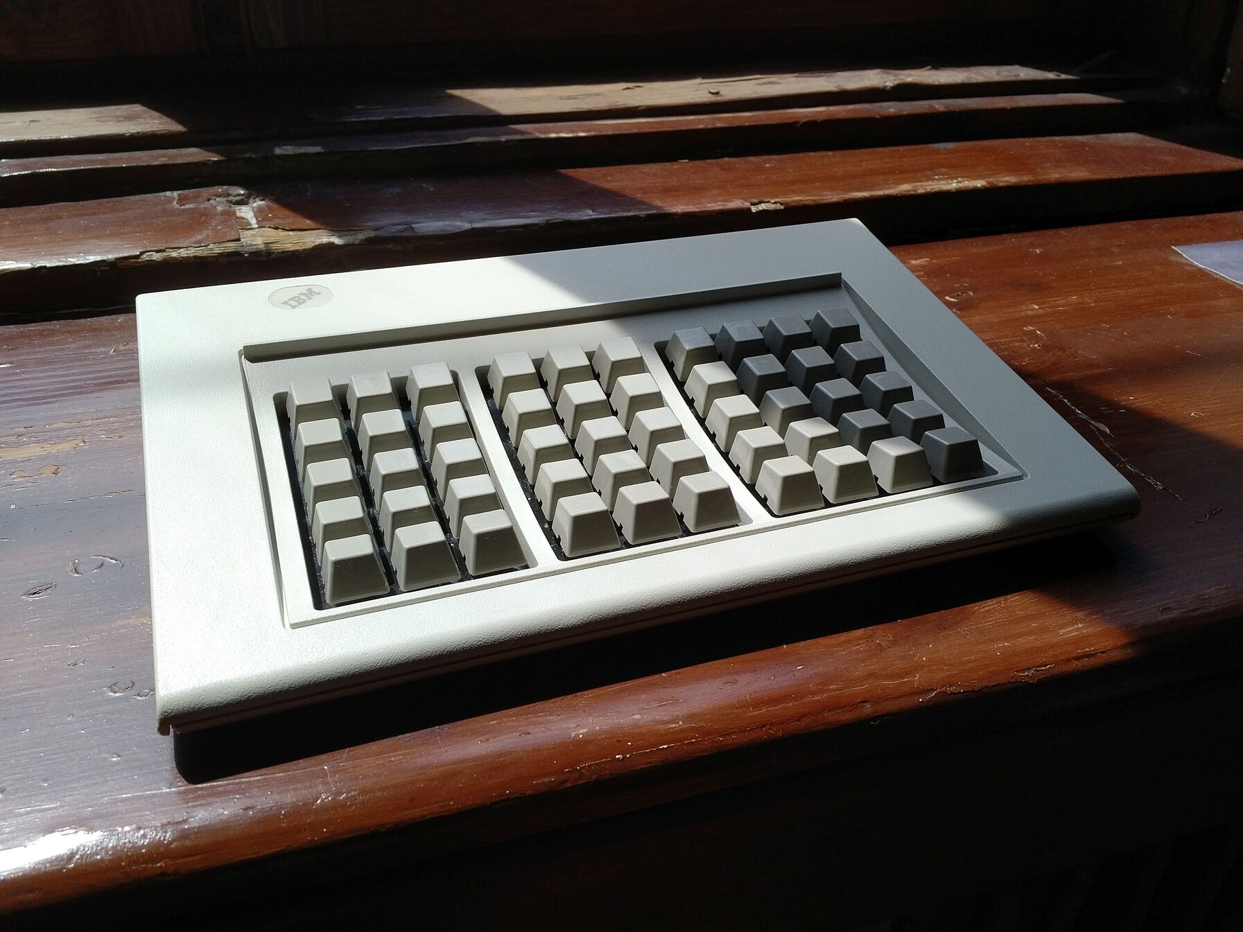

"Nem hogy mechanikus, semmilyen."
Ez miért nem alternatíva? -
Én így is rendeltem, mert nincs trackpointos 7 soros alternatíva. Nem hogy mechanikus, semmilyen.
A 8835-öm meghalt, amúgy is szét volt már ütve, de már új korában sem egy nagy élmény használni, hajlékony, vékony, béna hangú, bár a gombok érzete nem rossz. Nekem a trackpoint és a numpad miatt kellett.A num és makrópadom pedig fölötte lesz.
Addig legyártatom a feliratokat, és a ház is befeketedik. -
