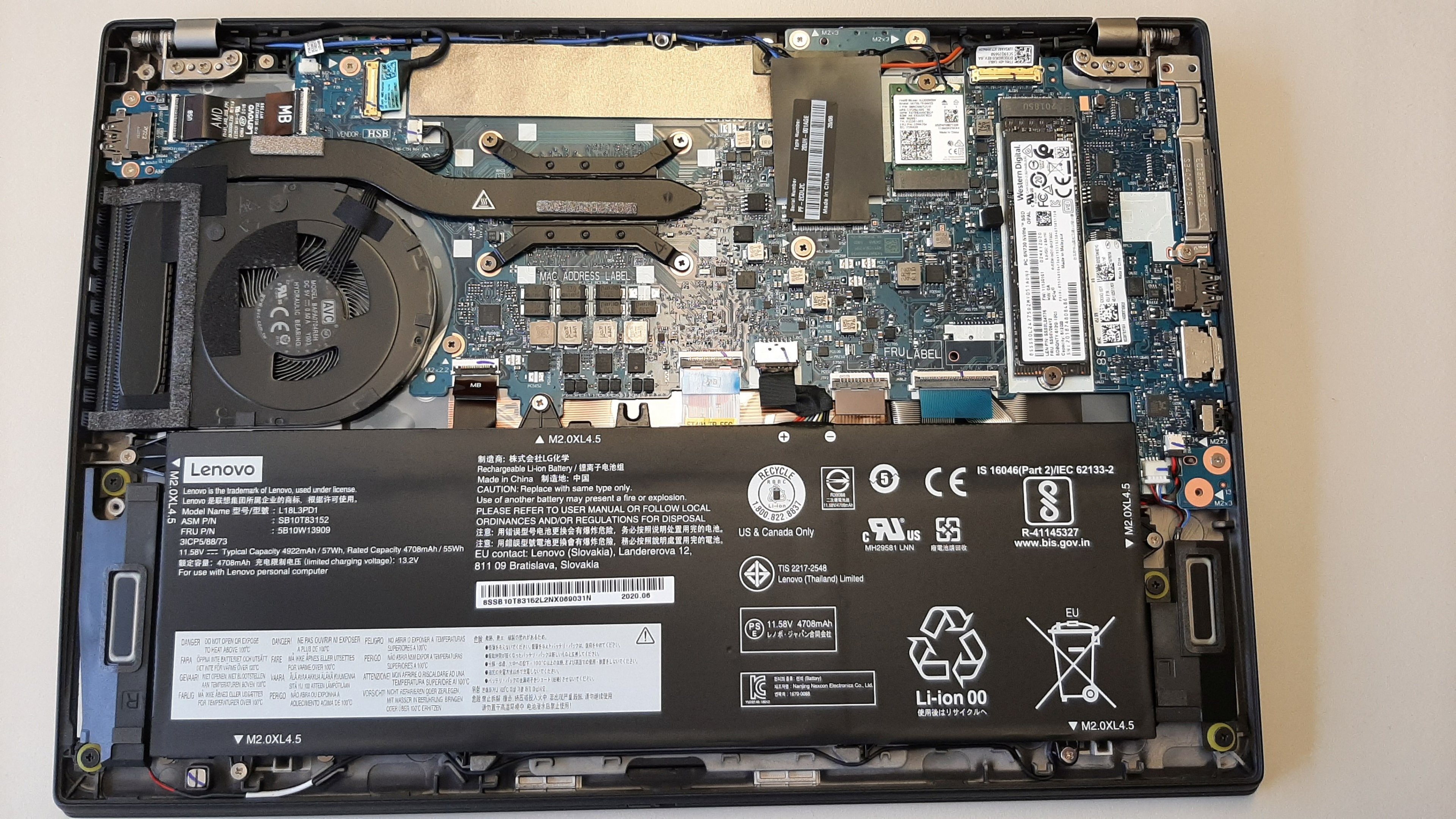

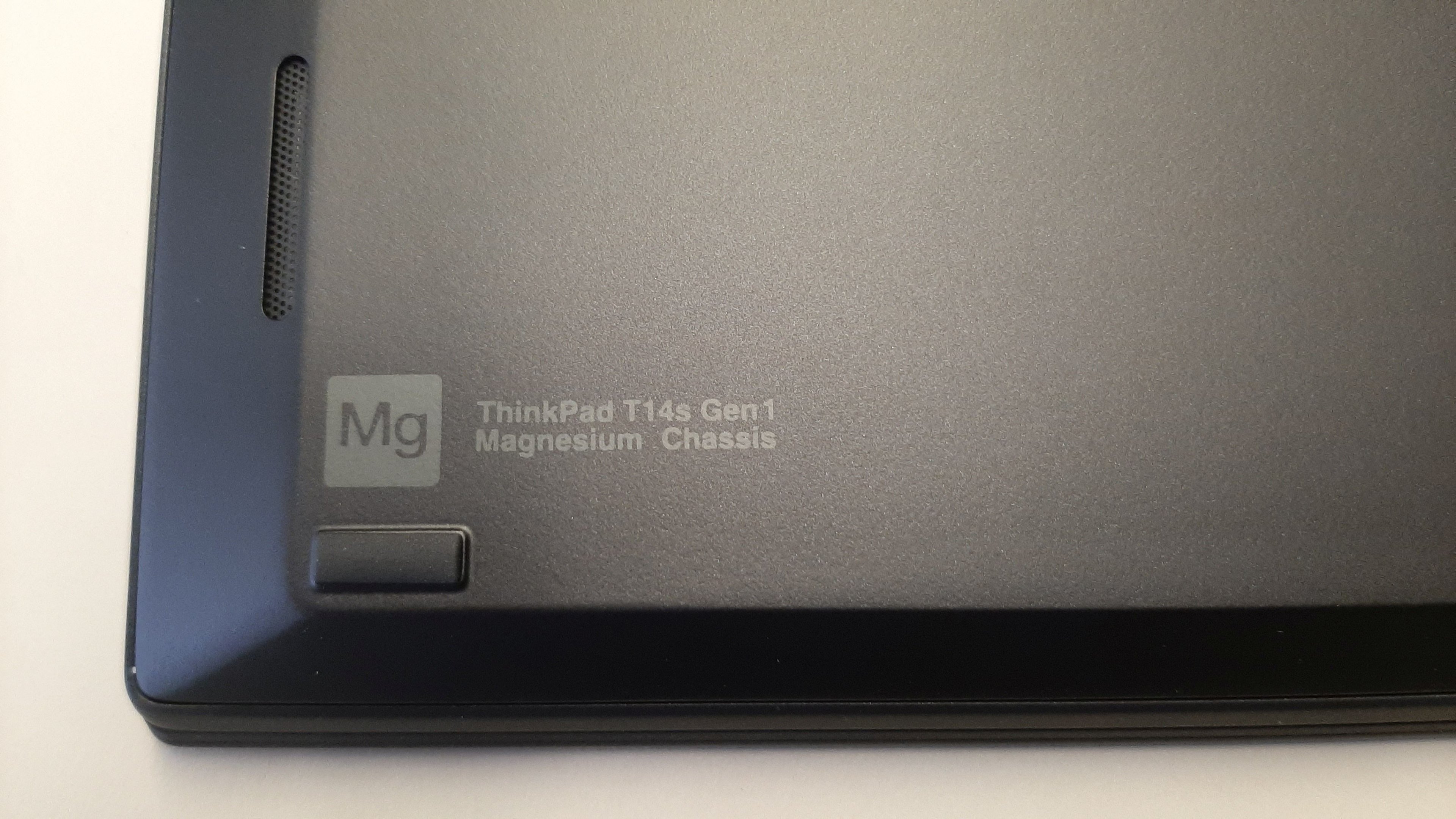

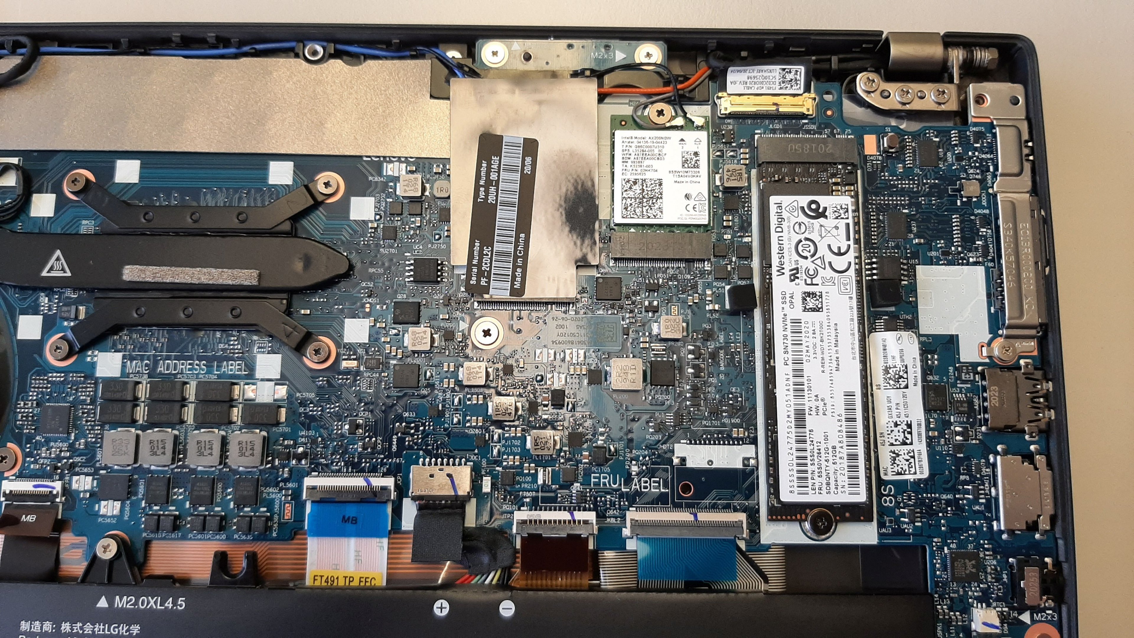

> T14s AMD videó.
Nézem a T14s ( AMD ) képeket .. és Dolby Audio ..
viszont nem cserélhető a keyboard ????szomorú vagyok ...
Lenovo Thinkpad T14s (AMD Ryzen 7 PRO 4750U):
- only 5 screws to open the back
- keyboard not exchangable
- HDMI 1.4 und 2.0
- silent under full load
- very bight display
- Load/GHz: 8 Cores: 2.8GHz, 4C: 3.2, 2C: 4.2
https://twitter.com/TechEpiphany/status/1284037305221763072 -
