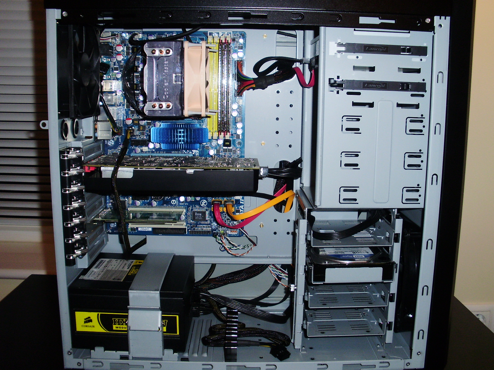

Voyage
Azt nem tudom mennyit hozott volna , eddig 48 fokos volt a lapom alapon , terhelve 52 minimum..Most terhelve is max 38 fokos , alapon pedig 35.Azért az szép teljesítmény.Nem rezonál jók az anyagok is benne.Eltudtad adni a Ravent már?Az mondjuk szebb mint ez a hafocska.
MrPG8
A kábelharisnyázáson nem gondolkodtam még.Amúgy harisnyázottak a kébelek csak a végük nem.Ja bizony a HX1000 es durva kis tápocska.Nem okoz neki gondot semmi egy jó ideig az tuti!Mondjuk lassan 1 éves lesz a kicsike..szóval a az akkor árat inkább nem is említem.
Tomi_Sci
Ami ház legtetején van és ami az oldalapon gondolom arra gondolsz.Ezt jól megfogalmaztam.
