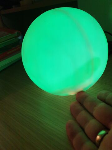

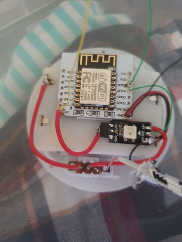

Épp most csináltam az asszonynak meg a kolléganőjének "barátságlámpát". Ugyanazt csinálja, mint ami neked kell, csak a neten keresztül. Ha egyik ráteszi a kezét a lámpára, a másiknál világít, és ha az is ráteszi, akkor tudja viszonozni a fényt.
Kellett valami kreatív ajándékot kitalálni az új lakásába, volt rá 1 napom, így a kivitelezés amolyan diy-os

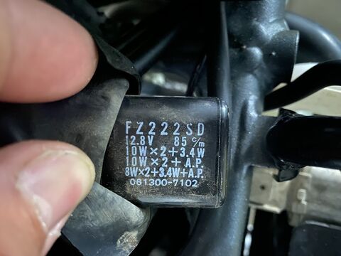

Ha 21W-os izzók vannak az indexben, akkor kevés ez a relé. Ez a típus 100w-ig terhelhető,

Segítsetek kérlek. Van egy quad, az index reléje megadta magát. Találtam jofogason egy használt, 2 pólusú japán, amolyan univerzális relét (a régi is 2 pólusú volt).
Így néz ki:
Sima hagyományos izzós index-ek vannak elől és hátul is. Plusz info, hogy a fejidomban van 1-1 nyíl formájú piktogram izzó (szerintem hagyományos izzó lehet azokban is), valamint a km órában lévő (ezt viszont passzolom, de valószínűnek tartom, h LED-es) kicsi visszajelző nyílra is rá van kötve az 1-1 index oldal.
A probléma, h a relé csak 1 index-szel működik. Tehát ha csak valamelyik hátsó index van rákötve + a 2 visszajelző (műszerfal+fejidom), akkor ritmusosan villogtatja mind a 3 egységet (megjegyzem, h bekapcsoláskor ebben az esetben a relé kerrenik kb 1 másodpercet mindig, valamint irányváltáskor is kerrenik, de utána teszi a dolgát jól).
Viszont ahogy rádugnám az adott oldalra az első indexet is, a relé csak kerreg folyamatosan és halványan világít folyamatosan minden.
Mi lehet a probléma? Túl nagy neki a terhelés? Ha igen milyen 2 lábas relé kellene akkor nekem?
