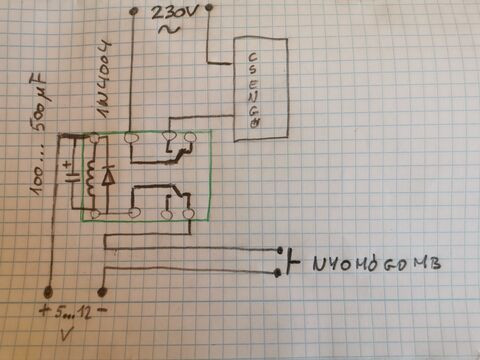

#85619712 #78330 üzenetére
Fuh srácok, rohadt sokat tanulok Tőletek. Köszönöm
Tudnál nekem esetleg egy pontos relé típust adni ami passzol ehhez a fenti rajzodhoz? Pont így szeretném megcsinálni.5-12V -os pontra ráteszek egy 9V-os elemet, gondolom az azért kihúzza egy darabig...és kész is.
Köszi.

tordaitibi #78325 üzenetére
Én is a relé pártját fogom, de akkor már két áramkörös legyen. Egyik kör az ejtve záró érintőjén keresztül, a tápegységet rákapcsolja a relé tekercsére a nyomógommbal, majd ezzel a lendülettel le is kapcsolja magáról, és a kondi tartja kb 1-2 másodpercig, elejtés után a folyamat indul elölről, amíg a gomb nyomva van. A másik kör a hálózati feszt kapcsolja a csengőre a húzva záró érintkezőn keresztül. Csináltam egy skiccet mire gondolok.

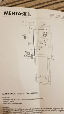

lacam
PROTRON #78320 üzenetére
Egy Mentavill-ben vásárolt 230v-os csengőm van..amire 230v -ot kér és mást nem. 2 bekötési pontja van, 1: egy kapcsolt fázis és 2: a nulla....más nincs. (Ezen csodálkoztam, 230V egy kinti kapcsolóba? Kizárt hogy odavinném) De akkor mi kell egy kinti kapcsoló és egy 230V-al üzemelő csengő közé? Mert most megint úgy tűnik, hogy a kapcsoló csak a jelet adja egy magasabb feszültségen dolgozó eszköznek...mi az?...és már repülök is rá valamelyik webshop-ra.
Vagy ezek szerint ez a közel 10.000ft-os 0km-es szerkezet mehet a levesbe?
Szerk: jaja...igen igen egyszerűnek gondoltam a dolgot,.ezek szerint mégsem az. Szakikkal tele a padlás, sajnos jó szakemberrel nemnagyon hozott még össze a sors, ezért inkább magam csinálnám.

PROTRON
Konkrét típusok nélkül( ha volt régi csengő annak típusa, vagy kép, volt-e trafója vagy sem, új csengő típusa...) csak nulláról építkező megoldást lehet biztosan ajánlani, pl a kerti kiskapuhoz nehogy 230 menjen, mert valaki vicces kedvében rácsap a csengőre, aztán ha az eltört akkor már nem lesz annyira vicces.
De ahogy a kolléga is említi, ha ennyire könnyen elakadtál, akkor jobb lenne 1-2 pofa sörért meg ebédért valaki ismerős legalább félszakit áthívni aki járatosabb.
szerk.:
Látom közben státusz update érkezett. Nos valóban vannak olyan csengő típusok aminek van 2 érintkező (amelyeken nem 230-at küld ki), amik közé kell kötni a nyomógombot. De ezt le is tudod tesztelni a leírása alapján, bekötöd asztalon a betápot ahgoy írja (lehet kell neki trafó), vigyázva nehogy megrázzon, rákötsz 2 vezetéket a jelölt érintkezőkre, amiket aztán wago-val összekötsz. Ha szól akkor jó... -
lacam
Szia
Nem volt régi csengő.
Az oszlopot a kapuban és a csengőkapcsolót is mi tettük fel. 2 szál aprókábel jött be a szobába...semmi más nincs... 80 éves a ház, falig bontottunk mindent és ezt így tanácsolták nekünk hogy így kerüljön fel a vezeték.
A vékonyka vezeték nemhogy 230v körül nem járt még, de a legközelebb feszültséghez akkor volt, mikor a kínai kvarc karóra gomb eleme kerül mellé miközbe kihúztuk a kábelt."Számítózás"-hoz jobban konyítóként úgy gondoltam, hogy ez amolyan "jel" kábel lesz, adja a szignált a csengőben lakozó okosságnak s ha a jel normally open státuszból closed lesz, már jön a hangzavar.
Ezesetben gondolom nem tévedhettem volna hatalmasabbat... -
PHM
Ehhez nem ártana tudni, milyen feszültségről működött a régi csengő.
(Ha csengőtrafó volt a táp, egy 9V-os relé és egy graetz-híd kell majd.)
Ekkor ugyanis annak a helyére köthetnél egy azonos feszültségről
működő relét, és annak a kontaktusa működtetné az új csengőt.
Mindenesetre az átalakítást jobb lenne szakemberre, de minimum olyan
ismerősre/rokonra bízni, aki konyít az elektromossághoz. -

Bekontárkodnék a tapasztalt Amper-ismerők közé. Segítséget kérek!
Adott egy kiskapu. Egy csengőkapcsoló....a nappaliig egy "picsavékony" (mértékegység 🤣) semmilyen vezetékpár megy, ami kontaktál vagy nem..ugye ahogy a kapcsolót cseszegeti a kedves vendég.
Node...van egy faszákos 230v-al működő bimbam kapcsolónk. A 230v a helyén is van, várná a zajkeltőt, mikor rájöttem hogy az nem ám úgy megy, hogy fix 230v és ha jön a picsavékony kontaktja, akkor nekiáll csilingelni, mint a kisvasút.
Kérdésem. A 0km-es épp most kibontott bim-bam mehet a szemétbe, vagy van olyan relé, kapcsoló vagy mágikus csoda matéria, ami által kontaktra kapcsolja a fázist, megszakításra kikapcsolja a fázist.
Ollyan noob vagyok én ehhez, hogy nagyon.Tudtok segíteni?
Köszi előre is.

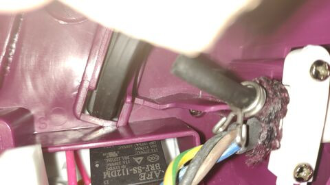

st6969
tordaitibi #78311 üzenetére
Relé van benne. Ott van a fotója a második képen a #78309 hsz-ben. Típusa: AFR BRF SS 112DM
st6969 #78310 üzenetére
Ez nem lesz egyszeru meccs
Lekoveted, hova megy a panelon a pumpa 2 vezeteke. Kovesd a nyakon a rezfoliat.
Csak tipp, az egyik szal kozvetlenul osszekottetesben van a bejovo 230 egyik szallal, a masik bejovo meg a pumpa.masik vezetek kozott van a kimeneti kapcsolo eszkoz.
Rele, azt gondolom felismered, vagy triak, az egy kis fekete alkatresz, 3 labbal.
Annak kene fotoja vagy a tipusa, elotte meregetsz. Ha triak akkor bedugott allapotba a ket focsatlakozo kozott, azaz a 230V labak kozott. Ha itt szinte nulla, akkor le kell valasztani a gate, vezeo labat, akar a nyak szikevel elvagasaval. Ha ekkor is nulla, akkor meghalt a triak, felig vagy egeszen zarlatos.
Ha igy jo, megall a pumpa akkor itt add fel mert vezerles baja van, az meg vegkepp nem megy tavolrol, plane ha mikrolrocesszoros
Esetleg van a korbe meg optocsatolo de ez se egyszeru. -

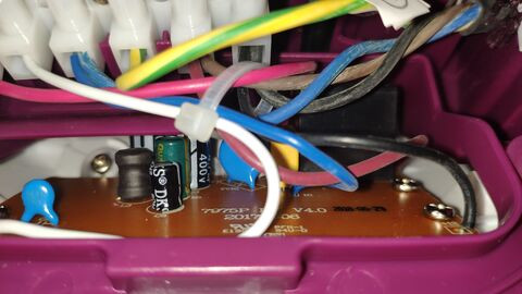

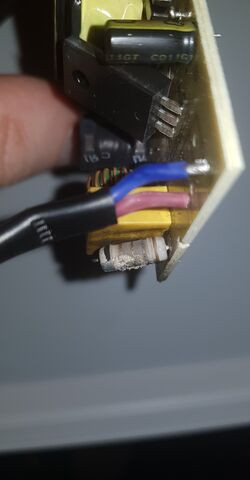

st6969
tordaitibi #78296 üzenetére
Megpróbáltam a panelt fotózni, de nem igazán hozzáférhető.
Talán ezekből látszik valami (az a fekete ott a sarokban relé, ha minden igaz, a lenti képen a feliratait is fotóztam):
Ebből lehet valamire következtetni?
(a kompresszort behoztam a munkahelyre, ha ráér a kolléga, adunk neki 230V-ot, erről majd beszámolok) -

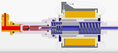

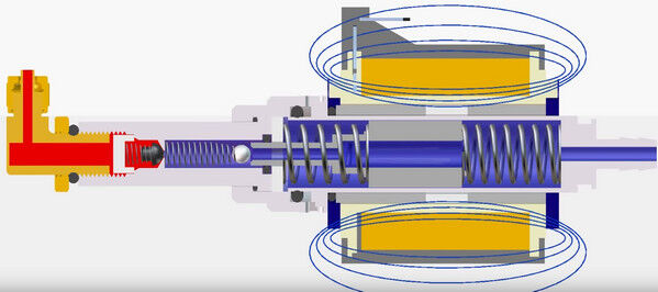

Dr. Szilikát
tordaitibi #78301 üzenetére
Persze, nem is párhuzamos, hanem soros. Először én sem értettem, miért mutat a műszer hülyeséget, ellenállásmérésre. Akkor látom, hogy "valami" diódajelet látok rajta. Ennek fényében már ki tudtam mutatni, hogy tényleg, ott van benne.
Vasmagja lágyvas, azaz nem úgy működik, mint egy hangszóró, ami a szinusz pozitív és negatív félhullámaira ellentétes irányú mozgással reagál. A lágyvasmagot minkét félhullám befelé rántaná, ami 100 Hz rezgést képezne, ha bírná követni, de ezeket nem arra tervezték.
A képen a szürke vasmagot kell nézni, ami a sárga tekercshez képest eltolt alaphelyzetben van, amibe a két rugó pozicionálja:
AC egyik félperiódus, a dióda vezet, vasmag behúz az erősebbik rúgó ellenében, a fehér légrés felé vonzódva középre:
Másik félperiódusban nincs áram, elenged, az erős rugó belerúg és megtolja a vizet a bojler felé:
Visszirányban a visszacsapó szelep miatt nem tud menni a víz.
Animációban: https://www.youtube.com/watch?v=we9IZJ5tQFs

Dr. Szilikát #78300 üzenetére
Egy AC tekercsen mire jó a dióda..?
Ha külön lábra ki van vezetve az okés, talán valamiféle tartáshoz félszínusz, de hogy a tekercs 2 végén nem lehet az 101%.
Akkor hogyan 230V AC?
