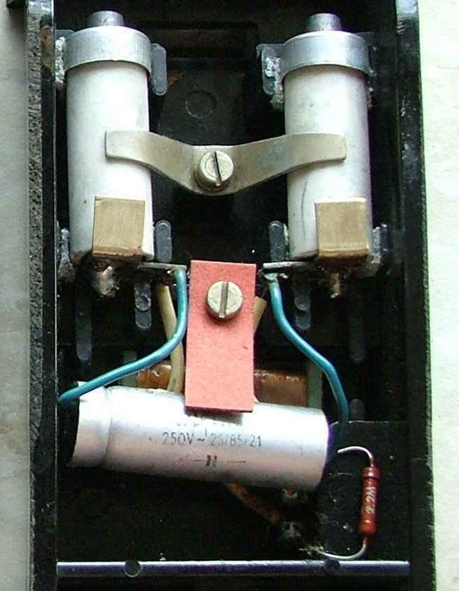

Kernel
Varrógéphez nem használnak indítókondenzátoros (vagyis segédfázisú aszinkron) motort, aminek a fordulatszabályzása is problémás lenne, ebben a kategóriában.
Szénkefés motor, amit a régi technikákban huzalellenállásos pedállal lehet szabályozni, a kondenzátor csak zavarszűrő. Ámbár 87-ben elvileg már félvezetős szabályzót is lehetett produkálni, de a varrógép nem volt szakterületem, annyira nem ismerem őket.
PHM
dash17291 #32720 üzenetére
Szerintem megfelelő.
A 630 V valóban tipp, az eredeti kondenzátor méretéből minimum
250 V AC feszültségtűrésre tippeltem, plusz gyanítom,
hogy az a kondi motorindító funkciót lát el.
Oda pedig nem árt feszültségben túlméretezni a kondenzátort.
A 630 V DC feszültségtűrésű kondi ezt kényelmesen teljesíti. -
Kernel
Ilyen és hasonló célra a gyári készülékekben biztonsági okból kimondott AC-kondenzátorokat szoktak alkalmazni, a hálózati feszültségre méretezve:
Pl: [link]
Vagy ez egy szép példa lenne, ha értékre stimmelne:
Tele van mindenféle emblémákkal, tanúsítványokkal, ami a biztonságos hálózati alkalmazását hivatott jelezni.

dash17291
a lenti képeken látható kondenzátort pontosan milyen típusúra tudom cserélni?
Egy 1987-ben gyártott varrógép pedáljában található.

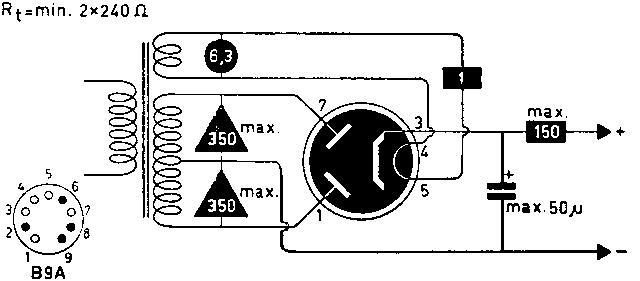

vodkaboy22
Hali csöves egyenirányítótt tápot akarok csinálni és arra gondoltam (mivel nehéz 200-250Vos secunderes trafót találni manapság kicsit), hogy berakok 2db leválasztó 230/230 10VA-s trafót.
Primereket párhuzamosan kötöm secundereket sorosan az EZ80-as csövekhez.
Lomex 10VA-s nyáktrafó Mivel elég kb 5-10mA ezért 2*10VA kakaó csak elég nem? -
