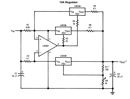

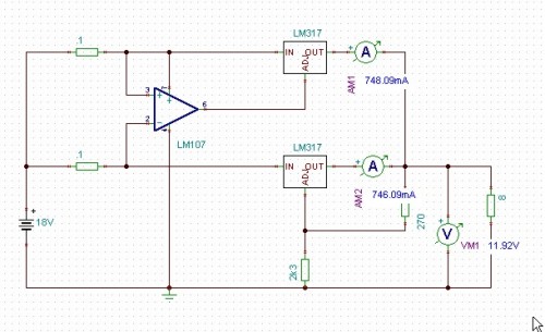

kjani18 #25354 üzenetére
Az úgy nem lenne jó, mert akkor a felső 0.1 ohmos ellenállás 2 IC áramát monitorizálná és így az alsón mondjuk I áram, a felső kettőn pedig mindegyiken I/2 áram folyna és nem nyernél vele semmit a 2 felső IC kímélésén kívül.
Arról nem beszélve, hogy nem "illik" csak úgy párhuzamosan kötögetni a stab. ICket.
Bonyolultabb ez, és még egy ugyanúgy kötött opamppal is gond van. Hűha! Nem eccccerű azért! -

vodkaboy22 #25341 üzenetére
De igen! Jó lesz úgy. Nem ártana leszimulálni a Tina-val. De az is megoldás, ha látod a végén, hogy épp nem elég, majd akkor szerzel oda egy tranzisztort.
vodkaboy22
Lompos48 #25340 üzenetére
Köszi
Ezzel csak az a baj, hogy a tranyók betaja változik terheléstől függően és lusta vagyok kiszámolni a kapcsolástNa mind1 bd243 beta kb 15-20 darlingtonban legyen 250 4/250 0.016 ez mintha sok lenne
A darlington összesített betajat nem kéne szoroznom még a bd139 -el? Ami kb 100 Úgy már 0.00016 ami baráti annyit pumpál az lm301 is.
