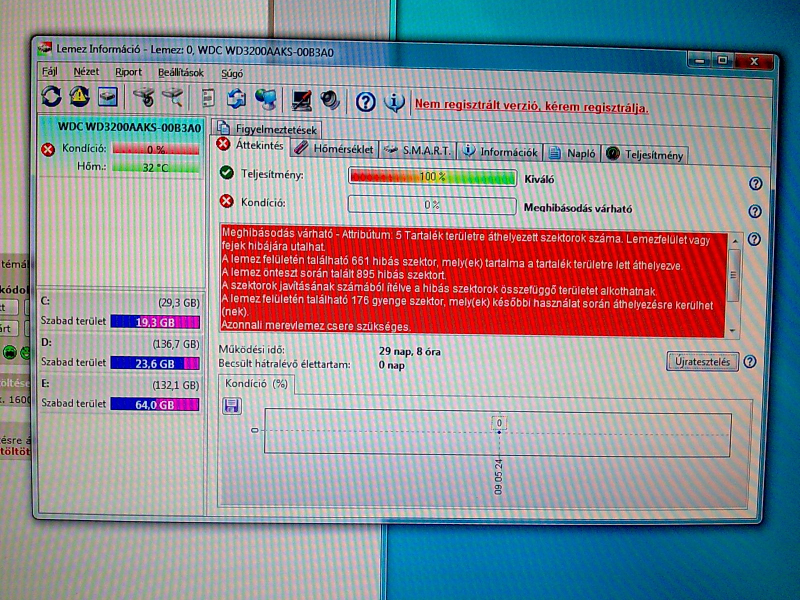

harley
üdv
lenne egy olyan kérdésem, hogy hd sentinel szerint a vinyó kondiciója 82%.
ez reggel még 84%, tegnap 85% volt.mi a probléma?
kezd meghalni a vinyó?
ha így megy, akkor 1 hét és behal.
5 napos a vinyó!!!!!

Az mitől van, hogy az 1db rosz/és 1db gyenge szektoros maxtornál a smartban lévő Run Out Cancel értéke mindig változik? Bekapcsoláskor 1 az érték. Aztán ez szépen lemegy 0-ra.
Amúgy ezen kívül még 3érték !-jeles a HDSentinelben. -

Tegnap meghalt a WD 2500KS (SATA2) vinyóm. Elég érdekes módon.
Ugyebár ~250 GB-os volt, 3 partícióra felosztva. Egy ~135-ösre, egy 100-asra és egy 15-ösre.
Nos amikor XP-t használtam mindig a 15-ösre telepítettem az XP-t, a 100-ason a telepített programok és játékok, a másikon meg a nagy mennyiségű adattár volt.
Aztán áttértem Win 7-re és a 100-asra tettem fel a 7-et a telepített progikat, a 15-ösre meg a játékokat.
Aztán a tegnap marha lassú lett a windows, a böngészőt 2-5 perc alatt nyitotta meg.
Kiderült hogy a 15 és 100-as partíciók meghaltak, nem lehet rá adatokat másolni/menteni róla. A 135-ös viszont szinte hibátlan, az megy.
Fura mód ha be van dugva a BIOS be se tölti az oprendszert, pedig azt írja rá ki hogy OK, viszont havernál (a jóval újabb gépén) le tudtam menteni róla az adatokat.
Szóval az hogy lehet hogy csak a 2 partíció ment tönkre teljesen és nem az egész merevlemez? Meg lehet javíttatni?
(Azóta vettem már egy másik WD-t amin van oprendszer, és így sem indul el az én gépemen a rossz vinyó.) -

Sickboy25 #10611 üzenetére
ha újratesztelésre rámész, akkor hagyni kell 20-25percet, az újratesztelés gomb mellett van egy kérdőjel és ott is leírja hogy a tesztelés az kb 20perc! tehát az után konkrétan kiírja azt hogy menyit is futott a hdd. a mostani adat amit kiír az valószínüleg egy hozzávetőleges, (de lehet hogy nem)
Ha az iponak szeretnél küldeni képet akkor ha átvizsgálta a sentinel akkor küldj egy iylen képet amit belinkeltél, illetve a Smart fülre kattintva arról is küldj egy képet!
Menteni az adataidat szerintem totalcommanderrel simán áthúzohatod másik particióra
Sickboy25
Csabee. #10609 üzenetére
köszönöm a válaszokat!
de igen garanciális!most vettem decemberben!
jah és igen nem 29 napot futott!Ezt a képet és a garilevél képét akartam elküldeni az iponnak!(de megvártam mit válaszoltok)
Viszont az újratesztelés gombra nem reagál az mitől lehet?Nem akarom elkapkodni jó lenne legalább 90%-os pontossággal megmondani,hogy kuka vagy nem!Mivel tudnék teljes partíciómentéseket csinálni? Amit egy esetleges csere alkalmával egy másik vinyóról vissza tudnék rakni.
Csabee.
Sickboy25 #10607 üzenetére
igen borítékolható, de menj rá hogy újratesztelés, és hagyd futni 25percet legalább hogy kiírja a valós adatot, hogy hány napja futott a hdd. mert nem hiszem hogy 29 nap.. vagy tényleg ilyen keveset lett volna használva a HDD? 29napot csak?
használni tudod még a hdd-d de erősen NEM ajánlott fontos adatokat tárolnod rajta, mert bármikor beadhatja a kulcsot. Esetleg nem garanciás még?
