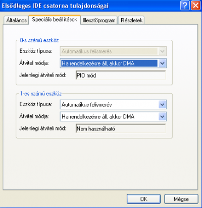

dark_hmz
A következő a problémám:
Van két egyforma 120 Gb-os Maxtor vinyóm, és egyszer csak azt vettem észre, hogy az egyik tetű lassan ír, kb 3-6 Mb/s között van az írási sebessége (Olvasás rendben van, akár 50 Mb-ig is felmegy). Megnéztem milyen módban megy, az alapján nem kéne ilyen lassúnak lennie, az adatkábel biztosan jó, most azon a kábelen egy Samsung megy hibátlanul. Végül kiderült, hogy az írási gyorsítótár van rajta kikapcsolva, fogalmam sincs, hogy ezt mi válthatta ki (miután megvettem, több mint másfél évig hibátlan volt)
Rendben, gondoltam ez valami hardverhiba lesz, azért van letiltva a write cache. Viszont egyszer ki lett próbálva egy másik gépben, és ott tökéletesen működött, gyorsan írt, és hibátlanul(!) úgy ahogy kell neki. Az én gépemben viszont nem jó (A másik ugyanilyen Maxtor jó)
Mellékelek egy képet, ugyan ezen a jó Maxtor van, a különbség csak annyi, hogy a másiknál a write cache nincs engedélyezve (meg nyilván a sorozatszám is más
Valaki nem tudja, hogy ez mitől lehet?
Válaszokat előre is köszönöm

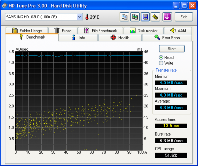

Helló!
Ma érkezett meg a Samsung F1 1TB HD103UJ os winyóm, gyorsan beüzemeltem, format /sajátgép jobbklikk->kezelés->tárolás->lemezkezelés->format NTFS/ akkor másolás totál kommander 5000kB/s, pislogok.. kipróbáltam a másik winyókon/160as ról 500as ra és fordítva/ 30000-50000kB/s akkor HD tune:
írást nem is enged, bár egyik winyómon se.
kontroll
fura az 50% cpu kihasználtság... mindhogyha kellene hozzá vmi driver.
Help pls! -

Hát ez logikus, nem is gondoltam erre. Lehet ezzel valamit kezdeni, vagy egyetlen megoldás ha a win egy teljesen külön vinyón van, és akkor a programoknak az pörög, adatoknak pedig másik vinyó dolgozik magában? Esetleg töredezettség mentesítéssel lehet ezt optimalizálni v nem érdemes vele foglalkozni? :-)
L3on!d4$
A következő problémám lenne,a winchesteremet nem ismeri fel a bios többszöri indítás után sem.Átraktam egy másik gépbe és az sem.Kiváncsi voltam és kipróbáltam hogy újratelepíteni lehet e rá,de az sem működik.Amúgy a vinyó rendesen pörög,azaz nem áll ha elindítom a gépet.Próbáltam más csatlakozóba is de az sem működik.Nincs valakinek ötlete?
Köszi a segítséget. -
liksoft
Ha egy winyón két partíció vagy könyvtár között másolsz (két partíció között mozgatsz (másolás és utána forrás törlése - tehát másolás)), akkor a fej a file két pozíciója (régi olvasása - új írása) között folyamatosan ugrál. Ha mellette dolgozol is, akkor a fejnek a futó program adatait is kezelnie kell, mely böngésző esetén akár 10-20 vagy több file-t is jelenthet, ugyanennyi különböző fizikai hellyel. Így szinte állandóan csak szaladgál, írni olvasni alig marad ideje.
liksoft
Ha a gép régebbi, akkor akár az is lehet, hogy az új drive sebessége miatt nagyobb terhelés a gép számára, és a tápellátás nem korrekt. Megpróbálnék egy 20-30GB méretű rendszerpartíciót létrehozni, és meghajtanám win alatti tesztekkel.
Előtte a tápcsatlakozókat, adatcsatlakozókat ellenőrizném, és megnézném a SMART mit mond. Ajánlom a HDSentinelt, ugyanis az a felfedezett hibák esetén szöveges tanácsot is ad. Hátha sikerül előrébb jutni.
Telepítéskor alaplapi drivert nem kell esetleg adni neki? Ha igen, jó verziót kap? AHCI-t ha van kikapcsoltad? (Teszteléskor semmiképp ne legyen bekapcsolva!)
