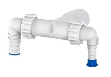

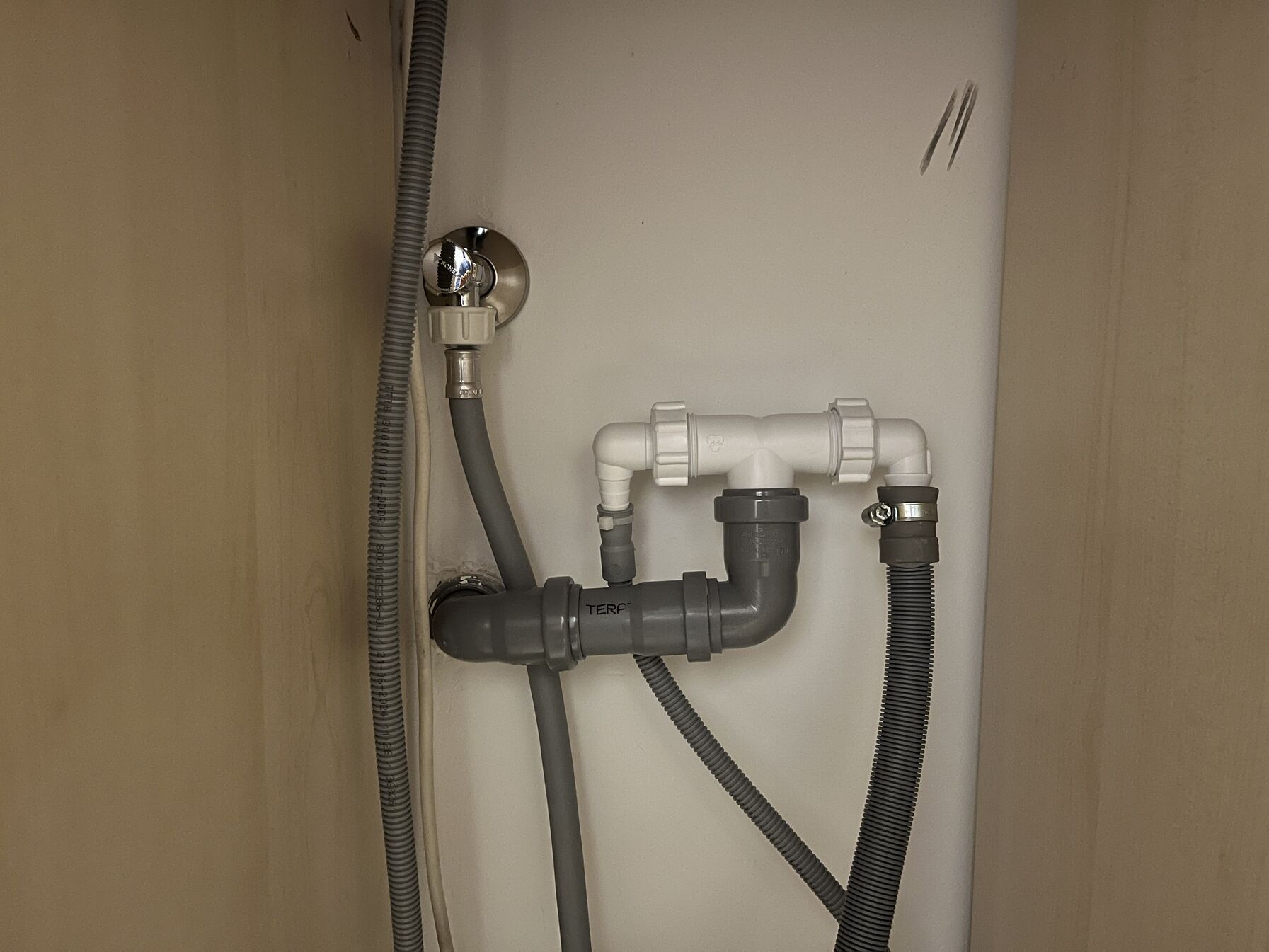

bugizozi #89306 üzenetére
Köszi, ezt nem is tudtam! Szóval egy ilyen dupla mosógép szifon kell csak és ebbe kell bekötni a szárítógép kondenzvíz kivezetésést?
Most épül a lakásunk, ha már tették a sima "single" szifont, annak helyére is fel lehet rakni ezt? Vagy ez a falsík mögötti dolgokat is érinti?
