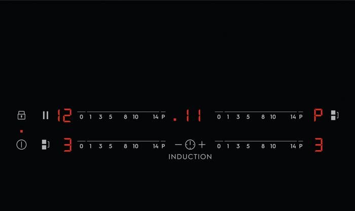

						Ma bolognait csináltam: szósz és tészta. 4-5 alkalommal váltottam a zónák közt fokizatot állítani. Ez pontosan 4-5 plusz érintés volt. Akkor lenne igazad a kényelem szempontjából, ha ez a 4-5 mínusz érintés egyetlen fillér felárat sem jelentett volna. De gyanítom, ez olyan "extra", ami pár tízezerbe kerül. Nem hinnem, hogy ugyanezt a Boscht megkapnám 150-ért, ha nem akarnék 5 plusz ujjbegy-pöttyintést. A valódi extrákat viszont én is értékelem: pl hogy ne kelljen vezetés közben a motort kiszolgálnom, szívesen áldozok a Toyota fokozatmemtes automata váltójára akár százezreket, hogy ne kelljen 20-30 alkalommal fölöslegesen váltogatnom egy 2 km-es úton; vagy szívesen veszek energiatakarékos házat, hogy évi 50-60 ezer legyen csak az éves fűtésszámla; vagy drága mosogatógépet, hogy tényleg csendes legyen stb. De 5 plusz érintést semmire nem becsülök. Míg ezt megírtam, párszáz érintést tettem csupán szórakozásból, kb 50-szeresét annak, ami neked kényelmes, és kb 3 évnyi "fölösleges" főzőlapérintéssel felérőt. Nem érzem a jelentőségét.

						Nekem pld a senseBoil volt olyan hozzáadott funkció ami miatt az E.luxot választottam. Amúgy meg nem igazán megy alá kosz, mivel gondolom másik lapoknál is van egy szigetelő, szivacsréteg alul a szélén körbe. Kb mintha Eprofilú ajtószigetelés lenne. Szerintem ez nagyrészben megakadályozza azt hogy beessen alá kosz, morzsa, stb.

Amúgy az ilyen közös kezelős gép is mindig mutatja, hogy épp melyik zóna hányas fokozaton áll, vagy mindig csak azt az egy zónát mutatja, amelyik épp ki van választva? -

						Nekem pár nap volt, feleségemnek pár hét, mire megszokta, hogy előbb a zónát kell kiválasztani, utána lehet variálgatni. Cserébe sokkal több funkció elérésére van lehetőség. Semmi pénzért nem váltanék vissza a négyesre. Pláne olyanra, amin folyamatosan virít az a rengeteg szám.

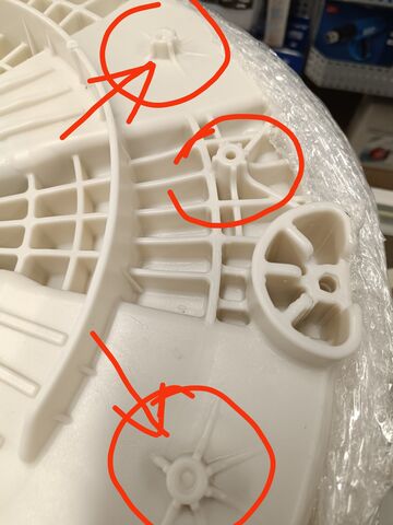

						garcia66
Ez egy Lg direct driver-es mosógép hátsó üstje. ([link] Ezen nincsen meg gyárilag a hátsó ellensúly felfogatásához szükséges mindhárom furat. Milyen méretű fúróval kell előfúrni?
A választ előre i köszönöm!Üdv.
