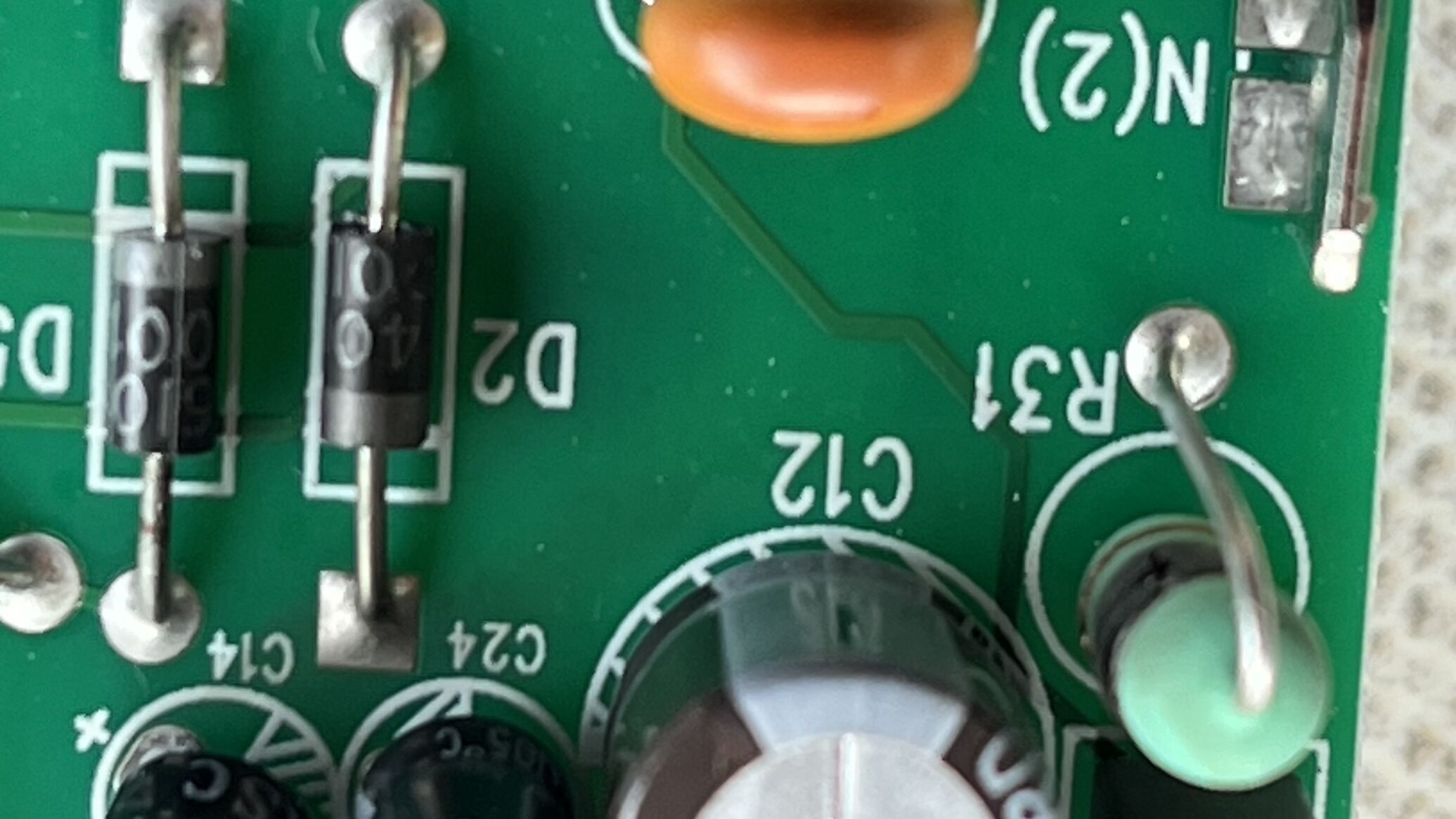

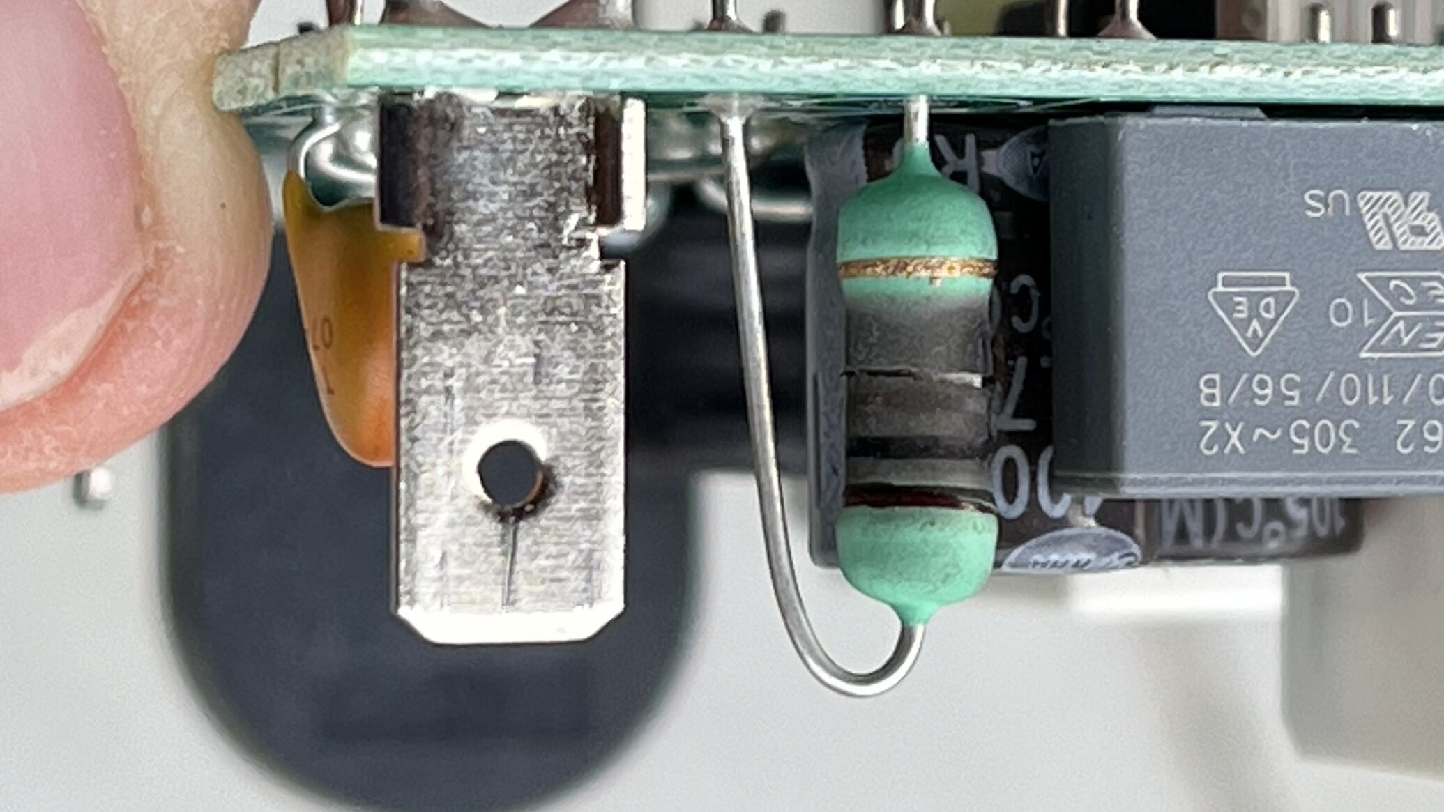

Barna-fekete-barna-arany, tehát 100 ohm, és fuse resistor azaz biztosíték gyanánt van ott. Valamiért elfüstölt, át kellene nézni mi van mögötte. Ha nagy a baj még olyat is lehet, hogy áthidalni az egészet a bánatba, igaz akkor nem lesz időzítés a sütőnek, de ezt azért túl lehet élni. Ha érdekelnek a részletek keress meg privátban.

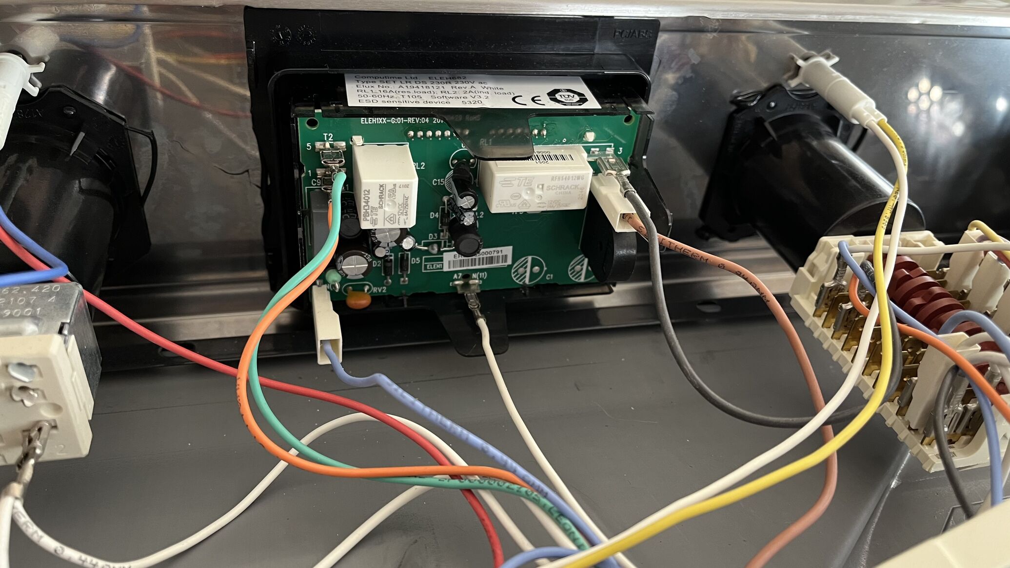

Egy Elekrolux EOD3H70X tip. sütő vezérlőpanelon, elégett egy ellenállás ennek keresem az ohm értékét. Tudna valaki segíteni? Csatolok 3 fotót. Köszönöm előre is. Az R31-es ellenállásról van szó. -

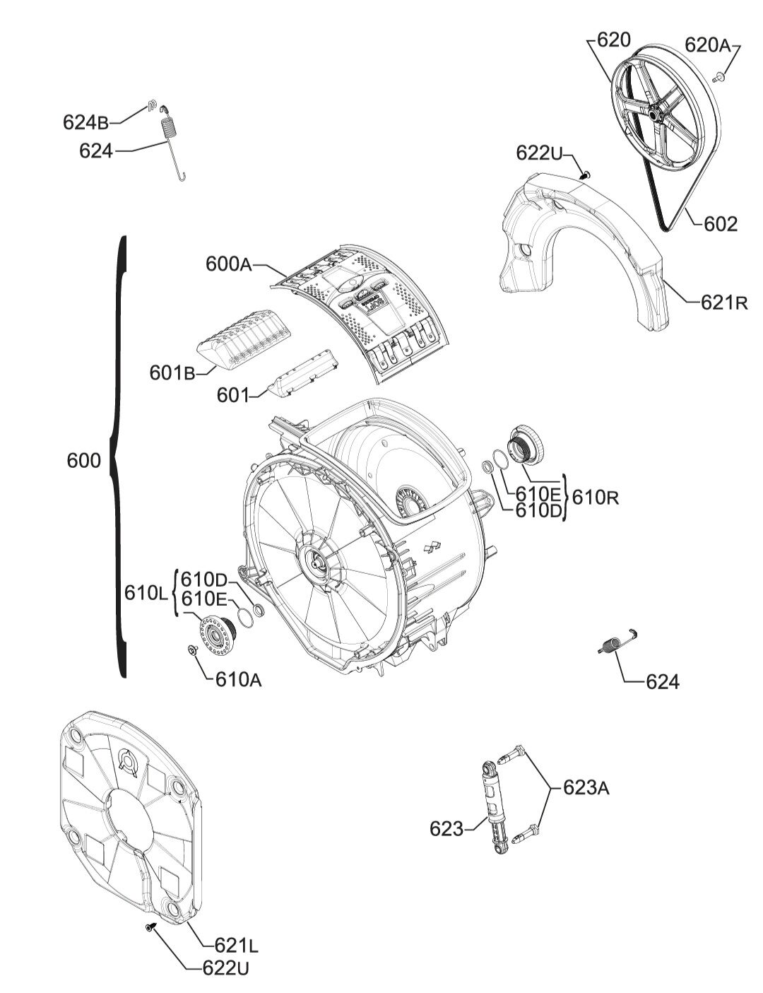

Van egy Electrolux mosógépem, kb 6-7 éves, ma vettem észre, hogy a dob ki van lazulva és mosáskor olyan dobolás is hallatszik, gondolom mikor forog, akkor kileng.
Ezt mennyire lehet javítani? -

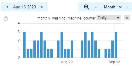

Ez érdekes téma, hogy ki mennyiszer indítja el az otthoni eszközöket és azokat mire tervezik.
Mi a "régi" felültöltős AEG 6kg-os gépet is kb min havonta 50x indítottuk el-> évi 600x futás. Volt is kehe azért.
Ezt cseréltük egy 9kg-os LG-re, ami már elöltöltős.
De ezek alapján ez sem fogja bírni ezt a terhelést? -
