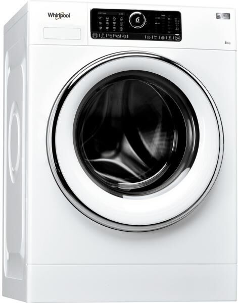

Van egy Whirlpool FSCR80431 mosógépünk, ilyen mint a képen. Már pár éves és elkezdte azt csinálni, hogy mikor centrifugál, akkor ugrál, de nagyon durván, 5-6 centit elemelkedik az eleje a padlótól. Találkozott már valaki ezzel a jelenséggel?

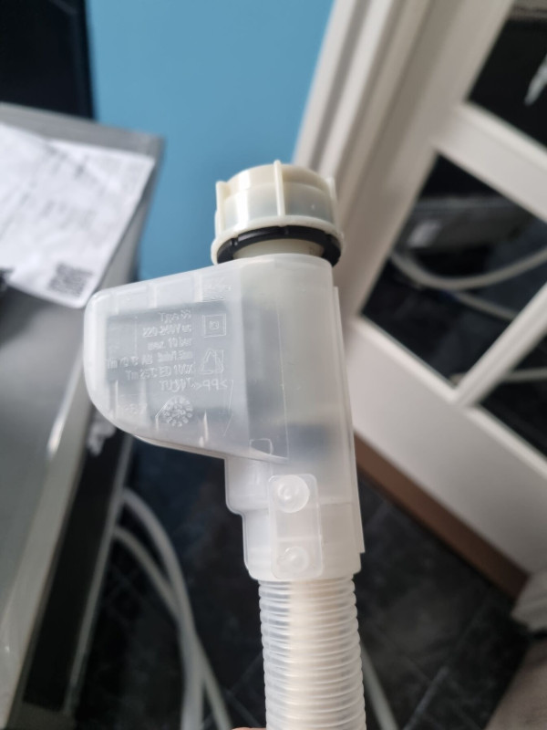

(#82656) gyulazsolti, (#82657) BB9000, (#82658) pjen: Köszönöm szépen, végül a toldó lett a befutó, a helyi szaniterboltban tartottak is belőle. A mosógép és a mosogatógép is a helyére került és tökéletesen működik.

Köszönöm, de nem lesz az gond, hogy így a két cső együtt több mint 3 méter lesz, talán 4 is?

Következő kérdés. A mosógép helyére a konyhában menne egy mosogatógép, de most megszívtam mert ilyen a bejövő víz csövének a vége:
Ez az érzékelő (vagy mi) miatt sokkal nagyobb mint a régi cső és a konyhapultban a régi cső helye van kivágva. Fali csap van és arról ágazik le egy toldóval. Most megállt a tudományom, mert ehhez szét kellene barmolni a konyhapultot. Vagy léteik valami összekötő, amivel össze tudnám hozni a régi -már eleve ott lévő- csővel? Mondjuk akkor meg hosszú lenne a cső, mint a vonatfütty. Tanácstalan vagyok.

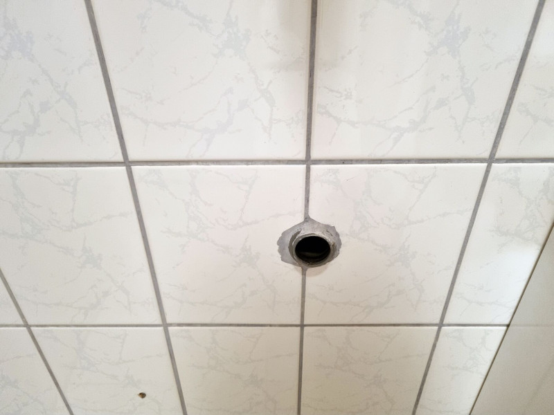

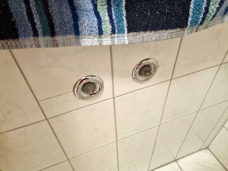

Átköltöztetném a mosógépet a konyhából a fürdőszobába. A fürdőszobában ezek állnak rendelkezésre a falon:
Az lenne a kérdésem, hogy a lefolyó használható úgy, hogy csak beledugok egy csövet és arra kötök rá; vagy itt túl nagy lesz a nyomás és valami zártabb megoldás kellene?
