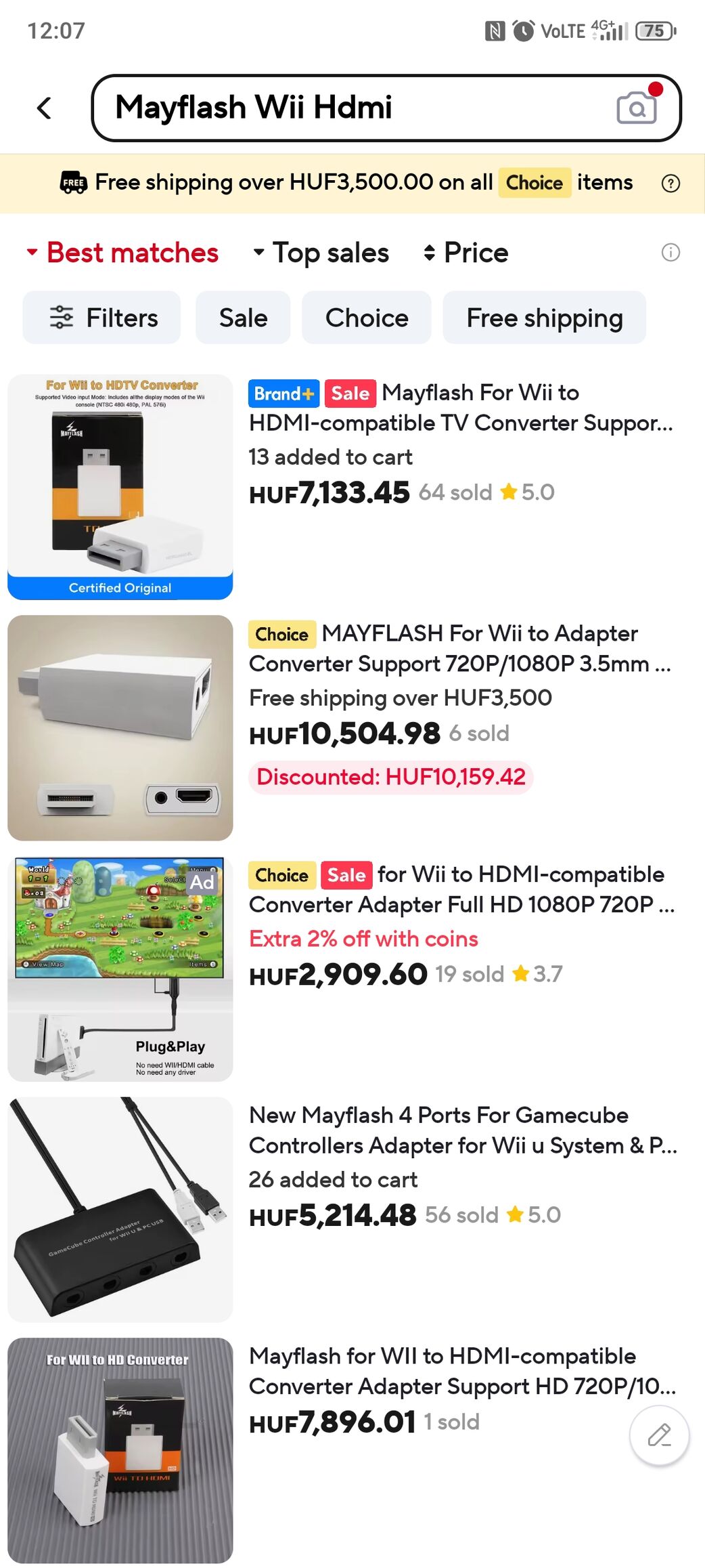

Nemrégiben vettem egy HDMI konvertert az Aliról kemény 1200forintért.
Működik, össze tudtam rakni a TV-mmel, csak sajnos a tv 480p bemenetet ír.
Látom a youtubeon a wii-s játékok végigjátszását sokkal jobb minőségben (New Super Mario Bros). Vagy azok a videók WII U-n készülnek?
Az lenne a kérdésem, hogy az előbbi hozzászólásokban említett Mayflash konvertert milyen kimenetet tud produkálni? -

Ránézésre mindkettő ugyanaz. Tudtommal csak egy félét gyárt a Mayflash. Max az egyik free shippinges, másik nem. Vagy épp akciós. Több bolt értékesít Alin, szóval nem mindig egyezőek az árak.
Ha gyári komponens kábellel és/vagy minőségi HDMI adapterrel is van pl világos "csóvája" a karaktereidnek, mindenféle oda nem illő "foltok", vagy jailbar, akkor lehet kondizásban gondolkodni. Nem jellemző, de futottam már ilyenbe. -

Nekem Mayflash van személy szerint, és jól látod, 10k körül volt. A Bitfunx egy hit or miss alapú dolog. Náluk is igaz a mondás, hogy "you get what you pay for". N64/Snes vonalon az olcsóbb, kisebb adapterek bár elviekben ugyanazt a tudást hordozzák magukban kisebb méretben (S-video -> HDMI), mégis, minőségben gyengébbek, mint a drágább társaik. Szóval a fém házas, kábellel ellátott Bitfunx adaptert néznék Wii tekintetében is (nem a kompakt műanyagházas adaptert). Az akcióban 5 körül behúzható az alap 6-7000-es árhoz képest.

Az olcsó Wii2HDMI adapterek java hit or miss alapon működik. Van/volt több olcsó, 1500-2000 Ft-os ilyen adapterem. A régebbiek hibátlan képet adnak, én a mai napig használok ilyet. Gyári komponens képével vetekszik és fehér zaj sincs. De mivel ez rizikó, hogy ugyanolyan házban, melyik belső van, így a következő lépés a Mayflash Wii HDMI adaptere. Jelenleg 7500 Ft Alin. Mayflash cuccok nagyon jók. Bátran ajánlom.
Az általad belinkelt komponens/hdmi adaptereket felejtsd el. Bár a képet átengedi, de ezek videólejátszásra vannak kitalálva, funkciójukat bár ellátják, gaming a tervezésnél nem volt szempont, így a lag kérdése sem. Ilyen adapter szempontunkból minimum a Rertoscaler 2x-nél kezdődik, ami Alin most még, a holnapig (április 5.) tartó akcióban 14k alatt coinokkal, kuponnal behúzható. Na az már közel lagfree megoldás és vannak egyéb funkciói is, pl felskáláz, hogy modernebb TV-k is tudják a felbontást értelmezni.DE! Komponens adaptert csak abban az esetben válassz, ha a komponens kábeled GYÁRI (bár azt írtad, hogy a tiéd az, azért biztos ami biztos megerősítésként írom). Az összes utángyártott komponens Wii kábel botrányosan szar volt.
