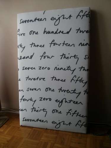

Akusztikai panelekhez jó és asszony dönthet melyik mintás legyen.Ez nálunk is pontosan így volt
. Előtte otthon azért megnéztük mi lenne a legjobb, és ez volt az ami tetszett mindkettőnknek. Amióta felkerült a falra, azóta pedig nemhogy megbarátkozott vele (amikor előhozakodtam az ötlettel volt azért némi ellenállás
) , de folyamatosan mondja, hogy milyen jól illik oda, és hogy feldobta azt a hangfal mögötti falfelületet
(#76357) nuke7:
Elvileg ahhoz már nem kell, de ha biztosra akarsz menni rakhatsz. A fríz anyagnak ez a neve, és bármelyik méterárú boltban elvileg kapható (én pl. a Sugár földszintjén lévő boltban vettem, kicsit vastagabb volt csak, mint amit szerettem volna, de a célnak tökéletes).

Asszony "hobbyja" miatt vágom, hogy az Örs vezér téri IKEÁ-ban van olyan rész a piactéren, ahol árulják méterre is a különböző szöveteket, anyagokat. Igaz, most talán még mindig átrendezés alatt van az a részleg, már nem ott láttam legutóbb sem, mint ahol volt. De nem fog megszűnni szerintem.
Gabesz26
Ez az anyag, amit én használtam csak annak jó, aki még rak alá + egy réteg anyagot kiporzás ellen, mert különben átlátszik (de az ikeában van még sokféle anyag amiből lehet választani: egyszínű is, mintás is).
A rajzszög szerintem jóval egyszerűbb megoldás, mintha ragasztanád. Könnyebb vele otthon dolgozni, ráadásul a későbbiekben egyszerűbben tudod tisztítani is az anyagot, mert levehető. Ja és nálam 2 réteg anyagot (fríz + külső burkoló) is simán megfogott, és nem engedett el sehol, pedig 2 napig csak ott állt a falnak támasztva, mert nem volt időm felrakni a falra.

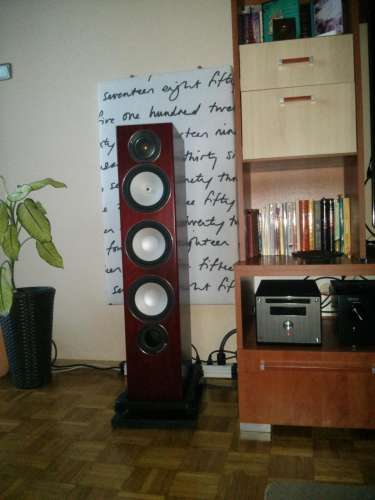

Köszi. IKEA-s anyag. Erre a célra önmagában egyébként kicsit vékony (emiatt átlátszó), de nekem a kőzetgyapot fajtája miatt kellett fríz is alá, így pedig teljesen jó lett.
És hogy a hatásáról is írjak. Amikor elhoztam az RX8 párt kicsit sovány volt, ahhoz képest, mint amit az eladónál hallottam. Ezután vettem alá gránitlapot, ez már igencsak hallhatóan hozott rajta (jobb lett a tere, javult a mély), majd miután feltettem a falra a hangfalak mögé a panelokat megjött az amit eddig hiányoltam (tovább javult a tér, pontosabb lett a mély). Barátnőm is megjegyezte mindkét "fejlesztés" esetén, hogy jobb lett anélkül, hogy külön kérdeztem volna, vagy elmondtam volna miért is kerültek ezek oda .
Jelenleg meg vagyok elégedve azzal, amit hallok. Tudom, hogy van feljebb (ahonnan elhoztam ott elég komoly rendszer volt a hangfalak mögött, így halottam mi van benne

Akár te is meg tudod csinálni, ha van kéznél szerszámod hozzá (fűrész + csavarhúzó), nem bonyolult.
A fát levágod méretre (ha csak nem L profilút veszel nem kell gérvágó sem, csak egyszerűen egyenesen levágod), aztán valamilyen sarokvas segítségével összeilleszted a fadarabokat. Én pl. a gipszkartonozásból megmaradt faanyaggal dolgoztam, és faösszekötő sarokvassal oldottam meg az egyes faelemek összeillesztését.
Ha ez megvan belerakod a keretbe a kőzetgyapotot, és bevonod a látható oldalát anyaggal (amit a hátsó, fal felőli részen rögzítesz mondjuk rajzszöggel). Neked az airrockhoz elvileg nem kell még egy réteg (fríz) anyag, mert azt olyan helyre is ajánlják ahol átjárja a levegő, így remélhetőleg nincs kiporzása. A bevonáshoz használt anyag lehetőleg ne legyen túl vastag, és egyetlen elvárás vele szemben, hogy könnyen át tudj rajta fújni.
Nekem kb. 1,5 óra volt a két panelt megcsinálni. Azért volt ennyi, mert lusta voltam kölcsönkérni egy dekopírt, így kézifűrésszel csináltam
+ ezek voltak az elsők amiket készítettem. Anyagköltségben ~3000 Ft-ba került a 2 db 100*60-as panel (faanyag + kőzetgyapot volt otthon), és ez lett a végeredmény (bocs a minőségért, telefonos képek):
