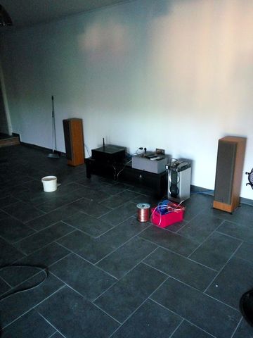

Nem minden látszik a képen. Már az ablakok előtt és a terasz ajtó előtt van függöny, képek (jó kis retro plakátok ) folyamatban vannak. Szőnyeg esetleg lehet majd később. (de ez egy melléképület ahova az ember sáros lábbal is bemegy, nem szoba...)De most még a kertépítés/tereprendezés köt le, de majd tökéletesítem a "buli helliséget is ha lesz rá időm.
Max este jó fáradtan nézek egy filmet -

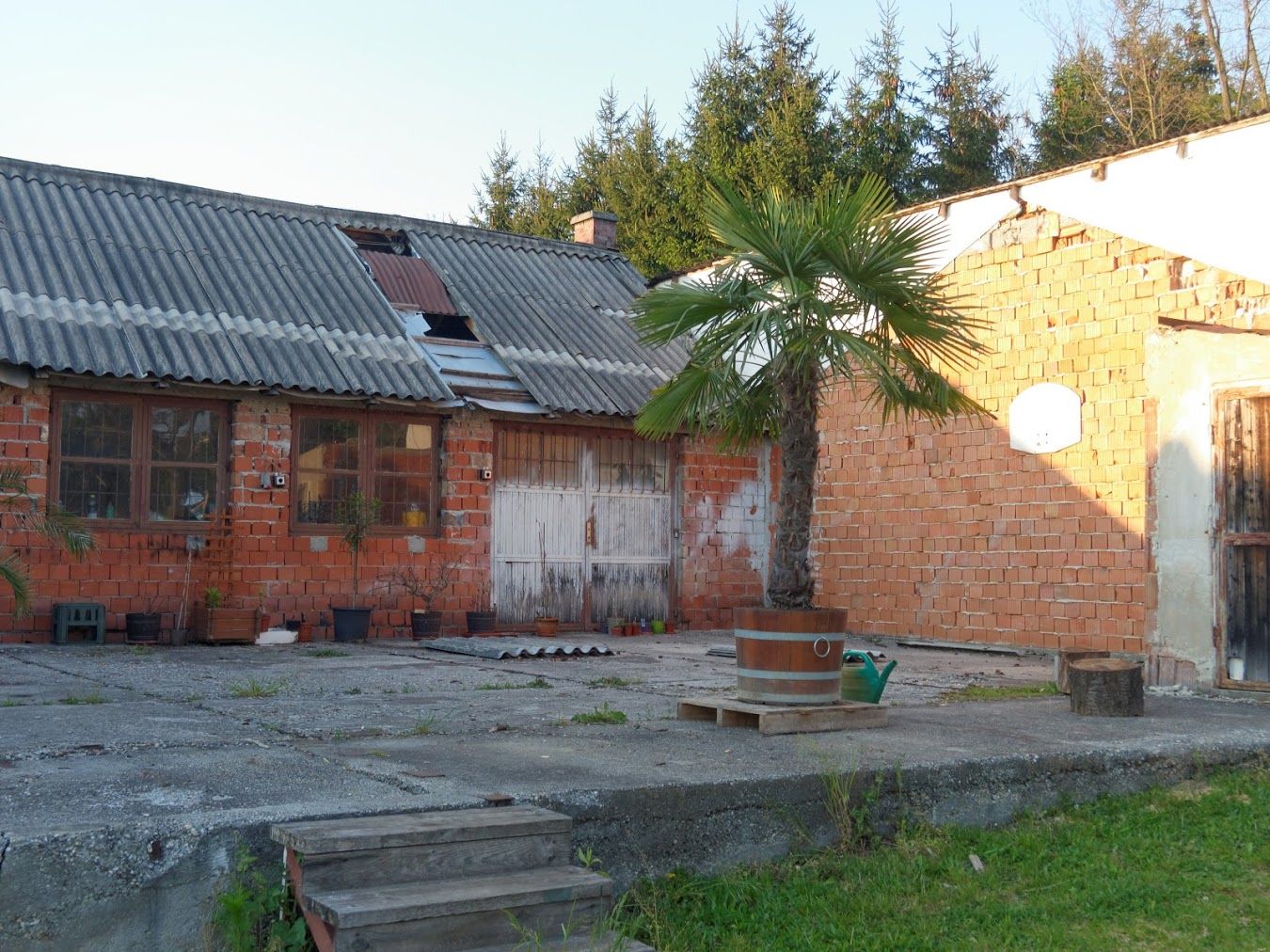

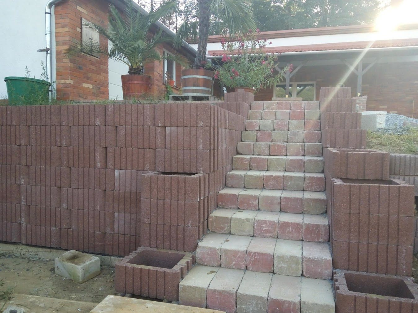

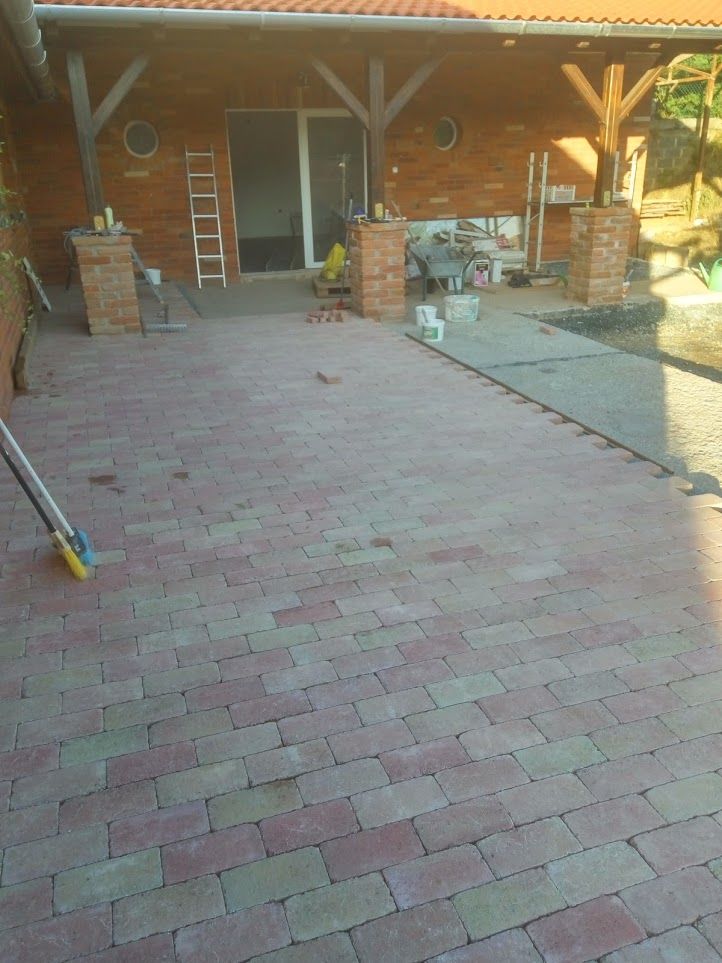

Néhány este élveztem is a munkám, bár messze még a vége. (Trónok harcát néztem esténént)Ez volt
(régi tulaj elhanygolt asztalos üzeme a kert végében)Menet közben
És ide vetítek(mélynyomó már más)
90% saját munka (tégalburkolástól a térkövezésen át a kábelezésig)
