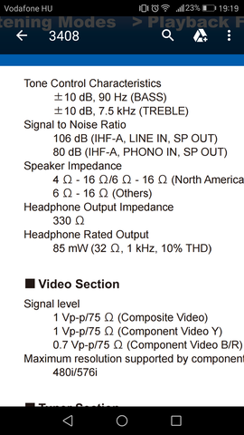

Érdekes, mert az amerikai-ra írja a 4 ohm-ot minimum állításra, egyébként 6-16 ohm. Nem tudom miért van így.
Az tény ellenben- hogy az RZ900-ra 4-16 ohm-ot ad. Valószínűleg 6 ohm a minimum a 710-en.Persze azért még bírnia kellene(állítólag, ezt nem én állítom). Mit mond az AIDA a forgalmazó, vagy a szervíz?
Akkor a 710-en nincs ilyen lehetőség ... NEMIR talán többet tud erre is ... Mindenesetre a 616-on volt-van 4 ohm lehetőség. A 810 is dettó -
arcitec
Lacielvtárs #16173 üzenetére
Szerintem kell állítani, az RZ900-asom 6 ohm-on a 4 ohm-os hangafalakra eszementül melegedett.- Még szerencse , hogy az elején időben utánanéztem és 4 ohm-ra állítva épp hogy langymeleg még "húzós" film esetén is. Szóval a 710-et is 4 ohm-ra kell állítani , ha még nincs...
710 10. oldal Basic doksi
If any of the speakers have 4 Ω or more to less than 6 Ω impedance, change "2. Speaker" - "Configuration" - "Speaker Impedance" in the Setup menu to "4ohms".Nem egyértelmű mert amerikai modellre írja

Az erősítő ? ohm-on ment? Mert ha 4 ohm a hangfal, az erősítő meg mondjuk 8 ohm-ra volt állítva , az hazavághatja ..

Szóval egyelőre marad a 710es vas, majd ha ez is leegMasterMark: 4-16 között user manual szerint.
Upsz, ez a 710es manual.
A 616os is mintha 4-16 között volt, ott még a menüben is mintha lehetett volna állítani, de lehet keverem fejben a korabbi 508assal... -

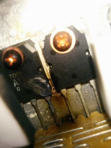

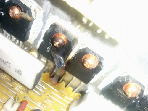

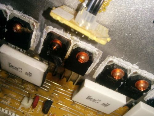

Lacielvtárs
MasterMark #16164 üzenetére
Az elac hangfalaim mind negy ohmosak.
A srac akitől vettem az uj vasat ramert műszerrel hogy nem e véletlen zarlatos lenne valamelyik doboz, de egyik sem zárlatos a műszer szerint es az ellenállás is rendben volt...Smiley: en is ebben reménykedem
Smiley
Lacielvtárs #16163 üzenetére
Semmi, nem a te hibád, sima anyagfáradas... Nálam a 600w chiftec tápban durrant el egy hasonló méretű FET, de az akkorát szólt, hogy majdnem becsináltam. Sőt a 3 lábán kívül semmi nem maradt belőle.
MasterMark
Tularam szerintem nem jut el addig. Inkabb tul nagy volt a kivezerles.
Van nagyon keves impedancias hangfalad?
Lacielvtárs
Norbi 72 #16161 üzenetére
Es ez miben jobb?
Jobban javaslod mint az rz710et?
A végén igaza lesz Nemir OmbenakTöbbiek :
Amugy remélem nem az en hibám hogy leégett.
Vagy igen? Annyira hangosan nem szólt sokat, a szellőzés is rendben volt, el sem tudom képzelni mi okozta.
A túl aramra gyanakszom vagy anyag faradasra...
Mar van túlfeszültség vedett aljzatom, es az antenna kábelt sem kotottem ra az uj vasra.
Rádió sohasem hallgatok, akkor meg minek.
Nagyon meghajtva nem volt, szerintem. -

MasterMark
Lacielvtárs #16153 üzenetére
Leegedted a vegfokot? Azta.

Smiley
Ezt kicserelni gyerekjatek, amugy egesz egyben maradt az a FET, csak kicsit odaegett.

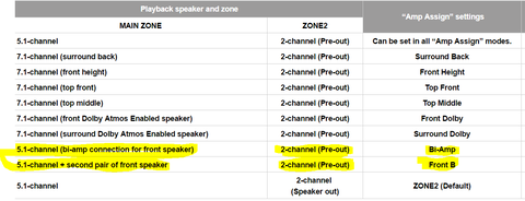

szivacs1987
Sziasiztok!
Ha már így belejöttetek a biampba, akkor ebben a kérdésben tudnátok nekem segíteni?
Az erősítő oldaláról mi a különbség a 2 mód között.
Tudom mit értenek biamp és Front B-n, csak azt nem tudom, hogy ez szimpla marketingfogás, vagy ténylegesen lehet működésben különbség.
http://manuals.denon.com/AVRX2300W/NA/EN/WBSPSYtweharpi.php -

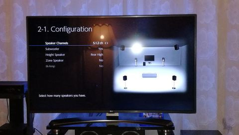

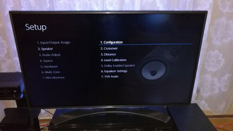

MasterMark
johnywalker #16118 üzenetére
Behelyettesítéssel:
7.1ch = Surround Back vagy Front High
(Surround Back vagy Front High) OR Bi-amp.
johnywalker
Miért akarjátok belémbeszélni, hogy nem értem?
Nem értem!1- A szóban forgó csatlakozók használhatók:
Surround Back vagy Front High hangszóró/párok csatlakoztatására, ha van.
Ezt mint tudjuk 7 csatornás csatlakozási lehetőségek, erősítő menüben való beállítás után.
2-Nem tudsz, nem akarsz 7-et, csak 5 csatornát használsz, másik felhasználási mód:
7.1 ch Or Bi-amp.
Ezt is aktiválni kell a menüben.A 2. lehetőségen van a lényeg, az összes többi pamacsolás, lényegtelen.

Ha momentán a Surround kimenetre kötném, onnan vinném a biamp-ot, akkor is felajánlaná az erősítő menüje az engedélyezést?
Hát nem!Mert abban is aktiválni kell...Csak a dedikált kimenetre való kötés esetén mutatja. -

Figyu, amit linkelt Nemír perfektaudiós leírást, az is teljesen hasonló elveken van megvalósítva.Meg az erősítő gyártó is meg tudott akkor rendesen vezetni, a Front High kimenet alá is odanyomtatta hogy "or Bi-Amp".Más gyakorlati megvalósítás nem igen van.Egyébként most is így szól nagyon pontos, dinamikus és szép színpadélményt nyújt.
MCGaiwer: Egyedüli konkrét tévedésem az volt hogy biampolásnál a keresztváltó kiiktatódik!De asszem nem te hoztad a tudomásomra vagy jelezted...De mi is volt az a többi baromságom?
Legalább még jó ideig ellovagolunk a témán...mert látom, már nem én vagyok az aki még mindig nincs képben.

Nekem az az erzesem, hogy teged félre vezetett a front high felirat , tutira nem azt jelenti hogy a magashangokra való kimenet.

Konkrétan ahogy Pazolini is írja, a teljes frekvenciatartományt kapja mindkettő s a váltás a dobozban történik, ahogy ez le is lett tisztázva.Csak azért jó így mert kettős erősítésnél a kimeneti végfokok is kisebb terhelést kapnak.
Inkább csak egy apró részlet ami még figyelemre érdemes.Front Height az általában a frontok fölötti külön hangszórókat szokta jelenteni, nálam nem teljesen ez van (Front High), ahogy a képen is jól kivehető: #16043
Ugye eredeti angol jelentés szerint az előző magassági-t-, utóbbi magas-at jelent. -
