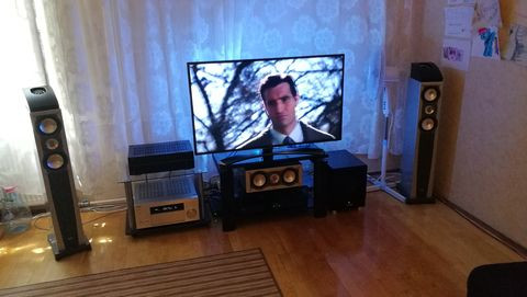

Atmos fs 267-ből?
ha lesek, agyhelyen csapna
20kg/db, a kis egy két kilós dobozokat nem merem felrakni, nem hogy az ekkora dobozokatde látom elindult a fantázia, lehet a jövőben az ilyen kérdéseim, inkább magamban tartom
BBéci: de még mindig hason fekve mozizok, viszont hajlok arra amit Norbi mondott hogy a franciaágy középre legyen húzva.és akkor a két oldalán elférne akár álló doboz is és nem kellene a falra rakni őket

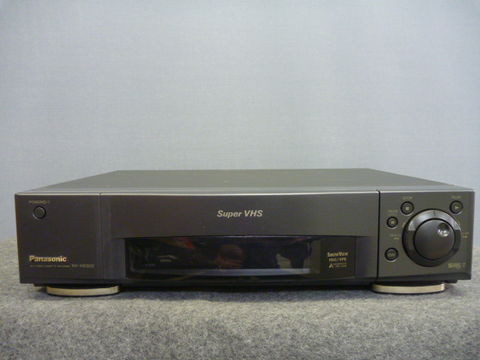

Bizony ám, mondjuk abban az időben zavart az MC 'sustorgasa' igy a CD-ről az audio hangsavot hifi sztereó vodeomagnonal a hifi hangsavra rögzítettem es mem kazettára, es a VHS magnó mono hamgsavjan volt a film es mono hang...
Egy ilyen panaval koperaltam akkor tájt
Nem pontos kép, nem találom ami nekem volt -
