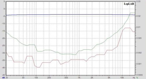

Mint olyan, aki nem ismeri ezt a progit, szerintem:
Bal oldal: dB skála
Alul : Vizsgált frekvencia tartomány
Jobb oldal: THD
Kék vonal: szinuszos frekvenciaátvitel
zöld+piros: ez nem egyértelmű. Ez lehet akár 2 külön darab mérési eredménye (THD) egymástól eltolva, vagy egy darabé, különböző teljesítmény/kivezérlés szinteken.De nem biztos, csak én ezt néztem ki a táblázatból. Kb...

Varom a grafikon magyarazatat. Koszi

Az abrat nem csak te nem erted hanem en sem, de ugylatszik magyarazatot nem kapunk.

Nem egészen értem az ábrát, a kék vonal olyan, mint egy elfogadható frekvencia-átviteli diagram, a piros meg a zöld az micsoda?

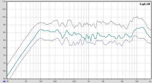

A B31 egyértelműen Loudness, a HB1 megdobja magasban, de jobb az alsó határ, jobb a doboz, a B32 a lehetőségekhez mérten egyensúlyra törekszik. Egyszerű elsőrendű szűréssel, sávzáró szűrővel.
De tényleg ahány hangszórókészlet, annyiféle szokott lenni. Ide is-oda is eltolódhat.
Azért toltam el szintben, hogy látni lehessen egymástól igen. Ha mind ugyanott futna, nem látszana a fától az erdő.
shalafi66
nagy.matyika #21519 üzenetére
Volt egy adag HB 1, ami még kísérleti, korai gyártású Vifákkal készült.
Érdekes látni a különbségeket a későbbi nagy sorozat, és az első párszáz darabos gyártás között. A nagy sorozat valamivel jobb-szebb, pontosabb végeredményt hozott.
Itt mondjuk csak a szemből mért átvitel látszik, ez csak az alap karaktert érzékelteti. HB1-B31-B32 utoljára mért példányai egymástól 5dB-vel eltolva. A váltások mondjuk sokkal érdekesebbek lennének.
És sokkal többet mondanának.
