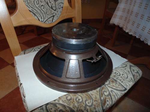

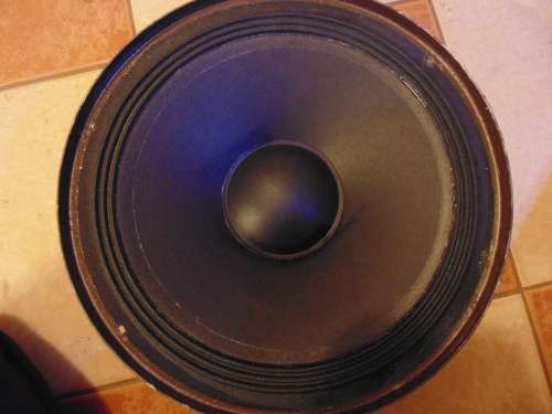

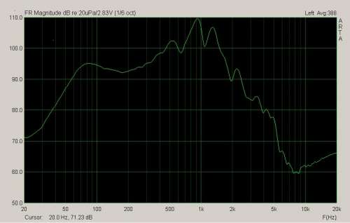

12"-os PA szórót csináltam.Készen van,elcsesztem.Bontott mágnest tettem bele,nem kellett volna. 0,9-es Qts az nem valami frankó egy PA szórónak.
Viszont még igy is 92dB ! Mindegy,sokat tanultam az elkészítése alatt,ez volt a cél.Majd dobok fel mingyá egy fotót róla!
A fickó nagyon ügyes,nagylábujj ide vagy oda. Én is kézzel tekerek,nekem egy kicsit nehezebben megy.
