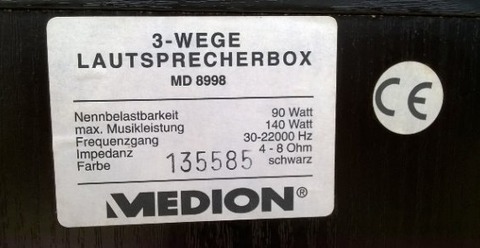

Nem idevágó kérdés, de nem tudom, hogy hol kérdezzem meg. Elnézést!
Adott egy hangfal aminek az impedanciája 4-8 ohm az adatlap szerint.
Ezt a hangfalat rá szabad kötni egy 8 ohm-os erősítőre?
Tulajdonképpen mekkora az impedanciája az így jelölt hangfalaknak? -

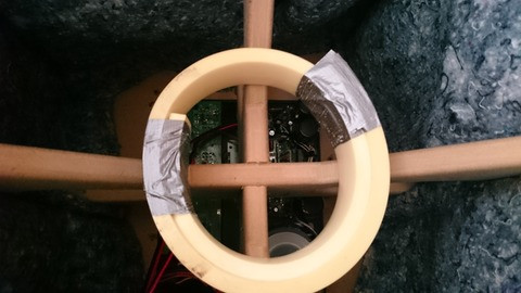

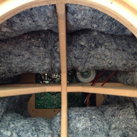

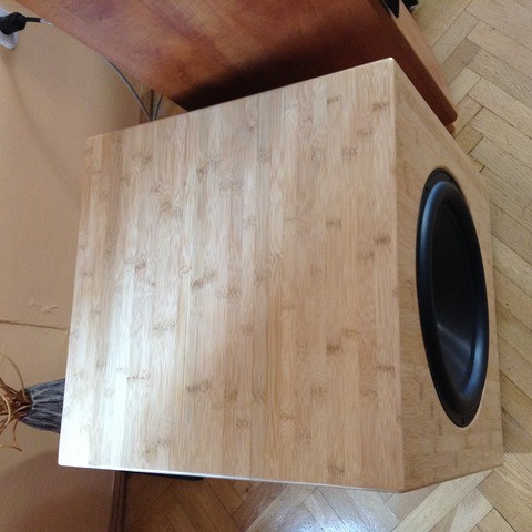

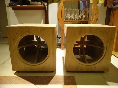

Mikisys
python1 #22724 üzenetére
Én úgy látom, egy kicsit sok az a tömés a dobozban.
(Nem liba az, csak kevés tömés kell bele, illetve mérni kellene, műszerrel az eredményt.)
Szerintem az a csillapítóanyag vattelin, amit ruhatömésre is használnak, de ide is kitűnően megfelel.
Szép lett.
Milyen hangszóró van benne?Üdv!
python1
xxlongikaxx #22727 üzenetére
Köszi!
Úgy jellemezném,hogy iszonyat gyors igaz,hogy van benne szervó elektronika,de a doboznak is köszönhetően szépen csillapítja a membránt.
Míg nem volt tömve ill a kosár megtámasztva,addig kicsit terjengősebb volt,de így a helyére került a hangja. -

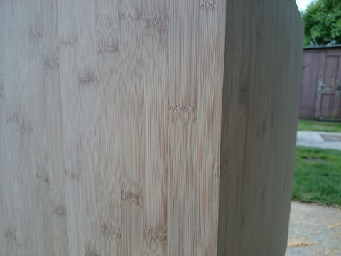

python1
lajthabalazs #22725 üzenetére
Köszönöm!
Igen táblásítva 50x240cm-es darabokban szállították,elég könnyű így vele dolgozni,csak rengeteg szorító kell hozzá.
Nem szögeltem semmit,csak ironizáltam. -
python1
robi-k #22723 üzenetére
Köszönöm!
A külső borítás 5mm-es bambusz (nem réteges) a belseje ipari gyapjú (filc) 12-15mm vastag.
Az utolsó képen látni,hogy gumi alátámasztást kapott a hangszóró kosara.
Az 5mm-es bambusz iszonyat merevíti a dobozt,az eleje dupla 2x18mm-es MDF,az egész doboz hangszóróval,erősítővel 50kg/db.
Ja igen az egész doboz MDF-ből készült. -
