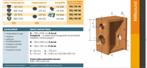

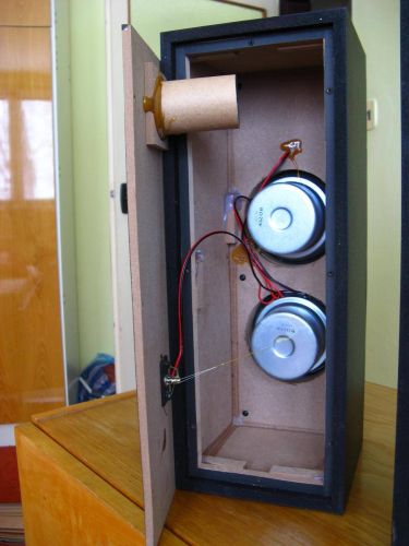

Beterveztem egy igényes, álló, vagy esetleg nagyméretű monitor építését.
Egy kb. 35 m2-es szobába lenne, jazz, blues, lájtos opera, kisebb kamara zenék hallgatására.
Mivel úgy hozta a sors, hogy van itt egy asztalos műhely, szeretnék valami roppant igényes dobozt építeni neki. Ez nagy meló lesz, így nem lenne jó mellé nyúlni.Esetleg tudtok ajánlani elektronikát bele, vagy esetleg komplett szettet?

Sziasztok! Házi hifit építenék. a láda adott ( lomtalanításból van, magas,közép,dupla mély, reflexnyílás nélkül ). 8 ohmos lesz. Az érdekelne, hogy milyen hangváltó kell nekem? Egy alap háromutas és a mélyhez két 4 ohmos mélyet kössek be sorosan, vagy létezik három utas dupla mély váltó és akkor két 8 ohmos mély kell. nyilván megoldható mindkettő.minőségben lenne különbség?valamint a hangváltó teljesítményét mihez viszonyítsam?köszi

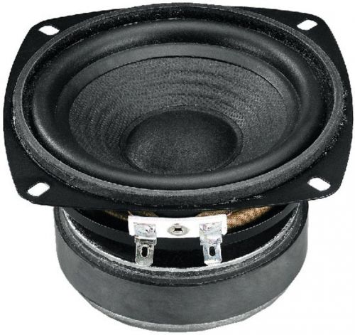

Sajnos túl sok lehetőség nincs, a kínai kosarak hasonlítanak legjobban:
Az utóbbi borzalmasan szól.Ez olcsóbb, és elfogadható [link] Viszont a kosár kicsit más, és lehet, hogy jobban kell körben tömíteni a hangszóró alatt.

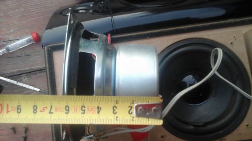

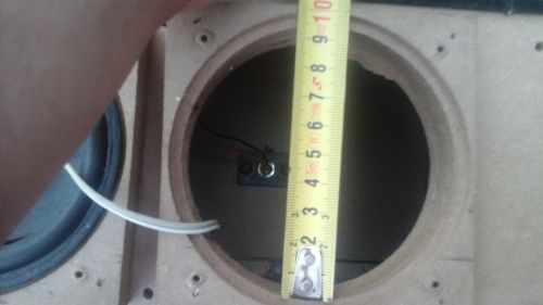

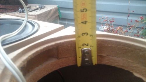

A süllyesztés 3 milliméter magas és 5 milliméter széles. A hangszórónak van valami gumi a szélén körbe, ami ebbe fekszik bele. Ami képek posztoltam kinyitott hátuljával, azon pont látszik ez a perem, hogy hogy van benne a hangszóró körül.
shalafi66
Plasticbomb #20762 üzenetére
Hogy mekkora hangszóró fér bele.
A pirossal jelölt méretek a lényegesek. Meg nálad a süllyesztés átmérője is, mert valamit azzal is kezdeni kell...
Plasticbomb
shalafi66 #20761 üzenetére
Dimensions
(WxHxD) mm 145 x 380 x 182 ezek a külső méreteiSzerintem az a süllyesztés 104-105 mm, de nem szedném megint és megint szét, elvégre fa a cucc (kategóriájából adódóan azért nem a legszuperebb faanyag.), és mindegy egyes szétszedés koptatja a fát( Így is van egy csavar, amit már beletéptek az előttem hozzányúlók.). (Darabokban meg nem is akarom szétszedve hagyni, mert abban az állapotban megint valami baleset érné...)
A csavarhelyek azok, amiket kidudorodva látsz, nem a kisebbik lyukak, azok nem tudom mik lehettek, vagy akartak lenni, mert semmi nem illeszkedik hozzájuk.
Egy halom kép mástól: link
De ha adsz egy rajzot, hogy miket mérjek meg, akkor szétszedem, és lemérem mindazokat.
shalafi66
Plasticbomb #20760 üzenetére
Beépítési méretek (nem mélység), tehát külső és kivágás átmérője csavarhelyek, stb.
Ha jól látom, a kivágás kb. 93-4mm?
Van még egy süllyesztés is, az meg 102-103*3mm lehet?
Plasticbomb
shalafi66 #20757 üzenetére
Oké, eredeti beépítési mélység?
Mármint a doboz belső méretei, vagy a hangszóró helye?
Az létezhet, hogy ez a hangszóró mágnesesen árnyékolt?
Az eredeti hangszórók, ami a alsó képen látható fekete membrán helyén voltak, nincsenek meg. Amikor megvettem, én így kaptam. Nem panaszkodom, szerintem 6000ret így is megért még mindig.

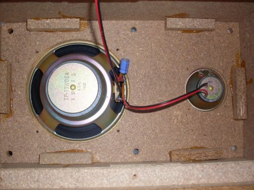

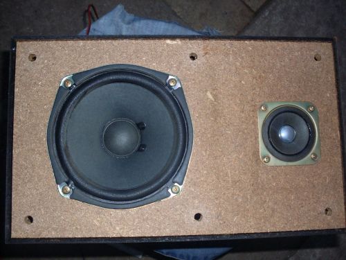

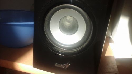

Üdv urak!
A következő a kérdés:
Vettem egy Genius SP-HF1800A hangfalat, 6000ért (bolti, eredeti gyári 20k körül mozog), az eladó végzett rajta pár módosítást, mert történt annó valami a közép hangszórókkal. (Bass reflex, vagy milyen módosítást végzett rajta, sajnos továbbra sem értek hozzá eléggé, és nem is emlékszem túl jól...) Én tökre örültem neki, mert alapból, azon a hangerőn, ahol igényem van használni, nekem tetszetősen szól. No eddig szép a történet. Egyik reggel sikerült valami olyan kómásan magamhoz térnem, hogy botladozásom közepette istenesen belerúgtam az egyik hangfal középső hangszórójába. Annyi a membránnak. Nem volt lelki állapotom szétszedni, de mostanra lett. Szétszedtem. Ami akkor nem tűnt fel, szétszedéskor igencsak meglepett. (pozitívan, azóta is röhögök rajta, ha eszembe jut...) Történetesen a középső hangszóró helyén csak egy membrán volt beleragasztva.
Ugyanez érvényes a másik oldalra is. Plusz a kábelezés. Elvágva, és csak összesodorva a vezetékek, szigetelőszalaggal betekerve. Nem szép tiszta profi munka.
Képeken, és specifikációk alapján úgy látom, tudom, hogy a középső, és az alsó hangszóró ugyanaz a mélyközép hangszóró (8 ohm 4" 25W). Na most a probléma ott kezdődik, hogy a genius szervízesek nem tudnak alkatrészt (hangszórót) hozzá. Nekiálltam átböngészni webáruházakat, de nem igazán találok illeszkedőt.
Ilyen az eredeti membránja:
A hangszóró felépítése leginkább erre hasonlít:
(Ennek túl nagy a teljesítménye, az eredeti 25Wos volt, és azt a tanácsot kaptam a Genius topikban, hogy nem érdemes, max baromi sokba fog kerülni, ha nagyobbat rakok bele.)
Eredetiben meg így néz ki a belseje:
Szeretném a "cuccot" helyre rakni, lehetőleg nem kismillióból.
Tanácsokat, illetve tippeket kérnék, hogy mit érdemes venni, illetve hol keressek hangszórót (ha jól tudom, mélyközép hangszórót)?
Köszönettel:

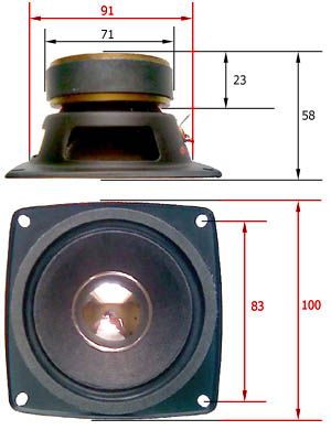

Pontosabb méretek? Mert ebayen biztosan található az eredetivel megegyező méretű valami olcsó kínaiság.

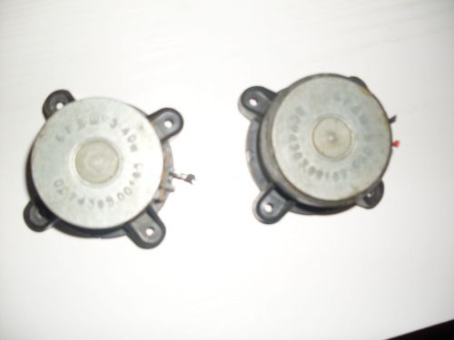

Hozzám vetődött egy régi plazma TV "hangszórója" igen drága darab volt anno kb 10 évemost egy piacon találtak rá alkatrésznek vette meg egy öreg piacos "ismerős" A "hangszóró " maga Egy 2 centiszer 25cmx23cm -es téglatest
a membránaz egy 3-4 mm vastag lap. Valami hungarocell van bevonva két igen rideg és vékony réteggel ezt mozgatja meg két "driver" párhuzamba kötve így 4 ohm
és a mérés: szobában ennyire telik szabadtéren a tapasztalatok szerint sokkal egyenletesebb lenne bár a kiemelésről 1k környékén a tapasztalatok szerint benne van... viszont a TV ben nem volt a hangszóró mögött semmi én pedig 1 pozdorja lapra csavaroztam hogy fix legyen viszont mögötte nem vágtam ki a helyet!!a hangjáról pedig csak annyit hogy igen jól szól hihetetlen tere van és dinamikus. A teteje viszont nekem nem jön be egy csipogó elférne fölé a mérések ellenére is
Apropó egy bipoláris kondi van rajta fogalmam sincs mekkora nem látszik. Szét pedig nem szedem, sajnos nem az enyém -

Ha nincs külön mélysugárzó, akkor lehet nagyobb térfogatot is számolni, a 25 liter még elmegy.
Feltevés szintjén. Az alját leválaszthatod, de ablakot vágni rá nem jó ötlet. Az előlap szélességét, hangszórók elhelyezését érdemes megtartani, hogy ugyanazt kapd nagyjából.
A külön mélysugárzónál a frontokat is szűrni kell, és a mélyet is, ezt általában az erősítő megoldja valamilyen formában. Nem tökéletes megoldás, de gondolom mozira használható.
shalafi66
lajthabalazs #20704 üzenetére
Ez is jó végülis.
És nem bordákkal ajánlottam térfogatot csökkenteni, hanem valami hasonlóra gondoltam:
[link] -
shalafi66
lajthabalazs #20705 üzenetére
Namost itt az eredeti sem volt annyira agyontervezve, tehát ki tudja, még jobb is lehet, mint volt.
lajthabalazs
body007 #20703 üzenetére
Szerintem az a legnagyobb gond, hogy ha nem találsz ugyanolyan hangszórót, akkor egy négyutas váltót kell újratervezni, olyan hangszórókhoz, amiknek lehet a típusa sem ismert, egy olyan előlappal, amit mások még nem építettek meg. Amennyire eddig sikerült megismernem a témát, ha nem pont ugyanolyanra cserélsz, akkor az olyan, mintha újat építenél, mérés, tervezés.
lajthabalazs
shalafi66 #20702 üzenetére
Hát ha lehet olyan ötszög, ami hátrafelé keskenyedik:
...............X
.....X..................X
..X....................... XAkkor az térfogatot is csökkent, meg az előlap is elég széles lesz, és a hangszórók meg a reflex cső mögött is lesz elég mélység. Csak a szögeket kell jól belőni.
shalafi66
lajthabalazs #20701 üzenetére
Nem vicceltem, az ötszög tényleg jó.
Főleg, ha nem szabályos.
A többire visszatérek még este.
lajthabalazs
shalafi66 #20698 üzenetére
Annyira nem értek a hangszórókhoz, hogy azt sem tudom eldönteni, tréfálsz-e.... Mindenesetre megjöttek az új hangszórók, és ha minden jól megy, ma megjön a felsőmaró is, úgyhogy utána rendelnék fát.
Amit most csináltam - csináltunk, tök jól szól, valószínüleg egy erősebb konzollal ezek fognak a hálóba kerülni a falra. A nappaliba pedig álló kiszerelésben szeretném ugyanezeket. Mivel az csúnyán megnöveli a térfogatot (80cm magas lenne jó. 20cm-nél meg nem lehet keskenyebb, a mélysége is 20, tehát 32 literes lesz), négy lehetőségem van.
- Kitöltöm bordákkal, ahogy javasoltad, akkor 7 liternyi, kb 6kg borda kell mindkét dobozba. Ez segíti a hangzást, vagy csak robosztusabb lesz a doboz, és aki súlyra nézi a HiFi-t, az nagyobbra fogja értékelni?
- Leválasztok az alljából 7 litert és lesz egy zárt doboz a doboz allján.
- Az extrém ötletem, hogy ablakossá teszem a leválasztott részt, és abban kap helyet a hangváltó, így könnyebben javítható, igazítható, nem zavarja sem geometriailag, sem mágnesesen a hangzást, meg exkluzívabb a megjelenése is.
Mi a vélemnyed? Mindhárom esetben megváltozik az előlap, de csak a reflexcső alatti rész, ehhez kell a hangváltón változtatni?
Illetőleg ha készülne egy mélyláda is, akkor az ugye nem zavarja a hangzást, mert az 5.1-es erősítő levágja azt, ami a mélyládába kell, és nem fog dupla hangerővel szólni a mélyláda és a handobozok 60-100Hz-es közös tartománya?
