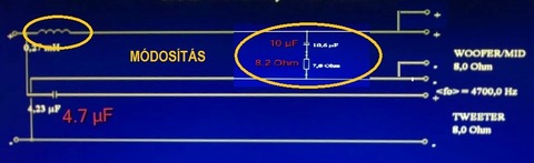

Huh... A hifizéssel is kb az a bajom h érzésre mérik javarészt. Hiszek mindent mert nem tudom lemodellezni fejben ezeket a kapcsolásokat h mi hova vezet. A videóból az tűnik ki h a hang részletezőbb nyitottabb hangzású lett. Talán. A mélyekből persze semmi nem derülhet ki ennyiből. Tehát ha próbálkoznék akkor csak is 1x. Mert annyira nem vagyok elszánt h így a 1/2 életemet eltöltsem a fangfaltuninggal. Nem lehetnek nagyok az igényeim mert a pénzt nem szeretném fék nélkül beletolni.
Mikisys
Károgó #23466 üzenetére
A 10uF-ot felére csökkenteném, vagy a 8,2Ohm-ot dupláznám meg, mondjuk 15Ohm/10W-os ellenállásra.
Ez a Zobel-tag, (10uF+8,2Ohm) vagy impedanciaegyengető megterhelheti az erősítőt, tehát nem mindegy mekkora kapacitás és ellenállás van ott.
A 270uH tekercs helyett inkább 680uH lenne jó, kevésbé visítana a két mély.
Ha sok a magas még ezután is, akkor azzal párhuzamosan lehet 22-33Ohm/5W közötti ellenállást betenni.
A változtatásokat hogyan kontrollálod? Mérni tudsz valamilyen paramétert?Üdv!

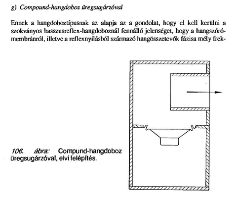

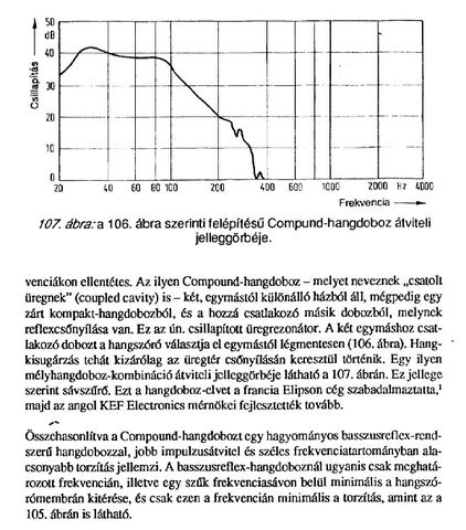

Fura, hogy azt írod, hogy lassú, mikor a linkelt kivágáson Klinger könyvében pont az áll, hogy jó (jobb, mint a basszreflex) impulzusátvitele, amit én úgy értelmezek, - lehet hibásan - hogy ha adott egy impulzus, akkor azt nem keni el, nem búg be, stb. Ha mégis, akkor valamit félreérthettem... -

A Karlson-féle ládának igen jó a mélyhangja, ha megfelelő hangszóró van beleépítve és az eredeti méretű a doboz. Szintén jó mélyet tud a nagy Onken-doboz, ebbe is jó hangszóró kell. A "Petit-Onken" az nem mélyláda, az "kicsi".
A 4.-ed rendű By-pass átvitel szép, míg nem hajtjuk jobban a dobozban lévő hangszórót.
Ugye, többnyire 1W-on specifikálnak mindent, ez itt most nem jön be, mert ez a 4.-ed rendű mélyhangdoboz nem működik megfelelően akár már 10W-nál sem.
A hangszórónak kemény felépítésűnek és tökéletesen légzárónak kell lennie a zárt kamrában. A hangolócsővel, annak hosszával lehet egyenletes, vagy csúcs-kiemeléses átvitelt faragni, ahol a hangereje drasztikusan változik a doboznak. Egyenletes átvitelnél sokkal halkabb lesz, míg kiemeléssel igen ütős, de csak egy frekvencián. A szoba, vagy terem ahol a hangsugárzó szólni fog, igen erősen befolyásolja rossz értelemben az átviteli tulajdonságokat. Ezen rossz dolgokat lehet mérni és utána lehet vakarózni, hogy most másik dobozt építünk másféle hangolással, vagy teljesen eltérő hangsugárzót építünk, e-helyett.
Ja, amit sokan elértenek, semmiféle csillapítóanyag nem kell ebbe a Band-Pass dobozba, sem elöl, sem hátul.
Van még hibája is, az, hogy "lassú", vagyis nem követi elég gyorsan és hűen a jelváltozásokat, e-miatt kissé mosott a hangja és mintha a fázismenete sem lenne megfelelő, mert "érdekesen" szól.
Ha meg mégis megtömik, mint egy libát, akkor végképp lassú lesz és tompa hangzású.
Én inkább a Karlsont építeném meg, vagy valamilyen kisebb tölcsért, ami még mozgatható.Üdv!

A sima bass-reflex felépítés hatásfoka jó, de ide nem hatásfok kell, nem szükséges akkorát szólnia, ez a 30cm-es mélyhangszóró szerintem erőlködés nélkül képes (az eddig hallottak alapján) a lineáris tartományban maradni a szobában kellő hangerő mellett, és ezt hozhatja szinte bármilyen doboztípusban, csak találni kell egy olyat ami a szub tartományban a legkiegyenlítettebb és legpontosabb, a lehetőségekhez mérten.
A 4. order compound bandpass azért tetszett meg, mert a hangszóró egy zárt dobozban van, hozva a zártak jó impulzusválaszát, de a megfelelően gerjesztett és hangolt sugárzó-üreg pedig hozhatja egy sima zárthoz képesti alacsonyabb alsó határfrekvenciát. De ha azt mondjátok fölösleges ilyen szőrszálhasogatásba belemenni és elég lenne simán pl. egy zárt doboz...Szerk.: Huh, negyed óra alatt mennyi hozzászólás jött.

.DLL
Építenék egy 4. rendű Bandpass mélysugárzót, mert eléggé megtetszett amit a piros könyvben írtak róla, hogy jobb tulajdonságai vannak, mint a sima b.reflex-nek, de sajnos egy árva méretezési segédlet nincs benne (bezzeg a reflexnél... oké, az jóval egyszerűbb is).
Tudtok valami méretező segédletet ami a hangszóró T-S paraméterei alapján megadja a láda méreteit?
A hangszóró egyébként egy Magnat Xpress 12 lesz.Előre is köszi!
