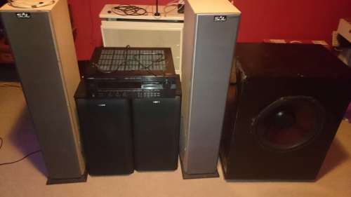

Reflex mélyláda csillapítására milyen anyagot ajánlanátok? 20-80 Hz-ig van használva, 80 Hz-en 24dB/oktávon van vágva. Olvastam róla, hogy a falakra a "closed cell foam"-ot ajánlják leginkább, ez milyen anyag és egyáltalán hol beszerezhető? Tudom hogy a doboz közepén kell leginkább csillapítani, szerintetek milyen anyagok jöhetnek szóba, hova és mennyi?
u.i.: a ládám belsejéről a kép megtalálható kicsit feljebb

Hát mivel ez szub, gondolom nem szól 150Hz fölött. Kb. 50 centis belső méretek mellett 343Hz az első félhullámú rezonancia. Ez pl. még biztonságos. Nem tudom a dobozod méreteit. De például egy hosszú reflexcső ilyen szempontból veszélyesebb, mint a belső állóhullámok.
Csillapítóanyag akkor kell, ha nem tetszik, ahogy most szól.
Van valami hiányossága?
A levágás meredeksége attól függ, mihez illeszted. Hogy a mozis erősítők .1-es csatornáján mi van, az jó kérdés. Még sosem néztem meg.
Alapból nem hiszem, hogy kell a 20Hz alatti szűrés, főleg, hogy nem is használod ki a teljes terhelhetőséget.

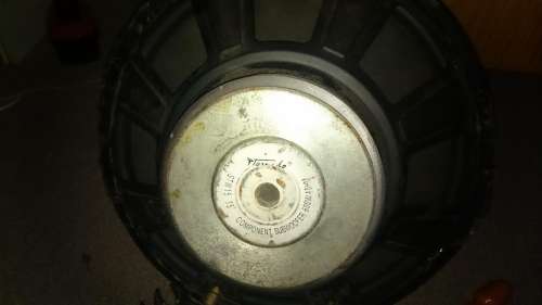

Az én 40 centis szórómhoz milyen doboz lenne ideális,hogy a lehető legnagyobb mélyet kihozzam belőle?
Jelenleg egy 70x52x40-es, zárt dobozban van.
Van egy másik dobozom is,amit anno egy 25 centisnek építettem,annak van egy 5x5-ös reflex(?) nyílása.
Akkoriban Tiger.huhhhh azt mondta rá,ez simán elboldogulna egy 40 centissel is. 41 x 60 x 41 cm -

Itt egy kép a mágneséről,hátha találtok róla valamit.

Tehát akkor: Van egy Yamaha RX-V395RDS mozis erősítő, abból kijön ugye a mélynek egy külön jel RCA-n,amit megkap egy másik ASZTALI erősítő,ami majd egy saját építésű ~500W-os lesz. (még az is lehet,hogy 2x700W-os D osztályos modul hidalva,az már csak lead a valóságban 600-at. Na tehát ebből az erősítőből kell elvezetni a kimeneti jelet a mély ládához,ami egy passzív,házi építésű cucc, a hangszóróját nemsokára kiveszem,és lefotózom,hátha Ti találtok róla konkrét infót,mert nekem nem sikerült. Annyi biztos,hogy jelenleg 200W-al hajtva is nagyot üt,és még csak alig mozog a membrán.. bizonyos hangerőnél már torzít, nyilván kevés az erősítő,meg a cérnaszál vastagságú vezeték..Remélem így már érthető.
Az 5.1-et most hagyjuk,csak vedd úgy,hogy egy asztali erősítő van,meg egy passzív mélynyomó, hisz ezek külön életet élnek a házimozi erősítőtől.
Szerk: CAT5E : akkor azokat kerüljem hangfalakhoz?
Itt a cucc egyébként egyben, csak a másik erősítő nincs a képen.
