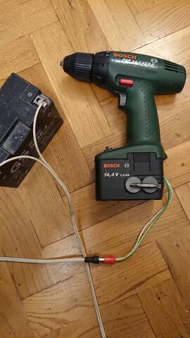

en ahhoz nem ertek, igazabol nem is akarok. ilyen olom akksim mindig van elfekvo a motor miatt. erre nem kell se bms se semmi elektronika, priman mukodik van nyomateka, ha merul radugom a motoros toltore es kesz.
nagy ccm-es a mocim es az inditozas nagyon igenybe veszi ezeket, igy ha inditani mar nem tud akkor csere, de ezek az akkuk meg eveket elmennek kisebb amperfelhasznalassal mint pl ez a furo.
volt, hogy elektrokizist is csinaltam veluk. de emlexem hogy hirtelen kellett autoakksi es ilyennel bikaztam meg, stb. -

Igen, ez így eddig nem csak hogy a házi barkács gányolás-tákolást, de még a megdöbbentő gépek kategóriát is kimaxolta.
És ott a zöccsárga vezeték. -

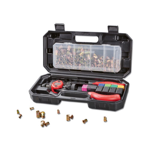

10k-ért lecsaptam volna rá, de 15-ért kicsit sokallottam, mert ugye manuális. Meg az is még hogy nekem M4-es szegecsanyákból van idehaza egy adag, mert egy másik projekthez csak az a méret passzol, amihez nem tartalmaz fejet.
Ezen is gondolkodom, de ez ugye egykezes, erősebb kezelést igényel: [link]
Bár nézem, hogy nálunk állandó jelleggel 15k a fortumos kétkaros szegecsanya húzó m3-m10-ig.Ha az aksis csavarbehajtóra való cucc lenne 26 helyett 12-15k akkor azt simán megvettem volna mostanra, de ezen még eléggé vacillálok mert elég ritkán kell. Bár az is igaz hogy ezen elvileg nem tud mi elromlani, tehát valszeg örök darab lenne.

Mármint azért, mert van nekik a "PN" sorozat is, ami még univerzálisabb, mivel a felső rész ami megzömül előre be van vágdosva és rendesen szétterül a túlso oldalon, így két oldalról szorít.
