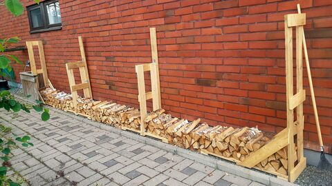

Pár napja raktam össze céges raklapokból a fatárolót a ház keleti oldalára - délelőtt éri a nap, ellenben nyugati szelünk van, így eső/hó aránylag kevés jut erre az oldalra.
6m hosszan 1.5 m magasságig lehet pakolni, és tervezek még a tetejére valami hófogót is (ponyva lesz).Még csak épphogy jutott bele fa, de a sarkon túl ott vár a töltelék:

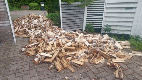

Ez épp 5 kocka fa (fogalmam sincs ezekről a mértékegységekről, köbméternél kisebb egység), ehhez veszek 3 tonna fabrikettet és felőlem akár hideg is lehet télen.
Gyújtósnak szintés céges raklap, fostaliga, puha fenyő, de tüzet indítani tökéletes.

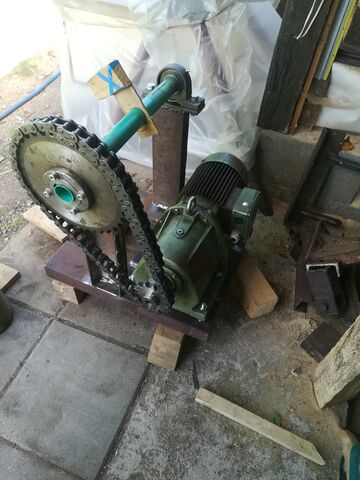

Ez amit most csinálok remélem elég lassú lesz hogy biztonságos legyen.
Igazából azért készül mert a kúpos amik vannak tőkéhez szerintem nem a legjobb, nem biztonságos, métereshez teljesen jó a-hoz bátran ajánlom. Persze aki megszokja annak gondolom tőkéhez is jó. Ez viszont ha jó lesz, mert ezt még nem tudom, szóval ez a videókból viszonylag szapora és kevésbé balesetveszélyesnek tűnik.
Az 1:30nál lévőt ismerős már látott, csak sajnos komolyabb fánál a hosszú rúd meghajlik ez állandó hiba azt mondta, gondolom valami jó vasanyaggal nem lenne gond de azt be is kell szerezni. -

kíváncsiságból ránéztem, milyen hasogatógépeket raktak össze... van pár elég balesetveszélyes
ez pl ha fejbekólintaná az ipsét, az befeküdne egy időre a farakás tövébe
1:30-nál az a megoldás tetszik...

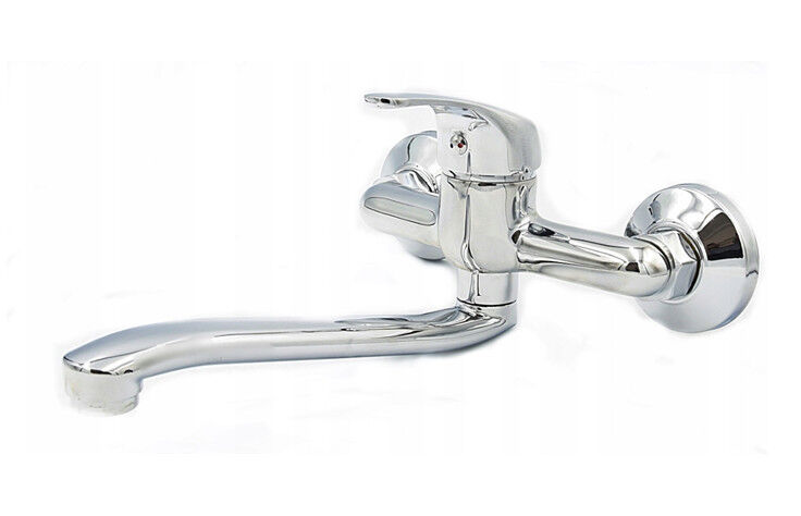

Van egy nagyon régi fali csaptelep, olyan fajta mint ez az új a képen, kérdezném tőletek, hogy a kifolyószár csatlakozásánál, ahol forog, ott folyik, és hogyan lehet ezt a fajtát szétszedni a tömítést kicseréléséhez?
