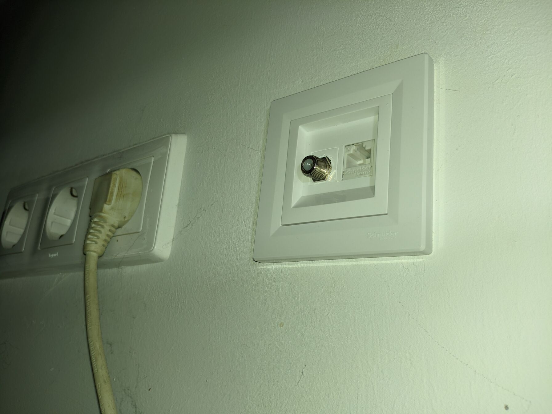

Én szeretem a keystone-t, a következő az lesz, hogy beteszek ide még egy optikát is. Egyébként nálam inkább a szerelődoboz nem tiszta, hogy hogyan lehet korrektül megcsinálni. Ott durván gányoltam, de arról nincs képem. Itt az a gáz, hogy nem a falban megy a dolog, hanem a túloldalon a másik szobában ugyanez van, közte meg egysoros tégla fal lyukacsos téglából. A végén gyorskötözővel fogtam össze a két oldalt, hogy valahogy tartson, mert a gipsz kevés volt.

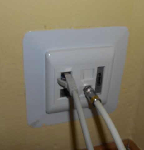

Történetem röviden: a dolgozó szobámban és a nappaliban is közös szerelvénydobozba fut be az UTP (otthoni hálózathoz) és a kábeltv koax kábele is. Ezelőtt mindkét szobában két nagy köteg kábel feltekerve lógott a szerelvénydobozból, nem volt valami esztétikus és útban is volt. Kerestem de nem nagyon találtam kombinált szerelvényt koax és rj45 csatlakozóval, második szerelvénydobozt meg nem akartam fúrni a falba (túl sok munka és költség valamint csak bérlők vagyunk), keystone modulos megoldással meg már barokkos túlzás lett volna egy ilyet csinálni.... Majd eszembe jutott, hogy ismerősnél szereltünk otthonra hálózatot és a Schneider-féle Asfora rj45 szerelvényt használtuk, annak van sima és dupla csatlakozós változata, kemény 3500 körül mozog az ára, egy kis tákolás meg egy 100Ft-os koax toldó és íme az eredmény
További képek a szerelésről itt: https://imgur.com/a/Krgoi0C
Az első szerelvénynél sajnos bénáztam és eltépte a fúrószár a vékony műanyagot de a második szerintem egész jóra sikeredett már
Természetesen az rj45 modul betűzős lenne ami nincs itthon így maradt a jó öreg fogó + vékony csavarhúzó megoldás -

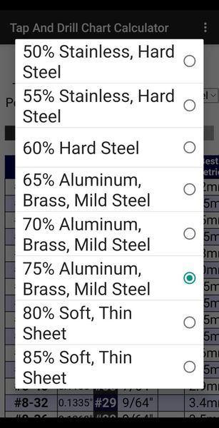

UNC, UNF, & UNEF Menetek méretei -

Nem tudtok valami jo tablat, hogy mekkora furat kell egy 1/4-20 unc menetnek aluba, illetve mekkora csapot esztergaljak sargarez csapra, hogy jo legyen a menet?

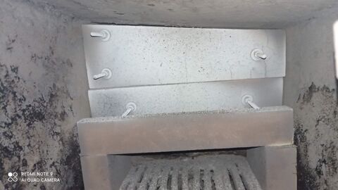

Ez a hétfő / kedd délután termése. (ideiglenes teszt állapot)Ez egy kb 4-es totya tűzterének a belseje. (A zőccsárga leégett
Tavaly "beleugrott" a kazánba egy Ecomat 25-ös pellet égőfej.
A dolog ezzel kapcsolatos. Ugyanis az úr akitől a szettet vettem, már tavaly javasolta, hogy a totya hátuljába építsek egy lángterelő, füstterelő hátfalat amivel a kazán hatásfokát elég rendesen fel lehet tolni.
Nos ez tavaly elmaradt. Éppen elég volt az égőfejet beállítani az 2/3 agri (szotyi) + 1/3 A1-es fa pellet kombóra.
A lényeg, hogy a hétvégén vettem 2db 50X25X4 -es samott lapot, meg két téglát és kombináltam az új lidis flexel.
Nos ez lett az ideiglenes eredmény.
Samott nélkül kb 240 fok körüli füsthőmérsékleteket mértem, amik a samott tuning beépítése után 140 fok körülire estek vissza. Ha minden jól megy, szeretnék még néhány terelőt a táskák közé is, hogy megnöveljem a füst útját a kazánban, és megtörjem a füstgáz lamináris áramlását. A cél 100 - 120 fok körüli füst hőmérséklet elérése.
Ha van valakinek tapasztalata a témában, kérem ne tartsa vissza az infót. -

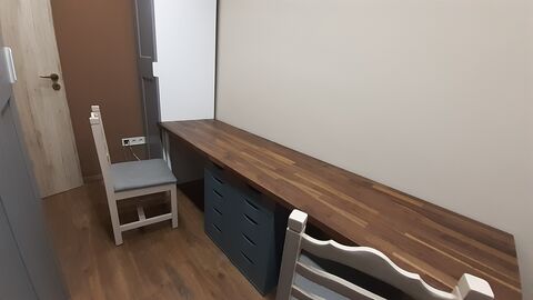

Mindegy, ez csak átmeneti megoldás, remélem, hogy jövőre - ha a konyhával kész leszek - tudok rendes asztalokat is készíteni.Igaz, addig még össze akarok spórolni egy asztali körfűrészre is, szóval ja.
hegegabi80
Jó hogy előjött ez az íróasztal téma, én a LAGKAPTEN / ALEX asztalt néztem ki, most nézem ennek is méhsejtes az asztallapja. Akkor inkább megveszem csak a két fiókos részt és külön vágatok hozzá lapot.
De még jobb lesz a konyhapult anyag, ahogy A Zéé is csinálta, na az biztos tartós lesz. Sőt én csináltam olyat a konyhánál, hogy két bútorlapot összeragasztottam és a szélesebb élvédővel zártam le a szélét.Még az is tartósabb mint ez az IKEAs asztallap.
Ráadásul úgy is befér 155 cm, az ikeás meg csak 140-es, így ki lenne töltve teljesen a hely. Bár nekem most a régi asztalon van kihúzhatós bill. fiók, de annyira úgy se csipázom, de az erősebb asztallaphoz bármikor mehet utólag is.Aprósólyom: ezzel nagy ötletet adtál, nekem pont csak 1-2 db csatit kéne átvariálni, ezt kis fogom próbálni.

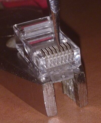

Mutatom mi a művészet... 10 évenkénti alkalmi krimpeléshez nem kell fogót venni.
Hanyatt fektetve az RJ45 csatlakozót, egy lapos csavarhúzóval alátámasztod, hogy túlélje az RJ45 csati picike fülecskéje és egyenként bepréseled mind a 8 érintkezőt egy megfelelő méretű és állapotú lapos csavarhúzóval. Ha megcsinálod az első kettőt akkor már bele is jöttél és nem fogod szenvedésnek érezni a továbbiakat, ha többet kell csinálj. 10-15 évente csinálok pár kábelt. Mindig ezzel a módszerrel és tökéletesen működnek.
