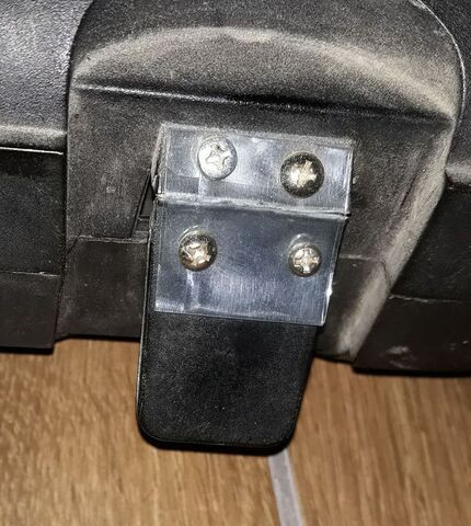

Inhouse
Barret001 #66008 üzenetére
Hopp, az véletlen, de akkor szerencsém volt.
Legközelebb jobban figyelek, és Reissert is rakok!
A fura az, hogy pl. ez egy B&D vezetékes csavarbehajtó (imádom!), és a táska csuklója egy vas tengely, de a nyitófülek meg ezek a szétszakadó műanyagból kiképzett sz.rok.
A gagyi ütvefúróm dobozán már a csukló is saját anyagából kivékonyított megoldás, ott azt is ki kellett váltani. -

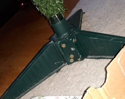

Submarine
MaCS_70 #66003 üzenetére
Elcseszett műanyag menet+lemezcsavar kombóhoz:
Hasonló átmérőjű vezeték szigetelést szoktam volt beleragasztani pillanatragasztóval, mint ami belefér. Nem kell vele finomkodni, csak megvárni míg teljesen megköt (24h).
Nem tudom milyen anyag az az ABS, de remélhetőleg a pillanatragasztó összeragasztja a másik műanyaggal. Közben olvasom, hogy a lego is ebből van, szerintem azt viszi.
A szigetelés műanyagja kicsit keményedik is, de a csavart éppen ezért megfogja.A "próbaragasztást" meg úgy értette a kolléga, hogy próbáld ki, ha nem jön össze legfeljebb ugyanott leszel.
