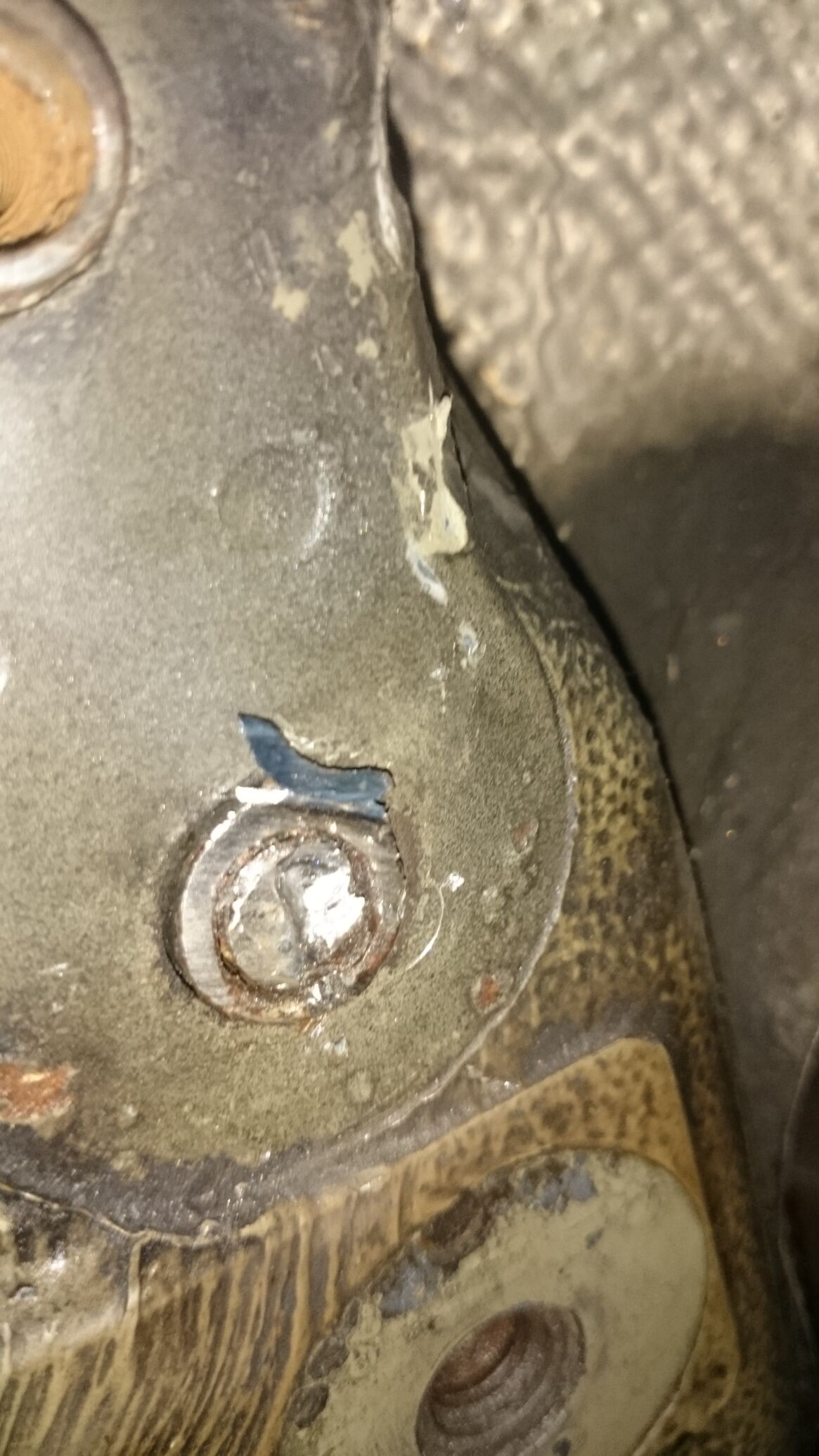

freelanced #64399 üzenetére
Ha tényleg menteni akarod, akkor megfúrod 2-es fúróval a csavart és lehet kapni kb 500ft-ért csavar kihajtó készletet. Az kiszedi se perc alatt gányolás nélkül... (De ilyet itt nem javasolhatunk)

Pete55555 #64398 üzenetére
Köszönöm nektek. Az a baj pont rossz helyen van nem férek hozzá rendesen.
De lehet hogy találok olyan fogót amivel rá lehetne fogni. Az a baj talán a harapó jó is lenne ha a gépház nem örülne neki. Szóval lehet hogy a fűrészlap lesz belőle úgy talán csak a csavar sérül majd.

freelanced #64396 üzenetére
Ha tudsz, egy fogóval próbálj meg ráfogni. Vagy flexxel, esetleg fűrészlappal csinálj bele nútot, és lapos csavarhúzóval próbáld kitekerni.
creation
Ez a gányolásos topik
Itt szinte biztos, hogy elsőre nem azt a választ kapod ahol a gépház menekül, hanem a csavar
Szóval flexeld le a gépházat a csavarról, majd utána mindenképp ződsárga szigszalaggal ragaszd össze
Egyébként a fúrógépet javaslom.

Lehet, hogy nem a legjobb topik de mit lehet tenni ha beragadt a gépházba egy csavar?
Lehet hogy a menet rossz de annyira feszes hogy lehetetlen kicsavarni és már el is nyűttem a csavarfejet kissé.
Elég bosszantó mert nem valami gagyi gépházról van szó.
Meg lehet ezt úszni fúrás nélkül? Mit javasolnátok mit tegyek?
Köszönöm előre is!

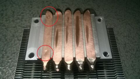

hegegabi80
Nos pillanatok alatt kiderült, hogy bizony kilyukadt. Elkezdtem hajszárítóval melegíteni és kibuggyant két csepp folyadék. Így mér biztosan nem megy vissza, mert annyira a szélén van a lyuk, hogy ott talán már nem is éri a cpu kupak, és tuti kiszivárogna.
Oh hogy az a ..........A francért nem tudják gyárilag tisztességesen megcsinálni a talpát.
hegegabi80
Egy i3-8100 cpu-t hűt, tehát nem egy nagy kazán, igaz mitx (metis) házba fog majd bekerülni a konfig ha elkészülök. Azért nem egészen a cpu egyik fele, hanem csak egész a széle, inkább 1/3-a.
(#64361) Samus: Na a tiédhez képest az enyém semmi valóban. Semmi nem buggyant ki, meg először csak egy pici vékony repedés szerű jelent meg (sajnos azt nem fényképeztem), csak utána nyomódott be a körmöm által. Az alsó az csak egy kis mélyedés, a felső részen a hőcső külső peremén volt a repedés.
Lehet először megpróbálom jól felmelegíteni, ha lyukas lenne és van benne valami akkor tuti kibuggyan nekem is, ha meg nem, akkor nem is lyukas.
hegegabi80 #64359 üzenetére
Nincs az megrepedve...Ez megvan repedve...Folyni nem folyik belőle, csak könnyezik. Mint láthatod, az első Brockenem hibás volt. A négyből kettő hőcső lyukas. Egy i5-4460-t kellett volna hűtenie, de alapjáraton 60 fokra ment fel, terhelés alatt pedig fél perc múlva már 93 fokon volt. Pedig nem kis darab a torony, de hiába, ha a CPU felét semmi sem hűtötte.

Nekem is egy régi 1600W-os samu (SC4130) van, és a nyár elején vettem hozzá új motort, porzsákot stb....úgyhogy most újszerű.(#64359) hegegabi80
Ja, lehet 4 cső elég lehet (bár nem tudni milyen procit hűt), de a lyuk miatt a proci egyik fele nem nagyon lesz hűtve. Én lehet kukáznám. Forrasztani nem érdemes, a lyukat befoltozhatod, de a cső nem fog működni.

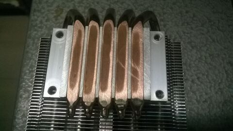

hegegabi80
Adott egy IS-50 hűtő. Ennek nagyon gyalázatos volt a talpa, a hőcsövek kicsit homorúak voltak, nem volt teljesen egy síkban a talppal + olyan érdes volt az egész.
Ezért nekiálltam óvatosan üveglapon a vizes csiszolásnak. Először 240, majd 500-as. De aztán tettem még egy kört 320, 500 és 800 a végén.
Na de most jön a lényeg, tök jó lett volna a talp, mikor az egyik szélcső hőcsőnél egy kis hajszál vékony pár milliméter hosszú repedés szerűt láttam. Na mondom szép, ha a hőcső szétnyílt. Körmömmel megnéztem és picit benyomódott, meg a hőcső legvégén is. Pedig már pont végezni akartam is vele, tök jó lett volna a végeredmény.Viszont így mér nem merem gépbe rakni, bár nem szivárgott belőle semmi. De mi van ha használat közben kezd el, aztán kész vége lesz az alaplapnak.
Esetleg mi lenne, ha kilyukasztom rendesen, kifolyik minden, még így is marad 4 hőcső, lényegében egy IS-40 lesz belőle, talán nem romlik olyan sokat a teljesítménye.
Vagy nem kell parázni, mehet a gépbe vissza.
Esetleg próbáljam meg beforrasztani az esetleges lyukat? -
