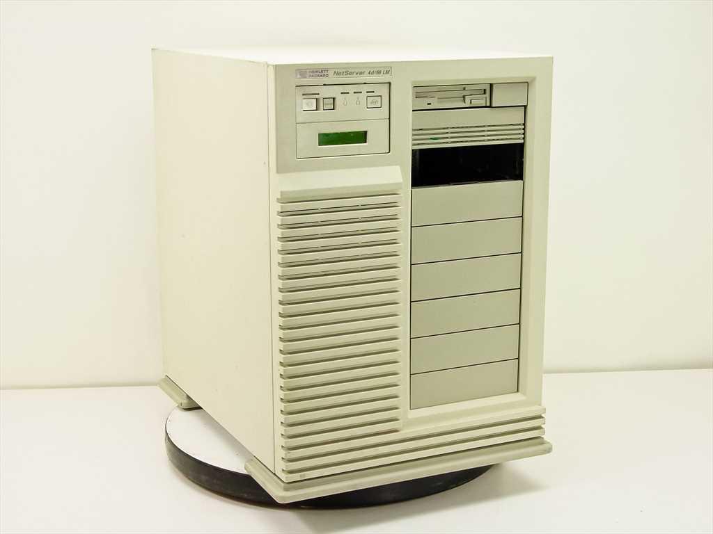

TESCO-Zsömle #35597 üzenetére
tökéletes lenne egy vizes vagy passzív gépnek. mert széles.

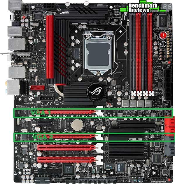

Ez attól függ, hogy milyen gépről van szó... Speciel, ha két vízhűtéses 7970-esről, akkor csak két ilyen kell hozzá, és meg van oldva.
tajcsi
Hogy a csudiba nyomok ide bele még egy szatelitkártyát, egy hangkártyát, és esetleg egy wifi/bt modult? Tudom léteznek ilyen convertor cuccok, de élőben nem láttom még ilyet, mármint, hogy fogom megoldani azt hogyha a raisert/convertort beteszem az egyik foglaltba akkor ugye alapból emelkedig a foglalat magassága (mivel már kettő van egymáson) és ugye ez nem fog illeszkedni a házhoz normálisan...
Hogyan csináljam ezt meg?
