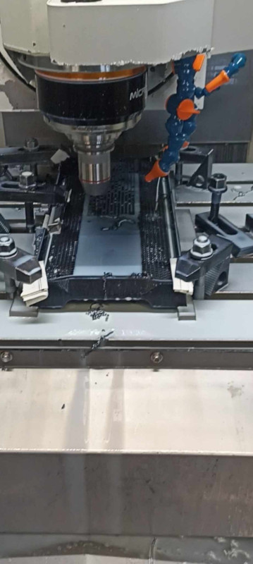

Nekem egy DeepCool van. Egyből azzal kezdtem hogy feltettem CNC-re az előlapot és belefúrtam több száz furatot.

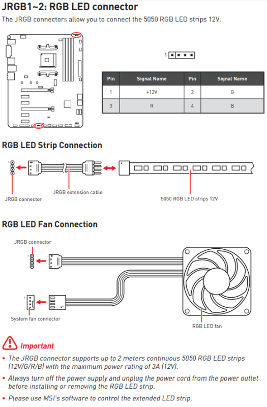

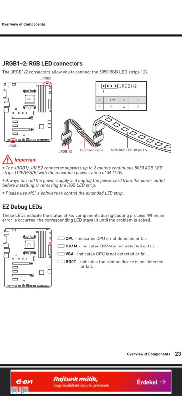

Azon agyalok, hogy az MSI Tomahawk Max B450 alaplapom milyen RGB-s 14 cm-es és 12 cm-es ventilátort kezelne.
Elvileg 4 db 4 pines csatlakozó van és 2 db RGB-s:
Milyen csatlakozósat keressek?
Jelenleg a házban 2 db 14 cmes Arctic van elől, 1 db 12 cmes Arctic hátul és 2 db 12 cmes Arctic pedig felül a vízhűtő (Actic Liquid Freezer II 240) bordáin.
Köszi!

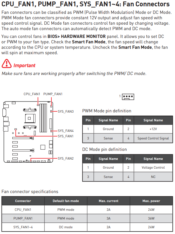

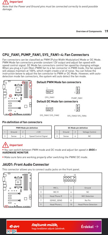

Illetve még valami, egy MSI B550 Gaming Gen3 alaplapot fogok venni, ami ha jól értelmezem akkor tudja a DC ventiket is szabályozni?!
Ha igen, akkor vegyek DC-s ventiket mellé vagy vegyehetek nyugodtan PWM-s ventiket, csak más csatira dugom legfeljebb?Na és még valami, az alaplap csak sima RGB-s ventiket tud kezelni ha jól értem ARGB-t nem is?
Magyarán akkor kéne egy ARGB hub külön kezelni a ventiket?Köszönöm ha valaki segit, ebben a témában még nem nagyon vagyok otthon.
