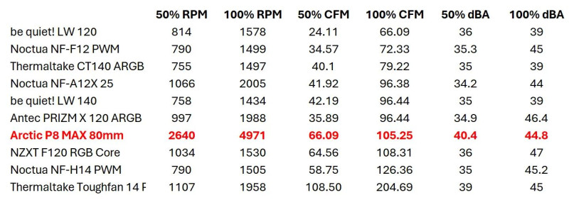

Tesztelték az új P8 Max-ot, pörgős a kicsike!
Arctic P8 Max High-Performance 80mm PWM Fan Review50% PWM - 2640 RPM (!)
50% CFM - 66,9 CFM
50% dBA - 40.4 dBA...
Nem gyenge!A németeknél 13 EUR, hollandoknál 10 EUR.

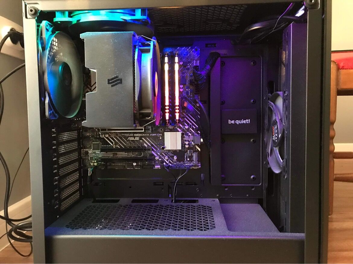

grigo
Szerintem félreértettél. Én nagyon hálás vagyok, hogy írtál és foglalkoztál a problémámmal. És azért kérdezek mert nekem pc utoljára vagy 15 éve volt a kezem alatt és amúgy sem vagyok egy nagyon technikai beállítottságú.
Pont, hogy köszönöm és igyekszek mindent megfogadni, de ami neked kézenfekvő az nekem nem, vagy nem egyből jön át. Ne haragudj ha félreérthető voltam. -

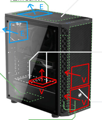

Zamma
A vga alatti keretnek a 120 mm-es Akasa a jó, itthon itt tudod megvenni [link].
Fehérről egyáltalán nem volt szó, csak pirosról és kékről. A piros beszív, a kék kifúj. Elölre 3 db 120mm-est javasoltam.
Amúgy látom te jól el vagy a saját gondolataiddal, nincs szükséged arra hogy más megzavarjon ebben... csak azt nem értem hogy miért kértél itt tanácsot...
A döntés a tiéd, én úgy érzem mindent elmondtam a témában.
grigo
Köszönöm a rajzot. Sokat segít.
Ha jól értem a kék és fehér is kifelé távozik. És ezért nem rakok előre hármat csak kettőt.
Igen 3 ventis a VGA és ha jól értem akkor gyakorlatilag egy keret amit kártyaként rakok az alaplapba de tényleges haszna csak annyi hogy levegőt tol a VGA-ra. A bing ai akasa keretet ajánlott. Ez alaplapi slotból tud nekem áramot felvenni vagy madzagozni kell?
Laikusként úgy gondolom befér.
Így néz ki, csak nem poros és bent van a VGA. Szóval ilyen csak más 🙂 -
Zamma
"Egyet pedig valahova belülre hogy a VGA kapjon egy kis extrát"
2 vagy 3 ventis a dga-d, 1 venti oda kevés. Így érdemes (V a Vento Pro, az E meg a meglévők, vagy Egyéb. A vga-ra enged a házad 2 db-ot is, emiatt nem kell oda drága, hanem olcsóbb venti is, felfelé fújjon a vga-ra rá, gyorskötötővel fogod tudni feltenni, vagy gumitüskével (ha nagy a rés alátéttel rásegíthetsz):"HDD van a gépben tárolásra. Attól nem tudok megválni"
Az baj. Nem fog kellő levegőt kapni a vga-d... kényszermegoldásként - ha engedi a ház+alaplap+vga-d - a vga alá teszel egy a lenti slotba egy venti keretet, van olyan ami 2 db-ot is tud tartani."Nagy hülyeség ha az első felsőre rakok egy befúvót és mellette a cpu hűtő felett marad a szívó?"
A lényeg hogy legyen egy markáns légáram a házban, az amit javasoltam olyan, elől/alulról mozog a levegő átlósan felülre/hátra. A te alternatív javaslatoddal gyakorlatilag a jó, hatékony dolgot szétbaltázod... -

Zamma
Előlre 3 db 120-as ventit javaslok, az alsó 2 ventinek célszerű erősebb modelleket venni - Arctic P12 Max, XPG Vento Pro (sorba köthető, mint a P12 PST), BQ Silent Wings 4 Pro -, felülre és hátulra beteheted a házhoz kapottakat. Pontosabban felül elég csak a hátsóba, az első maradhat üresen.
A HDD konzolt vedd ki hogy az alsó kamrában tudjon áramolni a levegő. A kamra tetején lévő lemezre is érdemes tenni 2 db ventit ami ráfúj a vga-ra (Midguardian is említette, de 2 db 120-ast javaslok), ezek lehetnek olcsóbb modellek is, P12, P12 Max.
Így összesen +5 db venti... de hidd el megéri!

140 ventiből mehet 3 is előre ,csak a belső részre kell berakni őket ,úgy elférnek: [kép] .Vagy kívül 2x140+ 1x120
Midguardian
Nekem is ilyen házam van. A hátsót/fentit hagytam a helyén kifúvó módban. Előre került 3 db 120-as ami befelé szív. Az előlről kikerült 140est meg majd a ház alsó részére szeretném bemókolni, hogy legyen egy kis extra hűtése a vga-nak (nekem is 6700xt van).
Arra figyelj, hogy előlre 140esből csak 2 db tehető be, 120asból mehet 3 db.

Sziasztok. A gyári állapotú Be Quiet 500DX házamba szeretném kihasználni a lehetőségeket, azaz a 3db Pure Wings 2 140 fentit (amiből egy fent egy elöl egy hátul van) bővíteni. Alapvetően televertem volna azaz raktam volna előre hármat felül kettőt hátul egyet. Adja magát a helyzet, hogy vegyek bele még olyat amit adtak hozzá. Jó lesz így, vagy esetleg ajánlanátok valami mást? Vagy ilyen szinten nincs nagy jelentősége?
A másik kérdésem az lenne, hogy ilyenkor szívjon be elölről három és kettő felül és egy hátul pedig el?
A házban egy 12600k van egy Silentiumpc Fortis 5 hűtővel és alattuk egy Sapphire RX 6700XT. Nem tudom ennek van-e jelentősége.
Előre is köszönöm ha tudtok tippet adni. -

[Toughfan argb ] ha nem számít az ár. 12 /14 méretben is van
spleenszuru
SoulReaver #43202 üzenetére
Nekem most 2 db Toughfan 14 van elöl, nagyon szeretem őket, erősek és halkak is szerintem.

1db 12-es van itthon. Volt használva is, de 7000Ft és nem vettem belőle még 6db-ot inkább
Hátúlra volt rakva, szívta rendesen a házból. Érződött, hogy van ereje. 35dB-t tud maxon. Már akkor volt 6db Arctic 12pst-m, ez a kaze volt a 7. ventim. Amikor kivettem, akkor lett full csendes a gép. Arany középútnak amúgy elfogadnám, de drága szegény.
