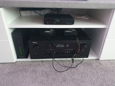

Megrendeltem a 20 cm-es Tt ventiket. Aztán eszembe jutott, hogy a feszültség szabályozást adapterrel is meg tudom oldani.
Majd jövök az eredménnyel ha valakit érdekel.
Köszi a segítséget mindenkinek -
Morris
Mivel külső tápegységről fog menni, ezért mindeképpen vennem kell hozzá egy dc szabályzót is ha nem akarom maximum fordulaton járatni a zaj miatt.
[link] Ezt a vezérlőt gondoltam megvenni hozzá, de utólag láttam meg, hogy pwm-el szabályoz.Jelenleg USB aljzatról mennek a ventik. Ezeknek elég 5V is az induláshoz. Ezt szeretném megszüntetni, hogy ne kelljen lehajtva tartani az erősítő előlapját. (Csak ott van USB csati).
Viszont a a fentebb említett Thermaltake ventiknek 9V az indulási feszültsége. Ez már mindeképpen külső tápot igényel.Most akkor hogy legyen ez a projekt?

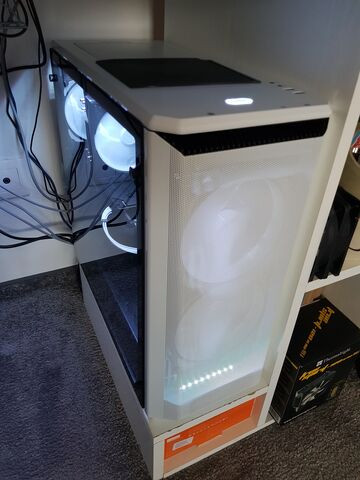

Tegnap érkezett meg az Alpenföhn Wingboos 3 RGB PWM venti szettem.
Egy kis élménybeszámoló:A minimális fordulat 680 rpm! Itt valóban nincs hangja.Ezen a fordulaton is érezhetően jól tolja kifele a levegőt a házból.
800-nál már megjön a hang. De ott is a ház méhsejtes kivágásai miatt van morgós szélzaj. Játék közben nem hiszem, hogy zavarna.A színek nagyon szépek. Féltem tőle, mert elég vékony a led-sáv, de kár volt. Nagyon szépek.
A ventiknek van súlyuk. A csavarok furata gumis.Először kipróbáltam az alaplap argb aljzatát. Van kb 25 mód amit állítani tudok az msi mysticlight-ban. Viszont itt egyéni szín kombinációt nem lehet beállítani.
A távirányítós megoldás sokkal részletesebb beállításokat enged.
