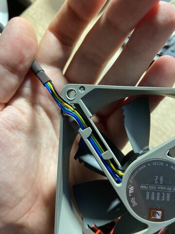

Egy gyors kérdésem lenne. Egy 92 mm-es noctuának sikeresen elcsavaroztam két kábelét (sárga, fekete), elcsúszott egy lyukkal a csavar, ahogy egy szűk helyen bíbelődtem a gépházzal. Ezeknek a kábeleknek a kábelborítása sérült egy kb. 0,5 mm-en, kilátszik a rézvezeték. Ez sosem életbiztosítás, így kapott egy szigetelőszalagot, használaton kívül lett téve. Mivel azonban egy noctua, nem akarnám kukázni (főleg hogy új is), így érdeklődnék, van e javaslat a megoldásra.
A szigetelőszalag nem tart, lepereg (hacsak egy csepp pilanatragasztóval nem fixálom önmagához. Van valami házi praktika, rugalmas festékbevonat, vagy akár ecetsavmentes háztartási szilikon felvitele a kábelekre, amely megnyugtatóan burkolná és elektromosan szigetelné ezeket?
Google nem segített.Ahol kijön a kábel a műanyagkeretből, ott, a ventihez egy cm-el befelé irányulva van a sérülés. (a kép netes kép a venti kialakításáról)

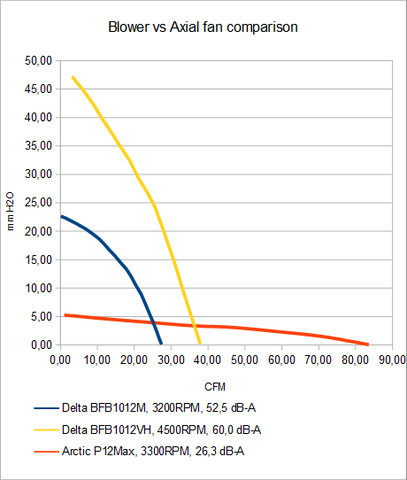

Sok mindent lehetne írni a te igényed megoldásának a dolgához, de csak párat írok:
- ipari blowert hasonlítunk össze egy olcsó, konzum ventivel, ami szerintem nem feltétlen szerencsés...
- 2000 RPM felett nagyon kevés venti hatékony, onnan felfelé csak szinte hangosodnak, amúgy is nem véletlen hogy ritkák mint a fehér holló...
- az Arctic Freezer 34 hűtőblokkja 4 hőcsöves, ami nálad a szűk keresztmetszet
- normálisabb hőelvezetést 120W-nál 6 hőcső felett várhatsz, ott is 2 ventivel
Konklúzióként 1500-2000 RPM-en járatva a P12 Maxokat egy pl ID-COOLING SE-226-XT BLACK-en vagy Scythe Mugen-en (van hardver aprón) kell jönnie a szükséges foknak, hangnak. Olcsón csak használtban lehet ezt megoldani (a 226 XT a legolcsóbb 6 csöves venti amit boltban lehet kapni)

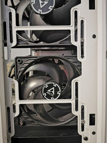

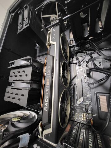

Annyit még tudsz csinálni, hogy egy 3. 12cm ventit be tudsz rakni ,ha nem használsz a 5,25 helyen semmit :
[kép1]
[kép2]
A front - legalsó ventihelyen a HDD keret miatt nem sok levegő jut be ,azt a gyenge zalman ventit feldobhatod az 5,25 helyre és alulra meg mehet egy Arctic P12 (most olvasom hogy van 2db-od . )Tehát elöl alsó 2 helyen Arctic P12 / dvd helyen gyári zalman / hátul zalman /fent a cpu hűtő felett 1db !! Zalman ( nem kell oda 2 )

Kiíváncsiságból csináltam egy összehasonlító grafikont.
2db Arctic venti egy Freezer 34 hűtőn van és egy 3900x-et hűtenek. 120-130W teljesítményt 70 fok körül tartanak. Kell is mert néha napokig megy 100%-on.
2db Delta 1012VH egy Intel S2600tp számítómodulra kerül majd és 1-1 Xeon 2686V4 processzort fognak hűteni. Egy ilyen venti (nem annyira ideális elrendezésben és csak 9V-on) 80 fok körül tartja a két procit ha teljes kapacitással működnek. Ez kb 2x 120W.
A lényeg, hogy azon gondolkodom egy ilyen Delta jobb lenne a 3900x-re is, mert a sűrű bordák biztosan negyon visszafogják az Arctic ventiket!Egyébként nem tudom, hogy valakinek vannak-e ilyen P12Max ventijei? Nálam mindkettő rázkódik, mert nem tökéletesen kerek a lapátkerék. Ráadásul az a 23,5dBA tuti hogy kamu.

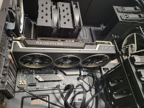

Sziasztok! Noob kérdés valószínűleg, de hátha. Van ennek a háznak hátul egy 120-as ventije, ami eléggé kerepel, korábban nem is forgott néha, aztán megjavult, de a hangja elég zavaró. Lehet ezeket értelmes módon szervizelni, zsírozni, vagy hagyjam a picsába és cseréljem ki? Nem lenne rossz javítani, mert stílusban illik a többihez és RGB
Zamma
T0mBd1gg3R #42931 üzenetére
Hú bazz, ez tényleg szűkös...

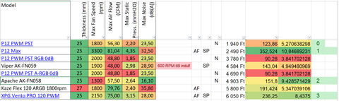

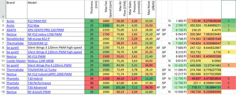

"Ezek a táblázatok miből vannak?"
Excelből.

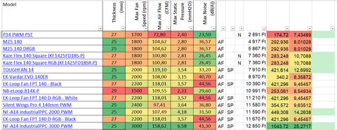

Összeszedtem a magyarországi kínálatot."Mit jelentenek a jobb oldali, megnevezés nélküli oszlopok?"
A jobb oldali zöld jelzések az ajánlottabbak.A 140 mm-es venti nem lesz hatékonyabb, mert bár kicsit erősebb, de hangosabb is mint a 120-as ventik.

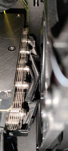

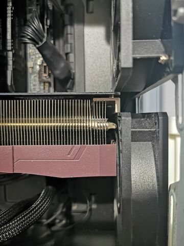

Ha csak 25 mm-es fér el nálad akkor használj 120-as ventiket. Elöl az alsót és a ház alján lévő ventit ne gagyizd el gyenge ventivel, oda tegyél minimum P12 Max vagy Vento Pro szintű ventit mert melege lesz a vga-dnak. Sőt, alulra ha rám hallgatsz egy Silent Wing 4 PRO-t, Toughfan-t, vagy T30-at tennék.
A hosszú vga miatt szenvedős ebben a házban megoldani a vga hűtését... ha alig fér be a vga, akkor honnan kapna hűvőset... Így is valószínűleg kevés lesz alulra az 1 db 120-as venti...A kifúvók lehetnek sima P12/14-ek is.
Fractal Design Meshify C házam van, és 317 milliméteres VGA-m.
A ház specifikációja szerint 315mm fér be ha van ventilátor szerelve előre.
Én azt tapasztalon, hogy 120-as ventivel passzosan befér a vga, mert az 25mm vastag, de a 140-es amit be akarnék tenni már 27mm vastag, és az nem.
Mindkettő Arctic P12/P14 PWM típus.
Létezik erre valami megoldás?
Létezik olyan 140-es venti ami keskenyebb? -

A 120-as ventik ellenében a 140-es ventikkel nem igazán jön az elégedettség érzése, mert bár erősebbek de hangosabbak is...
Ezek az ajánlottabbak:A Toughfan 14-et emelném ki jó ár/érték arányával.

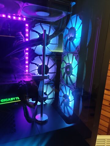

Most van a gépemben 6db NXZT AER P120, 6db Corsair AF120 elite és egy stock Corsair SP120. Valahogy úgy képzeld el a P12 MAX hangerejét, hogy kétszer éreztem kb. hangosabbnak a gépem mint ezekkel a ventikkel
Amúgy, kezdem megszeretni az AF120 Elite RGB ventiket, nagyon szépek szerintem
A legjobb airflow guilde összefoglaló a neten , sajnos elvesztek a képek miután az OCN design-t váltott . Itt volt taglalva miért nem hatékony ,ha a túlnyomás miatt (több befújó ,mint ki ) a befújó rész közeli réseken visszajut a venti elé a levegő egy része amit egyszer már befújt . Mégha hőfokban nem is mérhető.
Fülessel játszom, a gép szinte közvetlen mellettem van az asztalon. Alapvetően nem szeretem, ha süvít a gép, de azt még annyira sem, ha megfő. Nincs külön dolgozószoba, a hálószoba egy része, szóval inkább a halkság az előny. Árban inkább az alsó/középső osztályt nézném. Arctic P12 volt, anno a 2060-as gyári megoldását moddoltam vele, az nem volt rossz. A P12 MAX sokkal hangosabb? Azt láttam, hogy a max fordulatszám rendesen kitolódott, esetleg a P14? Illetve ha a P12 MAX ajánlottabb, akkor abból esetleg létezik value pack?

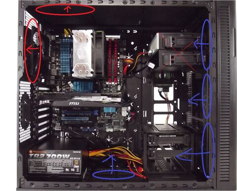

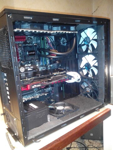

Ha az enyém lenne , én így csinálnám :
Vennék egy 5ös pakk Arctic P12 pwm PST-t [10k]
Elöl kidobnám a DVD keretet , így 3db 12es P12 fújhatna be, alul 1db 12es fújna be.
Fent a CPU torony felett 1db 12es kifele . Hátul maradna a WB2 14-es .
Valahogy így :
Hasonló házam volt anno (Fractal Define S) , én lezártam a felesleges réseket, hogy ne tudjon ott elszökni a frissen betolt levegő ,hogy azt szívják be a ventik megint.
A PCI takarólemezeket is kidobáltam.
A ház előlapja zárható, mert van rajta egy hangszigetelés, viszont játék közben mindig nyitva van nálam, így szabadon mehet befelé a levegő (annyi, hogy én a gyári porszűrő helyett egy vékonyabb ipari előszűrőt tettem be, ami jobban megfogja a port, mint ezek a műanyag szúnyoghálók - tudom, valamennyire lassítja ez is az áramlást -. VGA nincs kifordítva, viszont egy fém tartó támasztja alá. Új házat nem vennék, anno ennek is elég combos ára volt és alapvetően eddig minden elfért benne, szeretem.

CactuS #42905 üzenetére
Mivel az új konfig többet fogyaszt ergó több meleget termel, nem kell csodálkozni nagyon hogy nem viszi a három ventillátor a levegőt.
Sajna a ház frontpanele is zárt, igaz ez TG oldallap de ugyan ilyen
Remélem azért HDD keret nincs benne, mert az megint megfogja a friss levegő útját.
Az opciók:
A.) Leveszed az előlapot hogy megnézd úgy milyen a hőfok próbából. Esetleg kifurkálod később, így javítva a friss levegő mennyiségét. Legalább a saját füleddel hallod mennyit jelent, illetve látod a hőfokokat is. Érdemes AIDA stresz tesztet futtatni mindkét esetben, azonos beállításokkal illetve szobahőmérsékleten! Ingyen van.
B.) Új ventillátorok, bár esélyes hogy a fenti előlep levétel és vagy fúrás nélkül kevés lesz még az új légszállítása is. Ez már zsebbe nyúlós.
C.) Veszel új házat, ez a legdrágább opció. -
spleenszuru
Látom a házad eleje "zárt", és csak azokon az oldalsó réseken szívja a levegőt?
Plusz még a meghajtók is fognak fel szépen belőle.
Az a 3 db WB2 hol helyezkedik el?
Procit mi hűti?
VGA hogy bírja, mennyi szokott lenni a HS?Mindenesetre, én eszerint mennék ebben a házban:
Front: 3x120 vagy 2x140, jó erős ventikkel. Kép alapján magas a ház, kevésnek tűnhet az 1x200.
Top: 2x120, 2x140, 1x200, mivel elég kihúzni a procitól a meleget, az elöl beszívott levegőt nem szeretnénk kihúzni az első felsővel. Ide nem kell nagyon erős, úgyis csak kifelé viszik a meleget.
Back: 1x140
Bottom: 2x120, ha a vga nagyon meleg.Milyen áru ventilátorokon gondolkodsz, van felső határ?
Adott egy PC, ami nemrég egy kisebb upgraden esett át (B450 Tomahawk > B550 Tomahawk, 2700X > 5800X3D, 2060 > 6800 XT). A ház egy Thermaltake F51 Supressor - a klasszik, ablak nélküli változat. Jelenleg a levegő forgatásáórl 3x 140mm Alpenföhn Wing Boost 2 gondoskodik. Viszont lehet, hogy csak placebo, de érzésre nekem úgy tűnik, hogy már nem viszik úgy a levegőt, mint az elején (2017-ben vettem őket). Plusz dolog még, hogy a gép felett kb. 30 centivel van egy félig fölé lógó szekrény, így a hátra kifújt levegő azért szépen meg tud állni a gép körül, így lehet optimális lenne, ha fölfelé is fújna levegőt.
A házba az alábbi kombinációk szerint tehető venti:
Front: 3 x 120mm , 2 x 140mm , 1 x 200mm
Felül: 3 x 120mm , 3 x 140mm , 2 x 200mm
Hátul: 1 x 120mm , 1 x 140mm
Alul: 2 x 120mmMit javasoltok? Csereérett a lassan 6 éves WB2 pakk? Illetve mi az optimális irány? Ahol lehet 200 mm-es ventilátorokat használjak? A gép az asztalon van és bár hangszigetelt, azért nem hátrány, ha nem ordítanak nagyobb teljesítmény közben.

Köszi a választ!
"Az 500DX vga szempontból nem túl szerencsés" itt ha jól sejtem arra gondolsz, hogy a ház alsó részében nincs venti ami a vga-t hűtené direktbe.
Ránéztem erre: ASUS TUF Gaming TF120 ARGB, elég jónak tűnik. Ami fura, hogy a gyártói oldalán csak az asus aura sync van feltüntetve. Lehetséges, hogy csak asus alaplappal és a hozzá tartozó szoftverrel kompatibilis?
jimpo
spleenszuru #42899 üzenetére
Mindenkinél más a prioritás, van aki a füle mellet használja a gépet.
Nálam ár-érték arány... Legyen olcsó, de jó.
Két éve Arctic P12 PWM PST, most csere Arctic P12 Max-ra.Még jó hogy mikor rendeltem 200 forinttal olcsóbb volt, 6 darabnál már majdnem a postaköltség.
